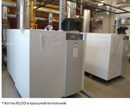

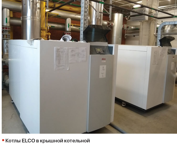

Бренд ELCO предлагает настенные и напольные высокоэффективные конденсационные котлы с производительностью от 60 до 2000 кВт, выпускаемые на двух заводах компании в Нидерландах и Италии. Основными преимуществами котлов ELCO, которые делают их идеальным выбором для проектов реконструкции крышных котельных, являются компактные размеры и разборная конструкция.
В линейке котлов TRIGON XL доступны модели с мощностью от 150 до 570 кВт. Ширина этих моделей в зависимости от типоразмера составляет всего 468,5 или 748,5 мм, что делает возможным перемещение котлов через стандартные дверные проемы. Компактные размеры позволяют перемещать котлы ELCO в условиях ограниченного доступа по существующим в здании путям и размещать их в уже построенной котельной без демонтажа ее ограждающих конструкций. Кроме этого, все напольные котлы ELCO оборудованы колесами, что дополнительно упрощает перемещение оборудования.
Впрочем, основная сложность при замене котлов в крышных котельных связана с подъемом оборудования непосредственно на крышу, т. к. возможность воспользоваться краном во время реконструкции в большинстве случаев отсутствует. Для решения этой проблемы ELCO были разработаны котлы с продуманной модульной конструкцией. Теплообменник напольных котлов ELCO серий TRIGON XL и TRIGON XXL может быть разобран на несколько компактных блоков. В разобранном виде котлы можно поднять на лифте и собрать повторно уже на крыше. Разборка и повторная сборка котлов не составляют особого труда, но при необходимости специалисты ELCO оказывают помощь при проведении этой процедуры.
Помимо компактных габаритов и модульной конструкции котлы ELCO также предлагают впечатляющую возможность для снижения стоимости выработки тепла котельной. Все котлы ELCO являются конденсационными, т. е. дымовые газы в них могут охлаждаться ниже точки росы, что позволяет использовать скрытую теплоту. Например, для котлов TRIGON XL КПД по низшей теплоте сгорания достигает 98,3 % при работе в высокотемпературном режиме и 110,5 % при работе в низкотемпературном режиме, что обеспечивает существенную экономию по сравнению с традиционными котлами. Практика показала, что на некоторых объектах замена устаревших котлов на высокоэффективное оборудование ELCO привела к снижению расхода газа более чем на 25 %.
Также следует отметить, что все котлы ELCO имеют водотрубную конструкцию с малым объемом воды, обеспечивающую небольшую массу оборудования в заполненном состоянии. Поэтому при установке данных котлов на крыше можно не беспокоиться о возросшей нагрузке на конструкцию здания. Для крышных котельных важно и то, что благодаря использованию встроенной горелки полного предварительного смешивания в этих котлах достигается крайне низкий уровень шума и вибраций.
