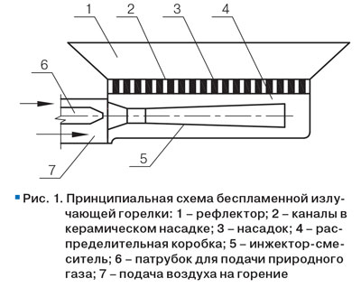

«Светлые» инфракрасные излучатели. «Светлая» горелка конструктивно состоит из рефлектора, который придает определенную направленность лучистому потоку теплоты и излучающей керамической насадки в виде керамической плитки из огнеупорной легковесной массы с сотнями цилиндрических отверстий диаметром 1–1,4 мм. Количество отверстий в плитке принимается из условия, чтобы их суммарное живое сечение составляло не менее 40 % площади плитки. Сгорание газовоздушной смеси происходит вблизи поверхности насадок при коэффициенте избытка воздуха
αизб = 1,05 – 1,1, а температура поверхностей излучающих плиток находится в пределах
τпл = 800–900 °С.
Ввиду того, что продукты сгорания природного газа имеют более высокую температуру, чем температура внутреннего воздуха в помещении свиноводческого комплекса tв, область их концентрации находится в верхней зоне, откуда их необходимо и целесообразно удалять в атмосферу.

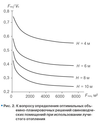

Лучистый теплообмен в животноводческих комплексах характеризуется следующими основными физическими показателями:

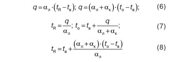

- эффективным лучистым потоком q, Вт/м2, воздействующим на выращиваемое животное (взрослые свиньи, поросята и др.).
При известных значениях коэффициентов лучистого αл и конвективного αк теплообмена соотношения между указанными показателями имеют вид:
Анализ зависимостей (6)–(8) позволяет сделать вывод, что увеличение температуры внутренних поверхностей ограждающих конструкций за счет лучистого фактора вызывает повышение потерь теплоты за счет их теплопроводности, вследствие чего экономия расходуемой на подогрев воздуха энергии теряется из-за интенсификации теплопроводности.
В конечном итоге количественно энергетический баланс определяется расчетными значениями радиационной (лучистой) и конвективной составляющих теплоотдачи:

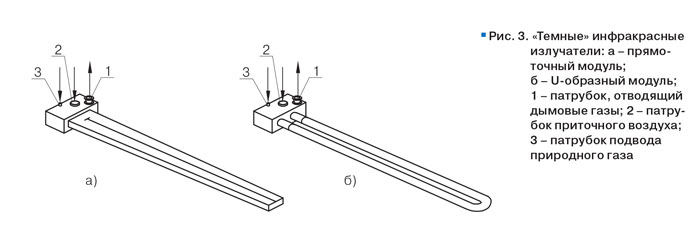

«Темные» инфракрасные излучатели. Модули «темных» инфракрасных излучателей конструктивно представлены прямоточной (рис. 3а) и U-образной формой (рис. 3б); диапазон максимальной температуры на поверхности колеблется в пределах 290–450 °С; длина излучателя может быть 36 м и более, а единичная мощность – до 300 кВт.
Требуемое количество «темных» инфракрасных излучателей n, шт, определяется по зависимости:
где Qот – требуемая тепловая мощность свиноводческого помещения, Вт;
ηизл – коэффициент полезного действия излучателя.
Подбор излучателей для обогрева животноводческих помещений проводится по техническим данным горелок и их лучистым характеристикам. При этом максимальное значение интенсивности облучения для заданной высоты подвеса и угла наклона горелок не должно превышать допустимой интенсивности облучения.

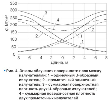

Расчетные параметры микроклимата в свиноводческих комплексах обеспечиваются следующим образом. При обогреве излучением внутренних поверхностей ограждений стремление достичь равномерной раздачи теплоты влечет за собой манипуляцию интервалами и дистанциями таким образом, чтобы восполнить недостаточность прямого излучения следующего излучателя или отраженного излучения. Кроме того, отметим немаловажный фактор, что температура самого «темного» излучателя изменяется по длине из-за остывания уходящих газов.
На рис. 4 авторами приведена эпюра суммарной поверхностной плотности облучения между двумя соседними «темными» излучателями, полученная суммированием поверхностных плотностей облучения в каждом сечении обогреваемого пола. Можно однозначно отметить, что излучатели U-образной формы более эффективны, чем прямоточные, по равномерности обогрева пола свиноводческого комплекса.
Облученность поверхности пола вдоль прямоточного излучателя имеет высокую неравномерность (до 10 раз), у излучателей U-образной – не более четырех раз. Эпюра облученности поверхности пола между двумя излучателям характеризуется более высокими показателями для U-образных излучателей.
В качестве заключения по проведенным исследованиям авторы отмечают, что значения средней облученности, например в свинарнике-маточнике, составляют в среднем по станку 140–160 Вт/м2, вполне достаточны для комфортного отопления, т. к. физиологически комфортная температура восприятия (+10–12 °С) обеспечивается при поверхностной облученности 80–85 Вт/м2. Данный факт поддерживается полным ветеринарно-технологическим циклом выращивания свиней и благоприятными микроклиматическими условиями для обслуживающего персонала [9, 10]. Максимальная интенсивность облучения 160–280 Вт/м2 должна поддерживаться только на небольшой части площадки свинарника: места содержания новорожденных поросят и молодняка.
