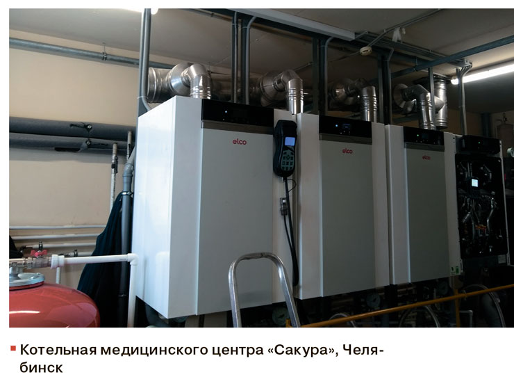

Небольшие размеры и малый вес THISION L PLUS также упрощают перемещение и установку котлов в уже существующих котельных, когда требуется повысить мощность или провести реконструкцию. По этой причине котлы THISION L PLUS были выбраны для установки в крышной котельной медицинского центра «Сакура» в Челябинске. Ранее в котельной уже были смонтированы котлы другого производителя, но со временем потребовалось увеличить тепловую мощность.

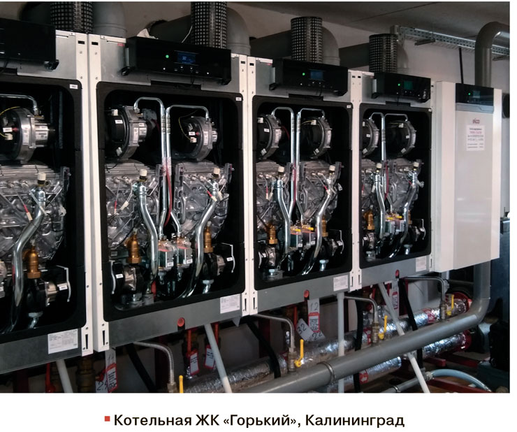

THISION L PLUS выгодно отличаются тем, что корпус этих котлов изнутри полностью изолирован вспененным полипропиленом, что обеспечивает не только минимальные потери тепла, но и чрезвычайно тихую работу – при закрытой крышке шум от работы котлов практически не слышен. Благодаря этому данные котлы успешно применяются в крышных котельных жилых домов, для которых особенно важен уровень шума оборудования. Например, каскад из пяти котлов THISION L PLUS 200 установлен в крышной котельной ЖК «Горький» в Калининграде.
Преимуществом применения каскадов с настенными котлами в крышных котельных также является высокая степень резервирования. В этом плане THISION L PLUS имеют интересную особенность – в моделях 120–200 устанавливается два независимых теплообменных блока. Фактически такое решение представляет собой каскад из двух котлов в одном корпусе. Если один из блоков остановится по ошибке, то второй сможет продолжить работу. Таким образом в этих котлах обеспечивается встроенное резервирование.
