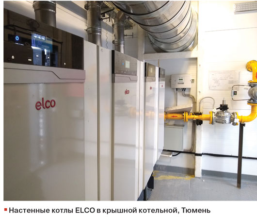

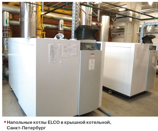

Одним из ведущих производителей котлов для крышных котельных является ELCO. Бренд ELCO был основан в 1928 году и входит в Ariston Group. Ассортимент компании включает настенные и напольные водотрубные конденсационные котлы с мощностью от 60 до 2000 кВт, которые производятся на двух собственных заводах в Нидерландах и Италии.
Вес оборудования является одним из наиболее важных параметров для крышных котельных. При применении тяжелых котлов с большим объемом воды создается большая нагрузка на перекрытие, что приводит к росту затрат на усиление конструкции здания. В котлах ELCO используются водотрубные теплообменники с малым объемом воды, что обеспечивает небольшую массу оборудования в заполненном состоянии.
Следующий ключевой фактор при выборе котлов для крышной котельной – уровень шума. Все котлы ELCO оборудованы встроенной премиксной горелкой. В этих котлах на горение подается уже подготовленная смесь газа и воздуха, которая затем сгорает в коротком распределенном факеле. Такая технология обеспечивает минимальный уровень шума при работе котла.
Другой важной для крышных котельных характеристикой является разборность котлов. Так, пункт 19.5 СП 373.1325800.2018 указывает:
«В крышных и встроенных АИТ следует применять малогабаритное или разборное оборудование с массой отдельных узлов и деталей, позволяющих провести ремонт и замену с использованием средств малой механизации и грузовых лифтов основных зданий». В котлах ELCO специально предусмотрена секционная конструкция, позволяющая производить разборку теплообменника на компактные блоки, что существенно упрощает ремонт и замену оборудования в условиях крышной котельной.
Таким образом, ограничение на применение поквартирного теплоснабжения в ближайшее время приведет к росту популярности крышных котельных. При этом важно понимать, что далеко не все котлы подходят для таких котельных. ELCO является одним из ведущих производителей в данном сегменте. Продукция компании полностью соответствует всем требованиям, которые предъявляются к оборудованию для крышных котельных, а применение высококачественной нержавеющей стали в качестве материала для теплообменника обеспечивает долгий срок службы котлов. Оборудование ELCO поставляется в нашу страну с начала 2000-х годов, и за это время по всей России было построено более 2000 котельных и накоплен большой опыт эксплуатации этих котлов в российских условиях.
