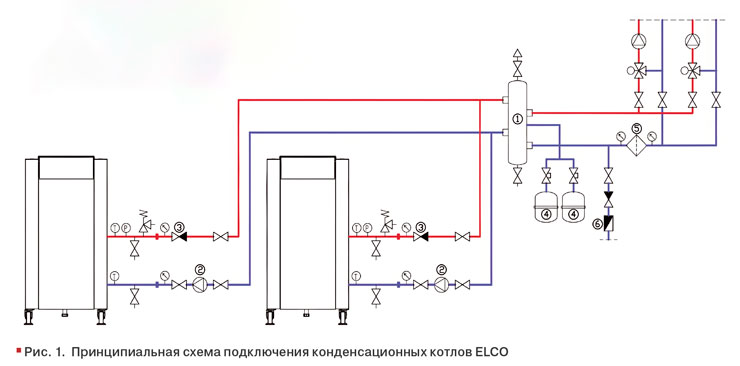

Перечисленные особенности и определяют применяемые для конденсационных котлов тепломеханические схемы. На рис. 1 изображена принципиальная схема подключения котлов, рекомендованная ELCO. Рассмотрим ее элементы.
1. Гидравлический разделитель
Как было отмечено выше, для котлов с малым объемом воды, таких как ELCO, требуется обеспечивать необходимый проток теплоносителя. При отсутствии гидравлического разделения расход через котлы может снижаться менее допустимых значений, т. к. в таком случае циркуляция через котлы зависит от работы насосов контуров потребителей, положения смесительных клапанов, закрытия термоголовок на радиаторах и т. д. Для обеспечения требуемого расхода теплоносителя через котлы во всех режимах работы применяются гидравлические разделители.
Диаметр гидравлического разделителя рассчитывается таким образом, чтобы обеспечить в нем низкую скорость теплоносителя – в зависимости от производителя встречаются рекомендации от 0,1 до 0,5 м/с. Такая малая скорость способствует чрезвычайно низкому перепаду давления между подающей и обратной линией. Поскольку теплоноситель движется по пути наименьшего сопротивления, то практически нулевой перепад давления в гидравлическом разделителе позволяет достичь независимости расхода через котлы от расхода в системе.
Низкая скорость теплоносителя также позволяет осуществлять в гидравлическом разделителе эффективное отделение пузырьков воздуха и частиц шлама. Для этого в верхней точке разделителя устанавливается автоматический воздухоотводчик, а в нижней точке – кран для удаления шлама.
2. Котловые насосы
Оптимальной является схема с установкой на каждом котле своего циркуляционного насоса. Решение с одним общим насосом менее надежно, уступает в энергоэффективности и усложняет автоматизацию, т. к. в этом случае необходимо предусматривать запорные клапаны с электроприводом для остановки протока через неработающие котлы.
Подбор котловых насосов следует проводить с учетом требуемого для котлов расхода и гидравлического сопротивления котлового контура. В качестве котловых насосов могут использоваться как модели с постоянной скоростью, так и с частотным регулированием. Применение насосов с регулируемой скоростью обеспечивает экономию электроэнергии, а также позволяет поддерживать высокий перепад температур между подающей и обратной линией, что важно для конденсационных котлов. Однако при использовании таких насосов нижняя граница регулирования должна быть ограничена таким образом, чтобы расход через котлы не падал ниже минимально допустимого значения.
3. Обратные клапаны
Для предотвращения нежелательной циркуляции теплоносителя через неработающие котлы следует предусматривать обратные клапаны. Гидравлическое сопротивление обратных клапанов обязательно нужно учитывать при подборе котловых насосов. ELCO рекомендует устанавливать обратные клапаны на подающей линии после котла.
4. Расширительные баки
В схемах с гидравлическим разделителем необязательно предусматривать отдельные расширительные баки для котлов и системы – возможно установить несколько баков на суммарный объем. Подбирать расширительные баки следует по фактическому расчетному объему котлов и системы. Как было отмечено ранее, объем воды в конденсационных котлах, как правило, существенно меньше, чем в традиционных жаротрубных котлах аналогичной мощности.
5. Фильтры
Классические сетчатые фильтры при засорении создают достаточно серьезное гидравлическое сопротивление, что при их установке в котловом контуре может приводить к нарушению нормальной циркуляции через котлы. Чтобы этого избежать, такие фильтры рекомендуется размещать со стороны системы на обратной линии. Для эффективного удаления из теплоносителя частиц магнетита следует применять фильтры, дешламаторы или гидравлические разделители с магнитным картриджем.
