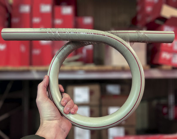

Компенсаторы линейного расширения нужны, чтобы избежать повреждения трубопроводной системы. Поскольку пластик при изменении температуры меняет размеры, их нужно компенсировать, иначе полипропиленовый трубопровод пойдет волнами. Нередки случаи, когда изогнутая полипропиленовая труба вырывает крепеж. Особенно это чувствительно на длинных трассах.
Это не сантехническая аномалия, а О-образный компенсатор для полипропиленовых труб (рис. 1).
Рис. 1. О-образный полипропиленовый компенсатор (фото автора портала «Штуки из труб»)

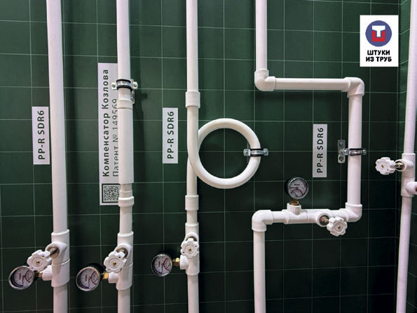

Самые распространенные типы компенсаторов – О-образный, П-образный (рис. 2) и Г-образный. С ними все понятно: они занимают много места, выглядят не очень привлекательно (особенно для любителей минимализма), поэтому их, как правило, размещают не у всех на виду.

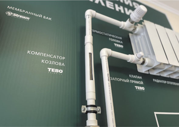

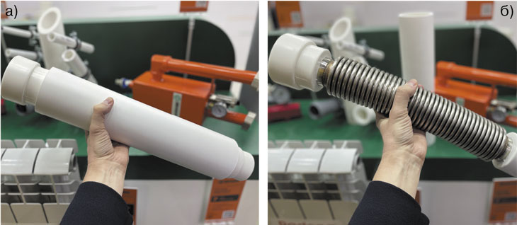

Когда нужно установить компенсатор у всех на виду (а такое случается!) или же там, где мало места, используют компенсатор Козлова. Это сильфонный компенсатор, состоящий из внутренней части (гофры) и пластикового кожуха с муфтами (рис. 3). Конструкция запатентована, такой компенсатор практически не отличается от самой полипропиленовой трубы. Стоит он, конечно, намного дороже О-образных, П-образных и Г-образных компенсаторов. Но у каждого решения своя цена.
Рис. 3. Компенсатор Козлова большого диаметра (а), он же со снятым кожухом (б)
Можете сравнить, как выглядят в реальности разные компенсаторы (рис. 4).
Рис. 4. Разные виды полипропиленовых компенсаторов (фото автора портала «Штуки из труб»)

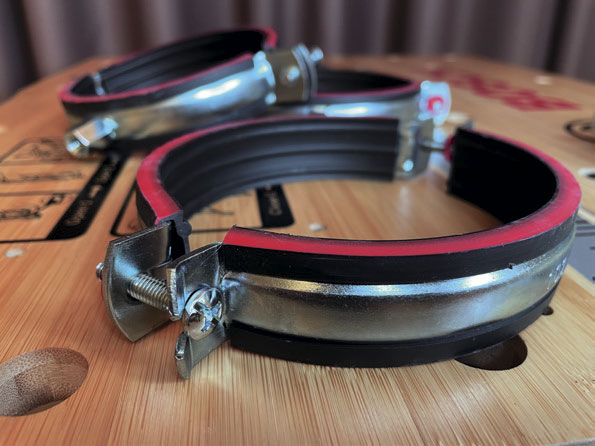

Хомуты для монтажа трубопроводных систем используются классические – стальные с уплотнением (рис. 5). В последнее время пользуется популярностью крепеж быстрого монтажа Formfix, их эксклюзивно на российский рынок поставляет «Мир Хомутов». В ассортименте этой компании более 10000 позиций крепежных элементов. Хомуты Formfix представлены четырьмя видами: хомуты тяжелой нагрузки (у них усиленные болты, гайка обварена по кругу), хомуты быстрого монтажа со звукоизоляционной прокладкой и комбинированной гайкой для шпилек М8 и М10, хомуты быстрого монтажа FGRS, стандартные трубные хомуты с пластиковыми шайбами для предотвращения выпадения болтов при монтаже.

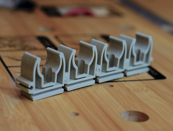

На не особо ответственных участках применяются пластиковые сантехнические зажимы, их еще называют клипсами (рис. 6).

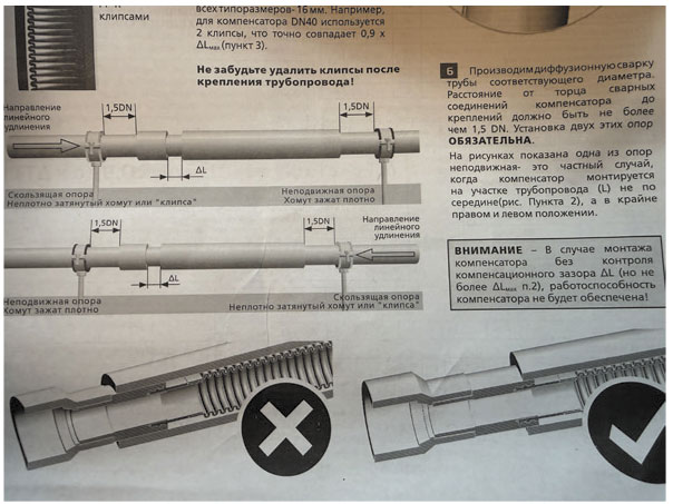

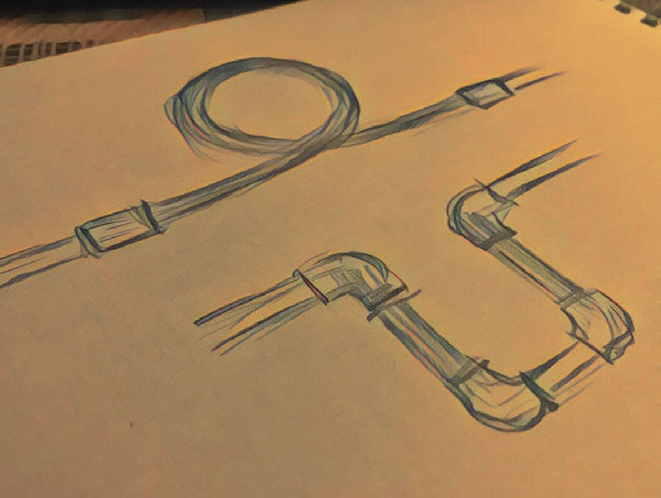

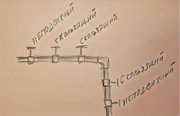

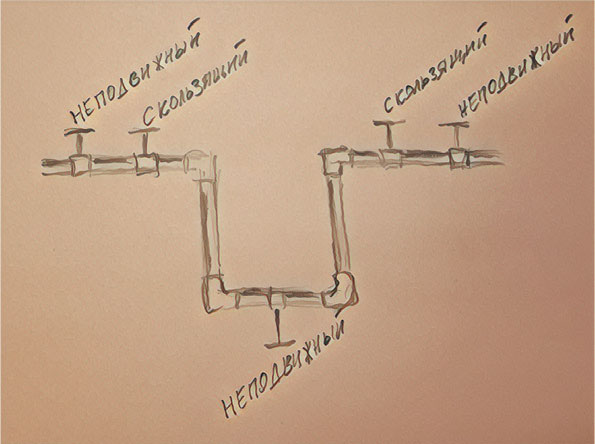

На рис. 7–9 показано, как сочетаются скользящий и непо-движный крепеж при монтаже разных типов компенсаторов. Художник из меня еще тот, но идею я передал!
Рис. 7. О-образный компенсатор (фото автора портала «Штуки из труб»)
Рис. 8. П-образный компенсатор (фото автора портала «Штуки из труб»)
Рис. 9. Г-образный компенсатор (фото автора портала «Штуки из труб»)

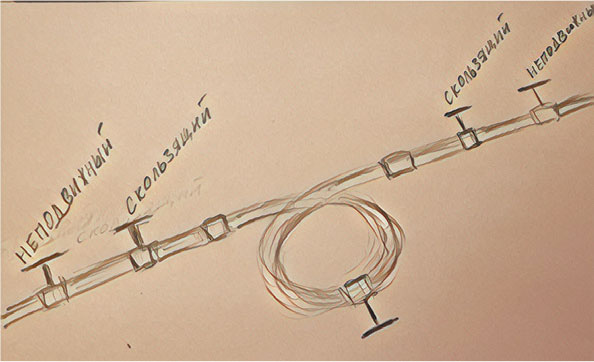

Пример монтажа компенсатора Козлова (разрез в пластиковом кожухе сделан специально, чтобы показать устройство данного вида компенсатора) приведен на рис. 10.
Рис. 10
А пример монтажа компенсатора – на рис. 11.
Рис. 11
