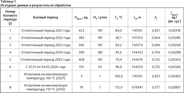

Определение параметров зависимости (3) выполнено в два этапа. На первом этапе по методике [3] были определены γ и ξ’max (без учета влияния температуры теплоносителя), значения которых равны: γ = 22,06 лет и ξ’max = 0,00467 ед./(км · сутки). Значение ξ’max при этом использовалось как начальное приближение для ξ0 в зависимости (2).
На втором этапе были рассчитаны параметры α, β, ξ0, δ по критерию минимального отклонения результатов расчета от фактических данных, что обеспечивается минимизацией следующего функционала:
где:
ξрасчет j – расчетное значение усредненной (в исследуемой СЦТ) интенсивности отказов ТС за j-й базовый период, ед./(км · сутки);
ξфакт j – среднее (за j-й базовый период) значение фактической интенсивности отказов ТС, ед./(км · сутки):
где
Nфакт j - количество отказов теплопроводов, фактически зарегистрированных в j-м базовом периоде эксплуатации, ед.;
Dj - продолжительность j-го периода эксплуатации ТС, сутки;
LΣj - суммарная длина (в однотрубном исчислении) теплопроводов ТС в j-й период эксплуатации, км.
Исходные данные и результаты расчетов ξфакт j приведены в табл. 1.

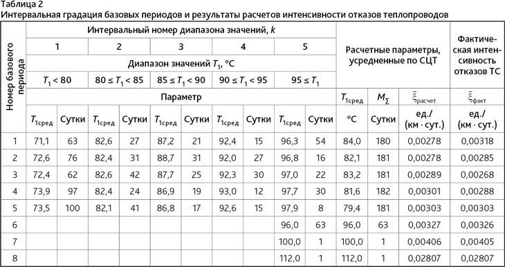

С целью получения расчетной зависимости для ξрасчет j каждый базовый период был разделен по длительности на интервалы, характеризующиеся тем, что в течение входящих в этот интервал суток среднесуточная температура сетевой воды изменялась в достаточно узком заданном диапазоне. Принятое разбиение базовых периодов на интервалы представлено в табл. 2.
С использованием формул (1) и (2) было получено расчетное выражение для ξрасчет j:
где:
k - условный порядковый номер интервала продолжительности базового периода с относительно постоянной температурой теплоносителя (k ∈ 1, …, 5);
Tфjk - фактическая температура теплоносителя, усредненная за k-й интервал j-го базового периода;
Mjk - фактическое число дней входящих в k-й интервал j-го базового периода;
Mj - суммарная продолжительность j-го базового периода (в сутках), которая равна
После подстановки расчетных формул для ξфакт j и ξрасчет j в формулу (5) задача поиска минимума функционала ψ сводилась к решению системы нелинейных уравнений, которая формировалась путем приравнивания нулю частных производных минимизируемой функции по искомым параметрам. Полученная система уравнений решалась численным методом с использованием языка программирования Python.

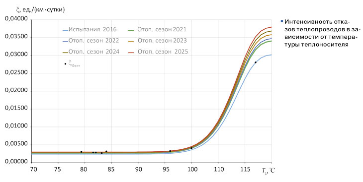

Таким образом, были определены следующие значения параметров модели (3): α = 0,0484 ед./(км · сут.); β = 38,879 °С; ξ0 = 0,00413 ед./(км · сут.); δ = 12.
Результаты прогнозирования интенсивности отказов теплопроводов в зависимости от температуры теплоносителя, полученные с использованием разработанной модели, приведены на рисунке. Эти результаты следует учитывать для прогнозирования повреждаемости ТС при выборе температурного графика регулирования теплоотпуска от источника тепловой энергии.
Точность прогнозирования интенсивности отказов с помощью разработанной модели в заданных (исходных) диапазонах изменения температуры теплоносителя и продолжительностей эксплуатации теплопроводов в среднем составляет 3,5 %, что соответствует предварительно предъявляемым к математической модели требованиям.
