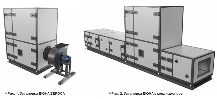

Установка ДЮНА (рис. 1) поддерживает необходимый уровень влажности, предотвращает образование конденсата и рост микробов, а также защищает оборудование и продукцию. В автономном режиме она очищает, осушает и подает подготовленный воздух. В составе центральных кондиционеров ВЕРОСА (рис. 2) система может быть доукомплектована блоками для достижения требуемой степени обработки воздуха в конкретном помещении.

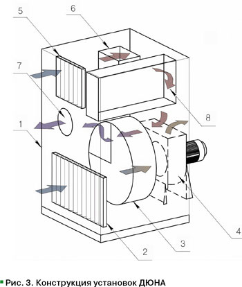

Конструкция установок ДЮНА состоит из функциональных блоков, обеспечивающих эффективное осушение воздуха (рис. 3):
  • корпус – обеспечивает герметичность и компактность (1);
  • фильтр осушаемого воздуха – защита адсорбента (2);
  • колесо адсорбционного осушителя – основной элемент для удаления влаги (3);
  • вентилятор осушаемого воздуха – циркуляция обработанного воздуха (4);
  • фильтр воздуха регенерации – очистка воздуха для восстановления адсорбента (5);
  • теплообменник воздуха регенерации – подогрев воздуха для эффективной регенера-
    ции (6);
  • выброс воздуха от штатного вентилятора регенерации – вывод отработанного потока наружу (7);
  • встроенная панель автоматики – управление и контроль влажности (8).

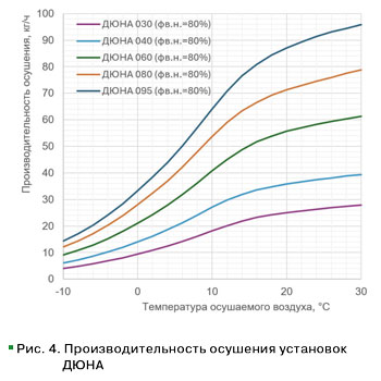

Производительность осушения установок ДЮНА рассчитана при относительной влажности входящего воздуха 80 % (рис. 4). Благодаря точной работе адсорбционного колеса и автоматике установка обеспечивает стабильный микроклимат даже в самых требовательных условиях.
