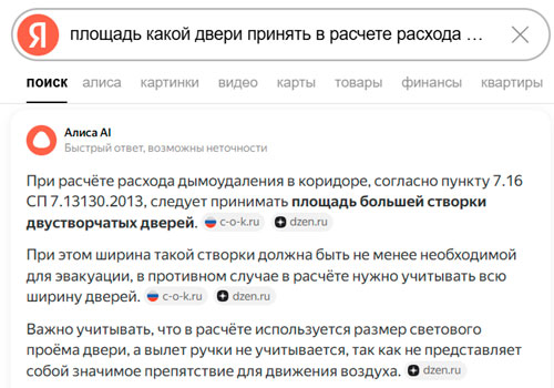

Посмотрим сначала, какие три самых быстрых инструмента ИИ можно использовать при поиске ответов на вопросы.

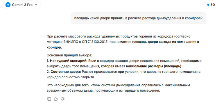

- Запрос в поисковой системе с функцией ИИ, например: «Площадь какой двери принять в расчете расхода дымоудаления в коридоре?» (рис. 1).
Рисунок 1. |
Плюсами в данном случае является то, что показаны источники информации, выделена смысловая нагрузка. Я пользуюсь – это очень удобно, если есть время почитать исходные сайты.

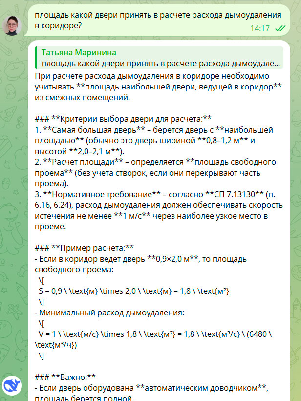

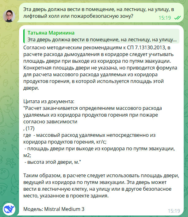

- Чат-бот в мессенджере, где есть возможность выбрать собеседника эксперта-инженера и задать ему вопрос. Как выглядят варианты ответов на тот же самый запрос, можно увидеть на рис. 2.
Минусом в данном случае является то, что ответ, вероятнее всего, будет «галлюцинацией» ИИ. Красивый и уверенный текст обусловлен всего лишь алгоритмом написания ответа и выбранным стилем.

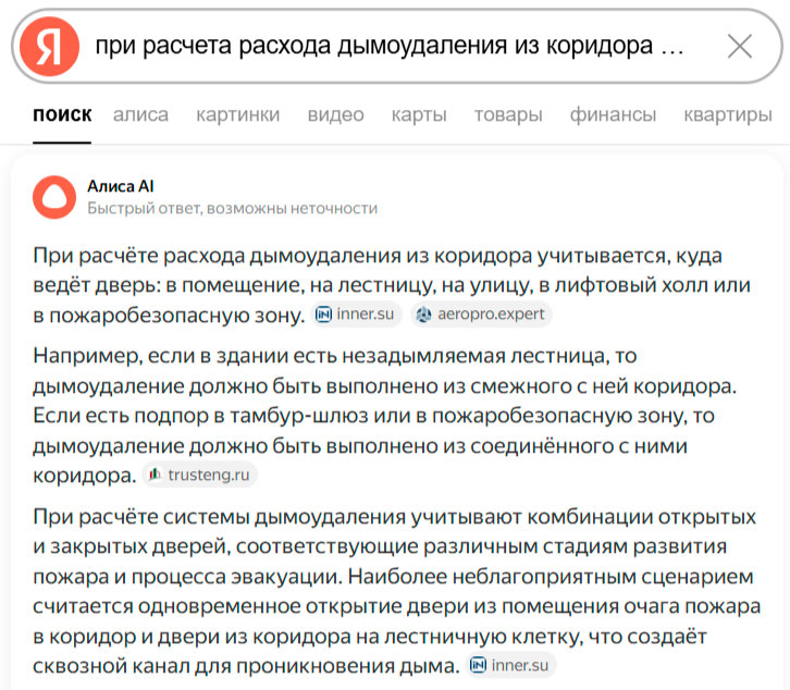

- Нейросети, способные проанализировать загруженную нормативную базу.
Рисунок 3. |
Для примера задан очень распространенный и простой вопрос (рис. 3). ИИ обрабатывает его на основе частых запросов, поиском по сайтам, либо по загруженным документам. Можно добавить точности, попросив ИИ «не врать», найти точный текст (рис 4).
Рисунок 4. |
В лучшем случае поиск закончится цитатой «в расчете расхода дымоудаления в коридоре следует принимать площадь двери при выходе из коридора по путям эвакуации».
Но какая это дверь? Самые частые вопросы:
- дверь горящего помещения – это тоже эвакуационная дверь в коридоре, нужно ли принять ее, если она самая большая?
- если несколько дверей, которые выходят и на улицу, и в лестничную клетку, какую дверь принять?
- а дверь в ПБЗ является путем эвакуации? А в лифтовый холл?
- а если у двери несколько створок?

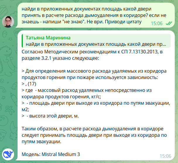

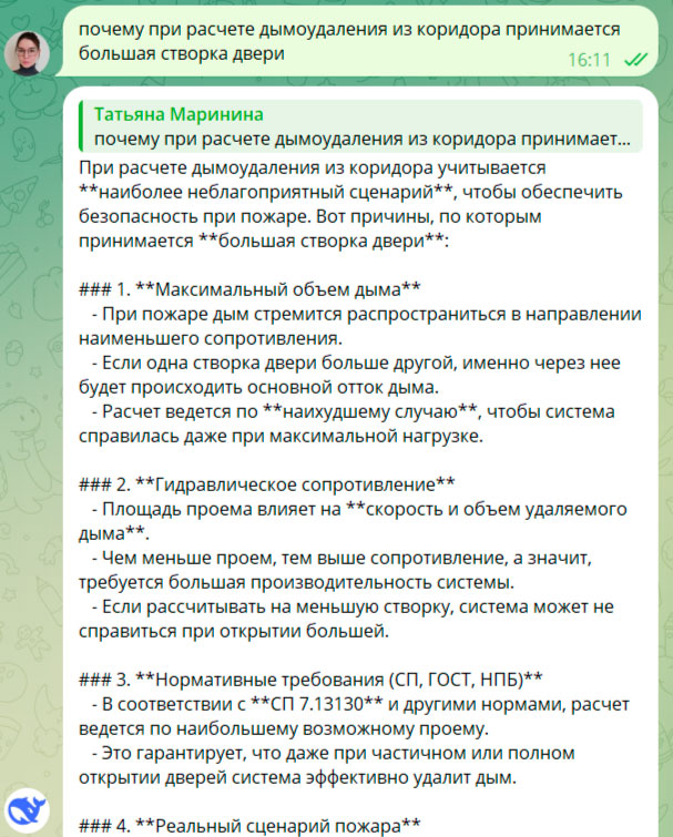

Попробуем выяснить это, сформулировав новый запрос: «Дверь должна вести в помещение, на лестницу, на улицу, в лифтовой холл или пожаробезопасную зону?». Ответ чат-бота (рис. 5).
Рисунок 5. |

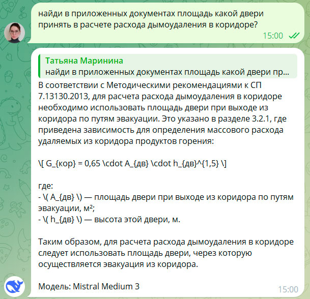

Ответ Алисы AI на тот же запрос (рис. 6).
Рисунок 6. |
Нормативные документы не содержат пояснений, тем более они не содержат объяснений – почему именно так, а не иначе? Почему это должна быть дверь на лестницу или в ПБЗ и почему должна быть принята именно бóльшая створка? Ответы на подобные вопросы приходится собирать по крупицам на форумах и семинарах, в статьях, разъяснениях и зарубежной литературе. И совокупность этих знаний на данный момент ИИ заменить не может.
Анализируя эти источники самостоятельно, истину найти все же можно. Она содержится в BS EN 12101-13-2022:
«5.6.5. Критерии скорости воздушного потока
Конструкция должна обеспечивать минимальные скорости воздуха через открытые двери между защищаемыми и незащищенными помещениями, соответствующие таблице 1.
Если из защищаемого помещения в незащищенное помещение ведет более одной двери, должно быть продемонстрировано, что СЭП будет работать с полностью открытой одной дверью, а в случае дверей разных размеров это должна быть дверь с наибольшей площадью.
Если дверь, включая последнюю выходную, имеет две створки, должно быть продемонстрировано, что система PDS будет работать только с полностью открытой створкой.
Примечание 1. Во время эвакуации множество людей будут препятствовать открытию двери, так что для данной конструкции достаточно свободного поперечного сечения одной полностью открытой двери или створки без каких-либо препятствий.
Примечание 2. Если на одном этаже из защищенного в незащищенное пространство открывается больше дверей и/или можно использовать более одной выходной двери, при проектировании необходимо предусмотреть возможность увеличения объема.
Двери с двумя створками, которые необходимо закрывать в определенном порядке, должны быть спроектированы таким образом.
Критерии скорости воздушного потока должны соблюдаться только на этаже пожара. Соответствующий путь выпуска наружу должен быть открыт.
В качестве варианта, если проектировщик может обосновать компетентным органам власти, что последняя выходная дверь может быть спроектирована так, чтобы она была закрыта, например если пожарной команде не придется поддерживать ее в открытом положении во время своего вмешательства, это приемлемо. Дверь всегда должна быть открыта для выхода людей и входа пожарных.
Однако ответственному лицу должна быть предоставлена четкая информация о том, что дверь не была открыта во время происшествия».
И вот Примечание 1 дает нам ответ на вопрос, какую же дверь и в какой площади принять:
«Конструкция должна обеспечивать минимальные скорости воздуха через открытые двери между защищаемыми* и незащищенными помещениями. Во время эвакуации множество людей будут препятствовать открытию двери, так что для данной конструкции достаточно свободного поперечного сечения одной полностью открытой двери или створки без каких-либо препятствий.
* Защищенное пространство – пространство, конструкция которого предотвращает проникновение дыма»

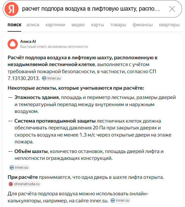

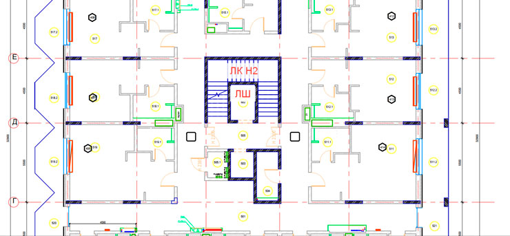

Например, в проекте требуется рассчитать подпор в лифтовую шахту, расположенную в объеме незадымляемой лестничной клетки (рис. 8).
Рисунок 8. |
Запрос для ИИ: «Расчет подпора воздуха в лифтовую шахту, расположенную в незадымляемой лестничной клетке» и ответ Алисы AI (рис. 9)
Рисунок 9. |
Кроме того, в поддержку такого решения часто в СТУ можно встретить требование к резервированию систем подпора в лестничные клетки. Проектировщик, принимая на веру исходные данные и подтверждение подпора в первом же поисковом запросе для ИИ, выполняет такие системы. Это довольно частый пример, когда ошибки в конфигурации лестнично-лифтового узла не позволяют корректно выполнить противодымную защиту. Поэтому проектировщику следует иметь общее представление об эвакуации по ЛК в зданиях. Но ИИ не имеет этой связи в алгоритме поиска ответа. Для нашего случая ошибка состоит в следующем: СП 1.13130.2020 п. 4.4.10: «В объеме лестничных клеток, кроме незадымляемых, допускается размещать не более двух пассажирских лифтов, опускающихся не ниже первого этажа. При этом ограждающие конструкции лифтовых шахт следует предусматривать из негорючих материалов, предел их огнестойкости не нормируется».
Или перефразируем: в объеме Н2 не допускается размещать лифтовые шахты!
Следует сначала изменить планировку, а затем проектировать ПДВ отдельно для Н2 и отдельно для ЛШ. Данного предупреждения в рассуждениях ИИ мы не обнаруживаем.

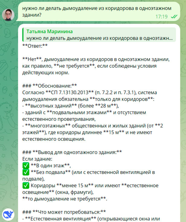

Или, например, следует принять решение о дымоудалении в коридорах одноэтажных зданий.
Запрос для ИИ: «Нужно ли делать дымоудаление из коридоров в одноэтажном здании?» Ответ приведен на рис. 10.
Рисунок 10. |
Следуя ответу ИИ, проектировщик не стал бы делать систему противодымной вентиляции. Однако при анализе планировки (рис. 11) мы можем выяснить, что библиотека, относящаяся к категорируемым помещениям В1–В4 с постоянными рабочими местами, может повлиять на то, что в данном коридоре одноэтажного здания появятся системы ПДВ. СП 7.13130.2013, п. 7.2 (е): «Из каждого производственного или складского помещения с постоянными рабочими местами… Допускается проектировать удаление продуктов горения через примыкающий коридор из помещений площадью до 200 м2: производственных категорий B1, В2, В3, а также предназначенных для хранения или использования горючих веществ и материалов».

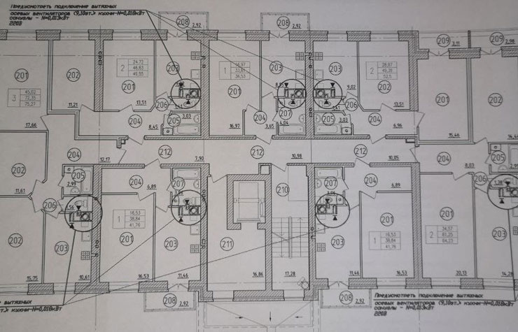

В данном общежитии квартирного типа расстояние от двери наиболее удаленной квартиры до пути эвакуации в ЛК типа Л1 составляет 7 и 11 м, что менее 12 м, следовательно, устройство систем ПДВ не требуется.

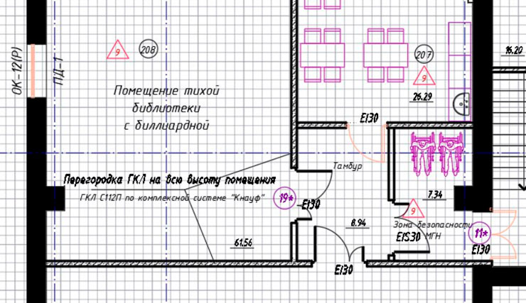

Помещение 302 (ПБЗ) можно отнести к 1 типу ПБЗ, когда перед ней находится тамбур-шлюз (функцию которого выполняет лестница типа Н2). ПБЗ в примере оборудована двумя системами подпора: на «открытую дверь» (ОД) и на «закрытую дверь» (ЗД) с подогревом. Согласно п. 9.2 СП 1.13130.2020, при первом типе ПБЗ и наличии перед ней тамбур-шлюза (в нашем случае роль тамбур-шлюза выполняет Н2) подпор в ПБЗ не требуется (ни на ОД, ни на ЗД). Кроме этого, необходимо учитывать проведение пусконаладочных работ. Замеры расходов воздуха на «открытую дверь», а также избыточного давления должны производиться в помещении, смежном с задымленным. В данном случае таким помещением является незадымляемая ЛК, а не ПБЗ.

Правильный ответ. Тамбура перед пожаробезопасной зоной быть не может. Это либо тамбур-шлюз, либо коридор. В данном примере ошибка наименования помещения не позволяет нам получить правильный ответ при запросе. Вариантов решения тут два:
- переименовать тамбур в тамбур-шлюз и выполнить туда приточную противодымную вентиляцию. При этом защите приточно-вытяжной ПДВ будут подлежать все выходящие в него помещения;
- переименовать тамбур в коридор, тогда выполнить приточную ПДВ в ПБЗ, а приточно-вытяжную ПДВ в самом коридоре. Этот вариант хуже, хотя требует меньшего количества систем. При выполнении ПДВ в таком маленьком коридоре расход удаляемых продуктов горения будет очень высоким, соблюсти перепад давления на дверях менее 150 Па будет невозможно.
