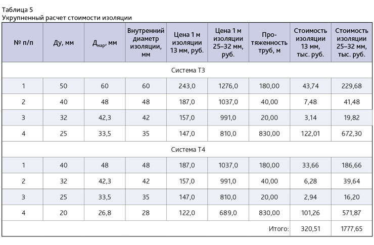

По первому сценарию нужно быть уверенным, что заказчик и подрядчик с вами согласятся и фактически будет смонтирована изоляция расчетной величины. Если в расчете будет изоляция 25–32 мм, а на объекте будет смонтирована изоляция 13 мм – система ночью остынет.
По второму сценарию мы отступаем от норм в части СП 61.13330.2012 и получаем высокий циркуляционный расход, который может превысить водоразбор в здании.

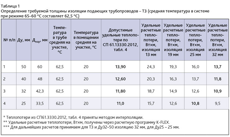

Согласно СП 30.13330.2020, п. 5.12: «На стадии разработки рабочей документации теплопотери в системе ГВС определяются расчетом в соответствии с СП 61.13330.2012». Во избежание повторного прохождения экспертизы все расчеты в проектной и рабочей документации должны быть одинаковыми.
Согласно СП 61.13330.2012, п. 6.1.1: «Нормы плотности теплового потока через изолированную поверхность для оборудования и трубопроводов с положительными температурами в помещении следует принимать по табл. 4 и 5». В системе ГВС более 5000 часов работы, т. е. допустимые теплопотери принимаем по табл. 4.
Таким образом, выбор толщины изоляции в системе ГВС проводим из условия непревышения допустимых теплопотерь в табл. 4 СП 61.13330.2012.
В табл. 1 и 2 ниже сведены данные по допустимым теплопотерям, нормируемым СП 61.13330.2012 (табл. 4), и расчетным теплопотерям для конкретных условий и конкретных трубопроводов (на примере стальных труб) в системе ГВС.
По данным в табл. 1 и 2 видно, что ни изоляция 13 мм, ни изоляция 19 мм для заданных диаметров трубопроводов не обеспечивают требований СП 61.13330.2012.
Конечно, расчет теплопотерь зависит от большого количества факторов, исходных данных, допущений и различных коэффициентов. Посчитать можно по-разному, но очевидно, что расчетом обосновать изоляцию 13 мм не получится. Например, для трубопровода Т3 Ду50 мм разница теплопотерь по расчету и нормируемых по СП 61.13330.2012 составляет около 75 %, то есть отличается почти вдвое.

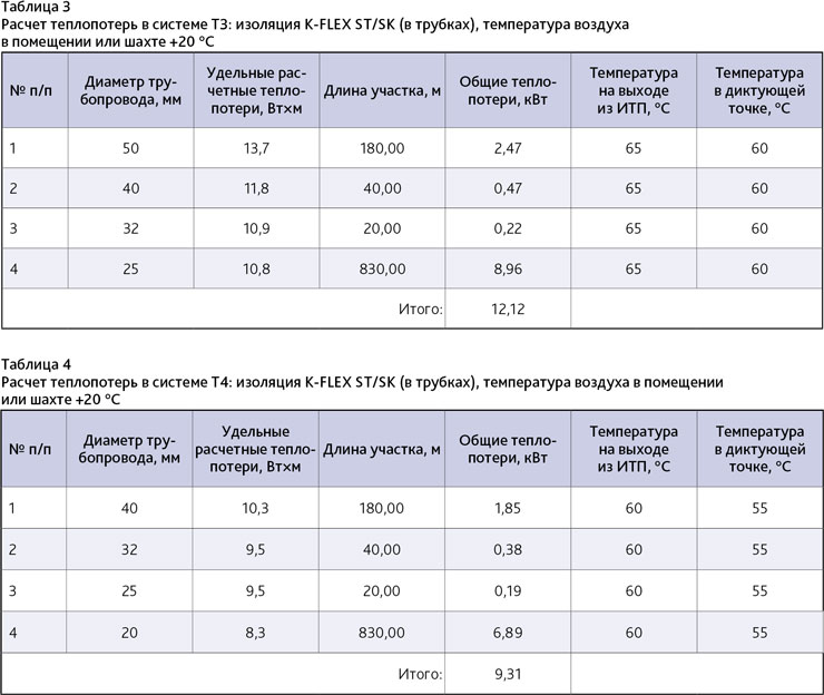

После выбора толщины изоляции мы можем посчитать теплопотери. Пример расчетов приведен в табл. 3 и 4.
Суммируя общие теплопотери в системах Т3 и Т4, получим общие теплопотери в системе ГВС:
∑Qiht = QhtТ3+ QhtТ4 = 12,12 + 9,31 = 21,43 кВт,
где
QhtТ3– общие теплопотери в системе Т3, кВт;
QhtТ4– общие теплопотери в системе Т4, кВт.

Для нашего объекта-примера с изоляцией 13 мм теплопотери составят 18,59 + 11,14 = 29,73 кВт, а для изоляции, принятой по расчету 25–32 мм, составят 12,12 + 9,31 = 21,43 кВт. Разница в теплопотерях 29,73 – 21,43 = 8,3 кВт.

Посчитаем стоимость изоляции (табл. 5).
Цена изоляции взята из открытых источников на март 2026 года. В таблице учтена только стоимость изоляционных трубок, без стоимости монтажа и вспомогательных материалов. Из практики цена трубок – это примерно 50 % общей цены монтажа изоляции «под ключ». Тогда для изоляции 13 мм общая стоимость составит 320,51 × 2 = 641,02 тыс. руб., а для изоляции 25–32 мм стоимость составит 1777,65 × 2 = 3555,3 тыс. руб. Разница в цене изоляции 3555,3 – 641,02 = 2914,28 тыс. руб.
Примерный срок окупаемости дополнительных мероприятий по увеличению толщины изоляции 2914,28 тыс. руб./210,94 тыс. руб. = 13,8 лет. С учетом инфляции и роста цен на энергоресурсы около 10 % в год срок окупаемости для нашего примера составит девять лет. Важное примечание: если учитывать, что в зимнее время излишки теплопотерь в системе ГВС не пропадают безвозвратно, а идут на обогрев здания и фактически снижают затраты теплоты на отопление, то при работе системы отопления укрупненно шесть месяцев в году срок окупаемости в наших расчетах увеличивается вдвое, т. е. примерно составит 18 лет.
Исходя из укрупненного расчета можно сделать вывод, что использование изоляции по расчету из СП 61.13330.2012 толщиной 25–32 мм для нашего объекта является экономически обоснованным. На горизонте эксплуатации здания в 50 лет заказчик существенно сэкономит при сравнении двух вариантов по изоляции и схеме стоимости «строительство + эксплуатация» здания.
