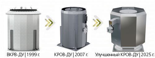

В 1998 году компания «ВЕЗА» приступила к разработке собственных крышных вентиляторов типа ВКРВ-ДУ, ставших знаковыми на рынке. Разработка и производство рабочих колес по схеме американской компании Twin City и немецкой фирмы Punker была начата только для крышных вентиляторов дымоудаления. Разработчики вентилятора ВКРВ создали новый продукт и новую технологию производства – индивидуальный выпуск без складских запасов.
В 2007 году конструкция вентилятора ВКРВ-ДУ была изменена: убраны жалюзи и переработан внутренний стакан, что позволило значительно снизить общий вес изделия. Так появился вентилятор КРОВ-ДУ (вентилятор крышный с выходом потока вверх), который дошел без каких-либо значимых изменений до наших дней, зарекомендовав себя как один из самых надежных вентиляторов среди конкурентов.
На протяжении многих лет специалисты компании «ВЕЗА» накапливали опыт и формировали идеи по улучшению конструкции КРОВ-ДУ. И в 2025 году компания готова представить рынку обновленную концепцию данного вентилятора.

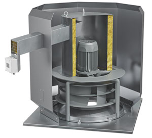

В результате модернизации новый вентилятор КРОВ-ДУ получил целый набор улучшений, направленных на минимизацию вероятности выхода из строя электродвигателя при работе в режиме дымоудаления, а именно:
  • тепловую защиту вала электродвигателя, выполненную в виде кока с наполнителем из минераловатной плиты;
  • тепловые разрывы между задним диском и диском ступицы рабочего колеса, а также электродвигателем и диском подмоторной плиты;
  • использование заводской крыльчатки охлаждения для стабильной эксплуатации электродвигателя.

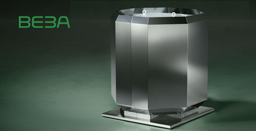

Инженерам компании «ВЕЗА» удалось облегчить конструкцию нового КРОВ на 15–20 % по сравнению с предыдущей моделью. Это стало возможным благодаря переходу от сварной рамы к самонесущей конструкции из цельногнутых труб без потери жесткости. Кроме того, внешняя обшивка корпуса теперь изготавливается из алюминиевого сплава вместо оцинкованной стали.
Для снижения вероятности протечек через вентилятор в новой модели КРОВ-ДУ реализовано важное конструктивное изменение: если в предыдущей версии коллектор рабочего колеса крепился к основанию вентилятора болтовым соединением с использованием герметика, то теперь он выкатан заодно с основанием. Такое решение практически исключает риск проникновения воды из основания в обслуживаемое помещение. Вся влага, попадающая в рабочую зону вентилятора, удаляется через технологический зазор между основанием и внешней обечайкой.
Еще одно нововведение – наличие смотрового окна, позволяющего контролировать направление вращения рабочего колеса при монтаже вентилятора.
Новый вентилятор КРОВ-ДУ оснащен высокоэффективными рабочими колесами с вращающимся диффузором, ранее не применявшимися в крышных вентиляторах «ВЕЗА», но хорошо зарекомендовавших себя в изделиях ВЕРОСА. Данные рабочие колеса позволяют при равной мощности вентиляторов обеспечивать бóльшую производительность, чем вентиляторы-предшественники, что, в свою очередь, позволяет подбирать под рабочую точку вентилятор меньшего типоразмера. 
