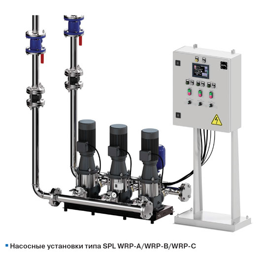

Насосные установки SPL WRP-A/B/C, WRP-A Basic, WRP-A Eco изготавливаются в соответствии с ГОСТ 31839-2012, ГОСТ Р МЭК 60204-1-2007, ГОСТ 30804.6.2-2013, ГОСТ 30804.6.4-2013 и соответствуют требованиям СП 30.13330.2020.
Основные виды комплектаций насосных станций повышения давления SPL представлены в шести технических решениях и, как правило, зависят от вариантов исполнения систем управления насосными станциями, а также от индивидуальных требований заказчиков. В частности, это решения с системой управления/шкафами в корпусах и типами регулирования: частотное для каждого насоса, с одним частотным преобразователем на группу насосов, с релейным регулированием. При этом шкаф управления имеет свое отдельное основание и в стандартной комплектации кабель 5 м, возможно размещение шкафа на одном основании с насосной группой.

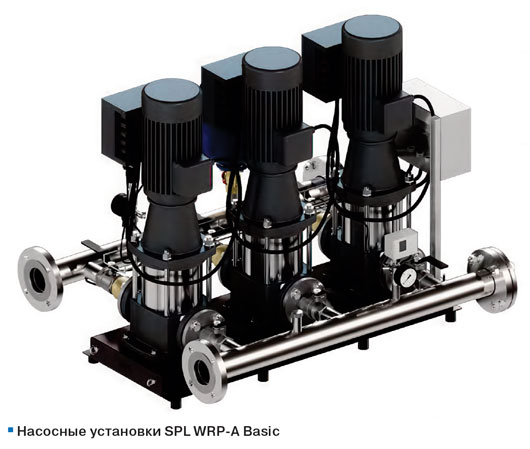

Еще один вид – это системы управления, базирующиеся на компактных исполнениях насосных установок с применением частотных преобразователей (наездников), непосредственно крепящихся на электродвигателях насосов. Данные технические решения комплектуются силовым шкафом, а управление группой насосов осуществляет контроллер, встроенный в частотный преобразователь (наездник). Также возможна смена рабочих резервных ведущих наездников с функциями управления для бесперебойной работы оборудования в целом.
В продуктовой линейке насосных станций SPL для систем хозяйственно-питьевого водоснабжения (ХВС) есть бюджетные технические решения аналогичного исполнения с частотными преобразователями (наездниками), но на базе менее затратных по стоимости насосных агрегатов. Данная серия позиционируется для небольших и средних систем, максимальная производительность которых не превышает 50 м3/ч.

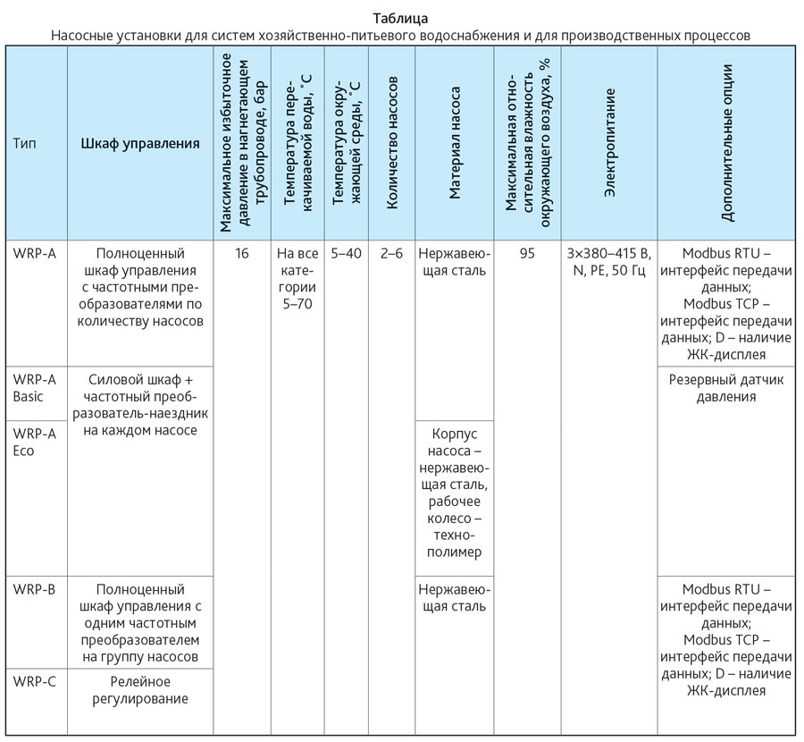

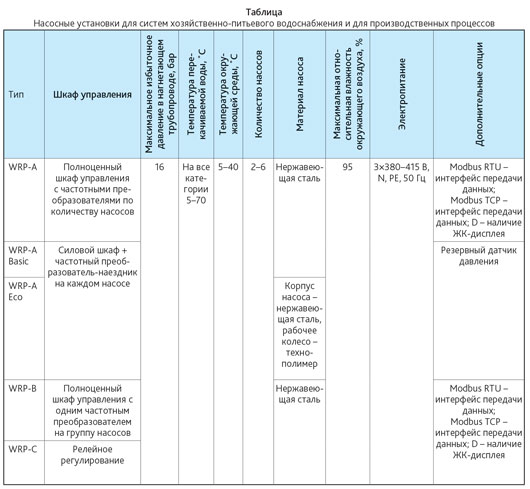

Ассортиментная линейка насосных станций SPL для систем ХВС и их основные характеристики представлены в таблице.
Насосные установки типа SPL WRP-A/В, WRP-A Basic и WRP-A Eco оснащены частотным регулированием. Данная система управления предусматривает возможность управления от одного до шести насосов.

Насосные установки SPL WRP-A Basic оснащены частотными преобразователями с функцией контроллера, установленными непосредственно на корпусе каждого насоса.

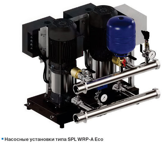

Насосная установка компактного исполнения SPL WRP-A Eco имеет частотное регулирование, частотные преобразователи с функцией контроллера по количеству насосов установлены непосредственно на корпусе каждого насоса. В составе насосной установки используются несамовсасывающие многоступенчатые центробежные насосы серии EVP. Рабочие колеса насосов выполнены из износостойкого технополимера. Вертикальное расположение коллекторов позволяет разместить установку в ограниченном пространстве. Это идеальное решение для бюджетных систем повышения давления воды первого и второго подъема.
