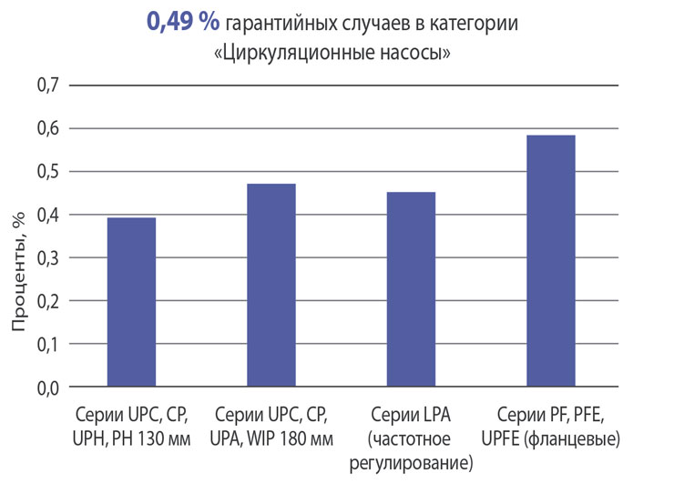

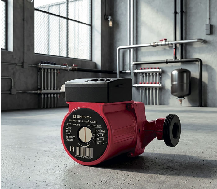

Для самого распространенного сегмента – типовых систем радиаторного отопления и теплых полов – UNIPUMP предлагает насосы серии UPC с «мокрым» ротором и резьбовым подключением. Эти насосы стали, по сути, визитной карточкой бренда: универсальные, компактные и неприхотливые, они закрывают львиную долю бытовых и небольших коммерческих проектов. Когда речь заходит о надежности, UNIPUMP задает высокие стандарты – серия UPC отличается увеличенным ресурсом и устойчивостью к перегрузкам. У данной серии насосов класс изоляции «Н», а это значит, что обмотки его электродвигателя имеют повышенную термостойкость и могут безопасно работать при температуре до 180 °C. При этом на насосы серии UPC распространяется 5 лет гарантии! Такая уверенность в продукте не случайна: согласно аналитике сервиса UNIPUMP, уровень рекламаций в категории «циркуляционные насосы» составляет менее 0,5 % в год. Именно поэтому компания может позволить себе предоставлять длительные гарантийные обязательства.
Серия CP – более бюджетная версия, она близка к UPC по характеристикам и конструкции, различия лишь в предельной допустимой температуре. Данная серия имеет класс изоляции «F», рассчитанный на предельную температуру 150 °C – это хороший запас для стандартных условий эксплуатации. Гарантийный срок на данную серию составляет 2 года.

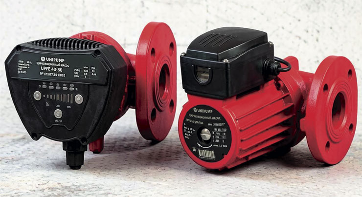

Когда проект предполагает фланцевое подключение, рационально использовать серию PF. Эти насосы применяются на диаметры присоединения от DN 32 до DN 65, комплектуются однофазным двигателем регулируемой мощностью (3-скоростные) и встроенной термозащитой. Кабель с установленной вилкой упрощает ввод в эксплуатацию.
Для объектов с трехфазной сетью 380 В/400 В предусмотрены серии UPC3 (с резьбовым присоединением), PF3 и UPF3 (с фланцевым). Данные серии объединяет применение трехфазного двигателя с регулируемой мощностью (3-скоростные): настройка осуществляется путем изменения положения специального модуля в клеммной коробке. Такое решение востребовано на коммерческих и промышленных объектах, где важны высокая производительность и возможность гибкой подстройки под режим работы системы.

Для сложных систем, включая отопление, кондиционирование и охлаждение, предназначена серия UPFE/PFE – фланцевые насосы с электронным управлением и преобразователем частоты. Двигатель на постоянных магнитах в сочетании с блоком управления позволяет осуществлять управление работой насоса в различных режимах в зависимости от характеристики системы. Насос оснащен защитными функциями и имеет возможность внешнего управления по ШИМ-сигналу. Такой подход обеспечивает высокую энергоэффективность и широкие возможности настройки под конкретные требования объекта.
