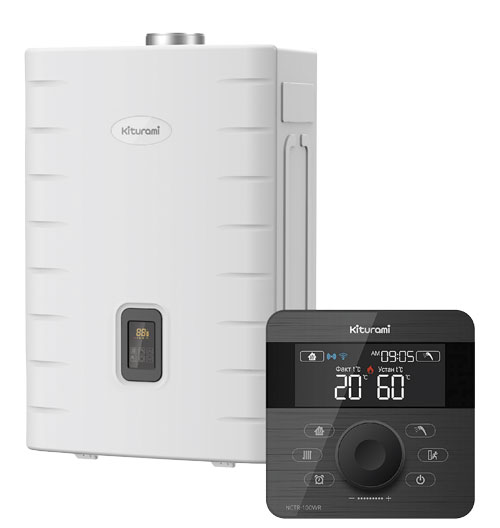

Требования к современной системе отопления все чаще включают возможность дистанционного контроля. Для Alpha Plus S предусмотрено подключение Wi-Fi-пульта NCTR-100WR, который приобретается дополнительно и позволяет управлять работой котла со смартфона через специальное приложение.
С его помощью пользователь может дистанционно включать и выключать котел, изменять температуру отопления и управлять режимами работы оборудования. Таким образом, температуру в доме можно изменить заранее, например перед возвращением после длительного отсутствия. В случае возникновения неисправности в приложении также отображается соответствующий код ошибки, что позволяет своевременно узнать о проблеме и принять необходимые меры.
Также предусмотрена возможность подключения контроллеров ZONT и MyHeat в качестве дополнительной опции. Это расширяет возможности интеграции котла в системы удаленного управления отоплением.
