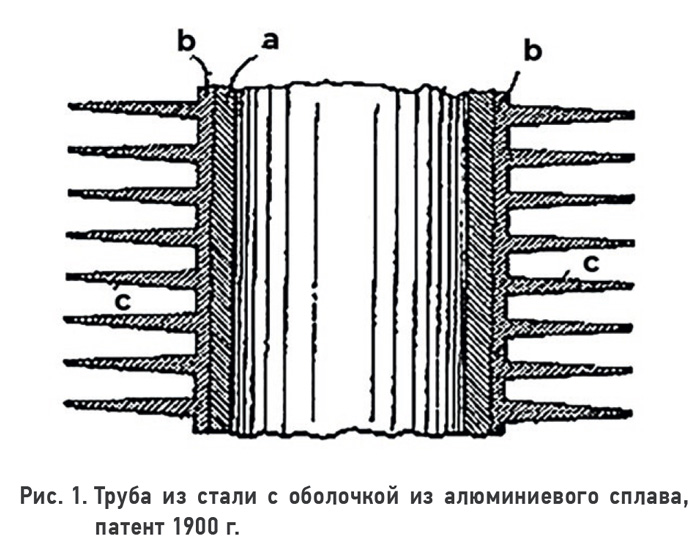

Впервые идея биметаллического отопительного прибора [1] возникла на рубеже XIX–XX вв. Одними из первых предложили комбинировать два металла для систем отопления и охлаждения Жозефа Шиле (Josepha Schiele) и Жан-Батист Буаселор (Jean Baptiste Boisselor) [2]. В 1900 г. в Великобритании они запатентовали трубу из стали или чугуна, поверх которой находилась алюминиевая рубашка с развитой поверхностью теплообмена (рис. 1). Несомненно, изобретение намного опережало возможности производства отопительных приборов: ни технологии, ни оборудование на тот момент не позволяли массово производить такие изделия. Поэтому предложенное техническое решение не получило практического применения.

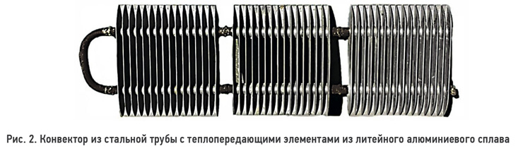

В Советском Союзе технологии литья под высоким давлением алюминиевых сплавов заметно отставали от европейских, однако идеи использования высокой текучести алюминиевых сплавов в отопительных приборах с высокоразвитой поверхностью, а значит, и высокой теплоотдачей, воплощаются в конвекторах, где сердечник – стальная труба, а снаружи алюминиевая рубашка с развитой теплопередающей поверхностью (рис. 2). В данном случае использовался простой метод гравитационного литья в кокиль и позже литье под давлением.

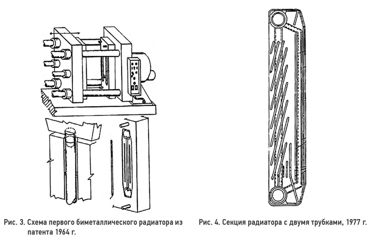

Итальянская компания Sira в 1958 г. предложила технологию литья под высоким давлением для изготовления секции алюминиевого радиатора [3]. Секции получали в литейной машине. Вертикальный канал, соединяющий горизонтальные участки для циркуляции теплоносителя, формировали с помощью специальной подвижной шпаги. После извлечения такой шпаги из отливки нижнее отверстие каждой секции приходилось закрывать специальной алюминиевой заглушкой, которую приваривали к нижней части открытого вертикального канала. Готовые секции собирали в радиатор с помощью резьбовых ниппелей. При этом брак по протечкам в области сварного шва достигал 5–10 % в связи с объективными технологическими сложностями сварки высококремнистых алюминиевых сплавов в то время.
Итальянские инженеры и технологи занимаются поиском технических решений для устранения этой проблемы, и в 1964 г. Марио Андреоли (Mario Andreoli) предложил использовать вертикальную закладную трубу из стали в секции радиатора (рис. 3), которая позволяла отказаться от операции приварки донышка и получать готовую заготовку для последующей шлифовки, нарезки резьбы и сборки секций в радиатор. Автор также предложил передовой на те времена способ позиционирования закладного элемента в штампе с помощью магнита [6].

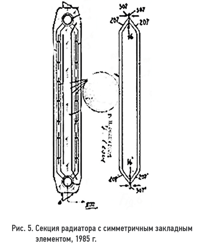

Предложенный способ не нашел практического применения в те годы в силу сложности герметизация вертикального коллектора из стальной трубы. Лишь через 13 лет, в 1977 г., все тот же Марио Андреоли совершенствует крепежное устройство и получает патент на секцию алюминиевого радиатора с закладным элементом [7] в виде замкнутой плоской конструкции, изготовленной из стальной трубы методом гибки. Два конца каждой трубы обжимались для предотвращения затекания алюминия внутрь (рис. 4). Развитием данного способа использования закладных деталей при производстве радиаторов был предложенный в компании Sira в 1985 г. патент, получивший название «Модульный элемент для конвекционных радиаторов для систем отопления» [8]. Здесь мы видим уже более привычный для нас дизайн секции радиатора. Усовершенствованный закладной элемент теперь симметричной формы, изделие стало еще более технологичным (рис. 5).

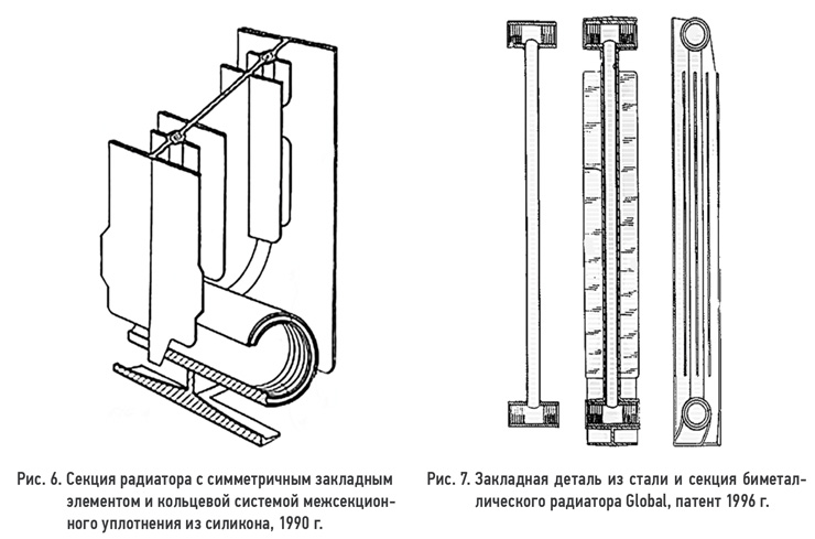

В 1990 г. Валерио Группиони (Valerio Gruppioni) для компании Sira запатентовал Bimetal radiator for building heating plants («Биметаллический радиатор для систем отопления зданий») [9]. И это важная историческая точка отсчета – первое упоминание термина «биметаллический радиатор». Появился, получивший в дальнейшем большую популярность в Российской Федерации, биметаллический радиатор под маркой Bimetall CF (рис. 6).
В нашей стране в 1990-е гг. произошли известные изменения, открывшие двери для импорта товаров. Компания Sira воспользовалась такой возможностью и начала активно поставлять свои биметаллические радиаторы в Россию. Главным отличием этих радиаторов от привычных алюминиевых, чугунных и стальных панельных была очень высокая прочность. Давление разрушения радиатора в сборе превышало 100 атм благодаря не только новой конструкции с использованием стальных вертикальных коллекторов, но и конструкции межсекционного соединения с использованием o-ring – кольцевого уплотнителя из силикона [10]. Поскольку другие итальянские компании-конкуренты проявляли интерес к особенностям исполнения изделия, полученного методом литья под давлением с использованием стальной закладной детали, были поданы заявки на товарные знаки BIMETAL и RSBIMETAL [11], позволяющие отличаться от других на рынке отопительного оборудования.
Видя успех продвижения биметаллических радиаторов на постсоветском рынке отопительного оборудования, итальянская компания Global по совету основателя компании «Терем» Виктора Прошина начинает разработку своей конструкции радиатора. В 1996 г. Джан Карло Донати (Gian Carlo Donati) запатентовал конструкцию с закладным элементом, содержащим два горизонтальных трубных элемента, соединенных одним вертикальным [12]. Автор называет патент «Процесс производства радиаторов, состоящих из одного или нескольких модулей, собранных вместе» (рис. 7).

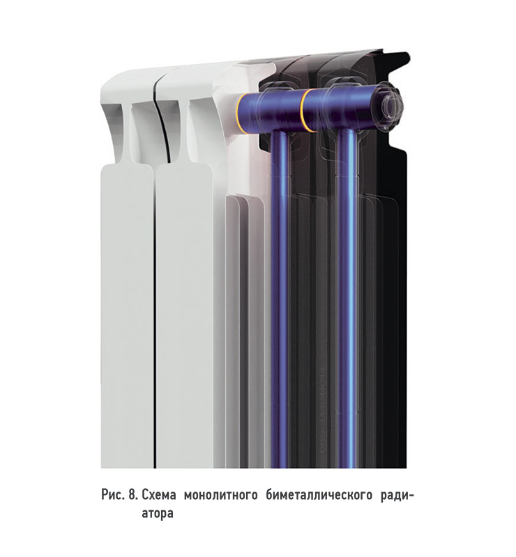

История развития биметаллических радиаторов не останавливается, и в 2009 г. было представлено новаторское решение от российских разработчиков компании «РИФАР» – конструкция биметаллического радиатора, у которого секции соединены без использования резьбы, с помощью контактно-стыковой сварки (рис. 8) [18, 19]. Герметизация внутренних полостей закладного элемента обеспечивается за счет кольцевого выступа на коллекторе, полученного методом гидравлической формовки при давлении жидкости более 2000 атм. Отсутствие резьбы у коллектора позволяет значительно увеличить эксплуатационные характеристики таких приборов по сравнению с традиционными секционными биметаллическими радиаторами с ниппельными соединениями. Известно, что коррозионные процессы у всех видов отопительных приборов протекают в основном на горизонтальных участках. Необходимость изготовления резьбы в секционных радиаторах приводит к уменьшению стенки стального коллектора в этих местах до 1,2 мм при толщине стенки используемой трубы 3,2 мм. Таким образом, в монолитных конструкциях удалось увеличить минимальную толщину стенки коллектора в контакте с водой почти в два раза до 2,5 мм.
