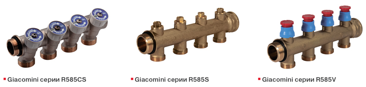

То же касается новых сантехнических коллекторов Giacomini серии R585CS. Эта модель представляет собой наиболее популярную на нашем рынке конструкцию коллекторов для водоснабжения: сборные блоки на два, три или четыре отвода, корпус никелированный, отводы на ¾″ с евроконусом. Размеры коллекторов ¾″ или 1″, расстояние между отводами – «универсальные» 40 мм. Рукоятки вентилей белого цвета с двухсторонними красно-синими дисками и вставками с обозначением сантехнических приборов, что позволяет идентифицировать коллекторы на горячую и холодную воду.
А теперь – нечто оригинальное и «технологичное», что часто присуще продукции от Giacomini!
1. Синхронизированная однозаходная резьба на теле коллекторов.
2. Уплотнительные кольца на корпусах коллекторов, а также на пробках и заглушках. Результат: моментальная сборка без инструмента и без какого-либо уплотнения и подмотки. Причем при сборке блоки корректоров благодаря синхронизованной резьбе автоматически встают в линию!

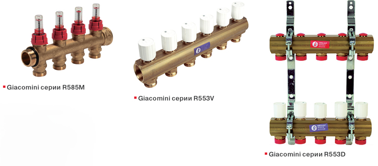

Далее, Giacomini развивает эту технологию сборных коллекторов не только для сантехнических гребенок, но и для коллекторов на отопление. Серия коллекторов R583 – сборные коллекторы для отопления размера 1″, которые также выпускаются блоками на два, три и четыре отвода. Модель сборного коллектора R583S снабжена отсечными балансировочными клапанами для регулировки шестигранным ключом. Модель R583V имеет регулировочные вентили с пластиковой рукояткой, которая может быть снята для установки сервопривода автоматического управления клапаном. R583M – коллекторы со встроенным расходомером. Аналогично новым сантехническим коллекторам реализована концепция «без инструментов, без подмотки» за счет смонтированного на корпусе уплотнения и синхронизированной резьбы на блоках-корпусах.

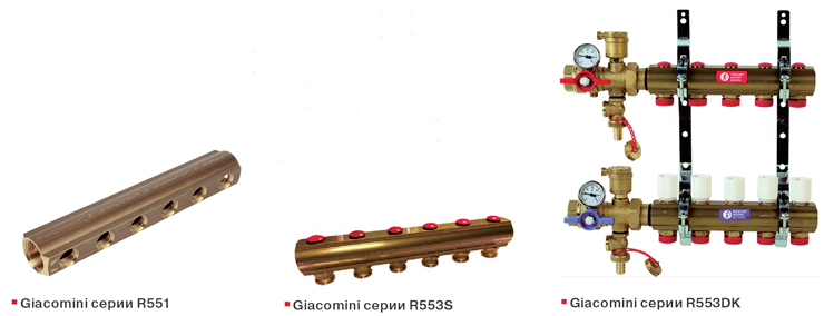

Сплошные коллекторы серий R551 и R553 изготавливаются из латунного профиля, который выполняется методом проката – таким образом обеспечивается наибольшая механическая прочность по сравнению с литыми или штампованными изделиями. Форма профиля имеет утолщение стенки коллектора в местах присоединения отводов и арматуры – таким образом обеспечивается надежное соединение.
Латунные коллекторы выпускаются в размерах от ¾″ до 2″, c числом отводов от двух до 12, с межосевым расстоянием между отводами от 35 до 100 мм. Такой широкий ассортимент позволяет подобрать коллектор Giacomini для любого проекта.
Для предварительной настройки коллекторы серии R553S с запорно-регулирующими клапанами имеют до 10 тарированных значений расхода по отводам, а также возможность плавного регулирования расхода. На коллекторах с расходомерами – R553S – регулирующий клапан выполнен отдельно от расходомера и не мешает обзору шкалы расходомера при настройке. Запорно-регулирующие клапаны имеют в составе блокирующее кольцо, которое фиксирует настройку и позволяет полностью закрывать клапан, возвращая его впоследствии в настроенное положение.
Для регулирования расхода в процессе функционирования системы коллекторы серии R553V содержат термостатические вентили с пластиковой рукояткой для ручного регулирования, которая может быть снята для установки сервопривода для автоматического регулирования при помощи комнатных термостатов. Еще одна особенность коллекторов Giacomini – конструкция сервопривода подразумевает быструю установку: привод защелкивается на коллекторе одним движением.

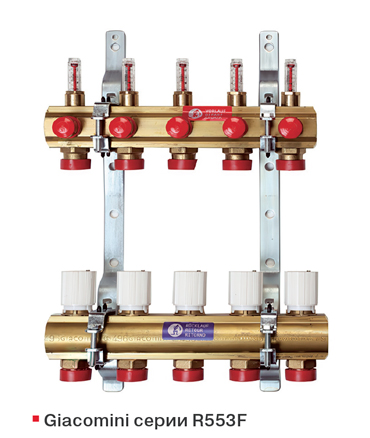

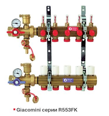

Самые простые узлы – серии R553. Например, R553D и R553F, которые включают в себя подающий коллектор, оборудованный балансировочными запорными клапанами и расходомерами (только R553FK), и обратный коллектор с регулирующими клапанами, на которыx могут быть установлены электротермические приводы. Узлы R553DK и R553FK дополнены удобными многофункциональными клапанами R269T, с помощью которых пользователь может перекрыть поток теплоносителя; в состав этих клапанов входят термометры для контроля температуры, дренажные краны для заполнения или опорожнения системы и воздухоотводчики.
Серия R583 предлагает коллекторные узлы, построенные на базе сборных коллекторов, которые являются экономичной альтернативой коллекторам сплошным. Kоллекторные узлы R583DK и R583FK снабжены шаровыми кранами на вводе в гребенки, сервисными группами с автоматическими воздухоотводчиками и клапанами наполнения/слива системы.
