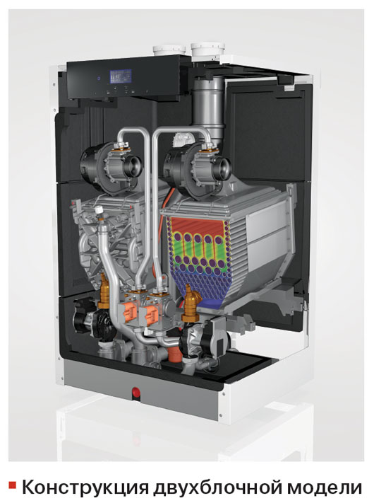

Важной особенностью моделей 120, 140, 170 и 200 является то, что в них используется два независимых теплообменных блока, которые уже работают подобно двум котлам в каскаде. Такое решение обеспечивает в этих моделях встроенное резервирование – если один блок остановится по ошибке, то второй сможет продолжать работать в нормальном режиме. Кроме этого, благодаря использованию двух теплообменных блоков достигается диапазон модуляции котла до 1:10.

Теплообменник выполнен из гладких прямых труб и изготовлен по разработанной ELCO технологии HEX3, которая подразумевает разделение камеры сгорания на три зоны. В верхней зоне дымовые газы быстро охлаждаются ниже 1000 °С, чтобы снизить образование оксидов азота NOx. Во второй зоне дымовые газы поддерживаются достаточно долго при температуре выше 600 °С для снижения неполноты сгорания и выбросов окиси углерода CO. В нижней зоне за счет большого количества плотно расположенных труб достигается максимальное охлаждение дымовых газов для глубокой утилизации тепла. Благодаря этой технологии в THISION L PLUS одновременно обеспечивается высочайшая эффективность и уровень выбросов NOx и CO, соответствующий самым строгим европейским стандартам.

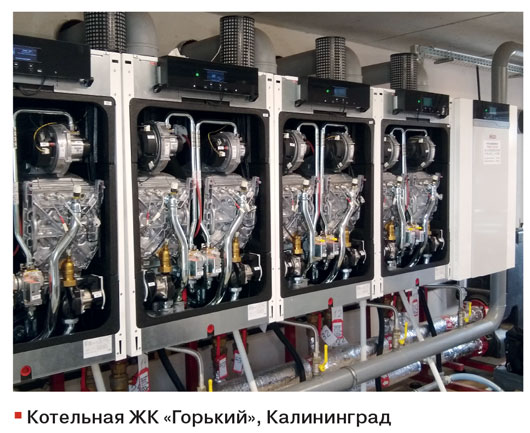

С момента старта продаж в 2020 году на базе этих котлов уже реализовано и работает большое количество котельных. Например, мощный каскад из пяти THISION L PLUS 200 установлен в крышной котельной ЖК «Горький» в Калининграде. С котлами ELCO жильцы дома получили автономную котельную, обеспечивающую комфортное и экономичное теплоснабжение.

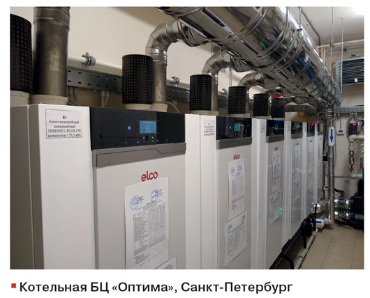

Шесть котлов THISION L PLUS 170 установлены во встроенной котельной БЦ «Оптима» в Санкт-Петербурге. Компактные размеры котлов позволили разместить достаточно мощную котельную на небольшой площади в узком существующем помещении.
