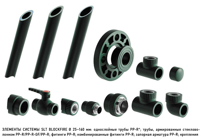

Для организации внутреннего противопожарного водопровода (ВПВ) используют трубы SLT BLOCKFIRE D = 90–160 мм; для построения рядков системы АУП – трубы SLT BLOCKFIRE D = 40–63 мм; для лучей АУП – трубопроводы SLT BLOCKFIRE D = 40–63 мм.
Отдельное значение в таких системах имеет материал трубопроводов. Применение полимерных пожаростойких труб SLT BLOCKFIRE дает сразу несколько эффектов:
- снижение нагрузки на несущие конструкции мезонина;
- ускорение монтажа за счет меньшего веса, отсутствия сварочных работ и обработки сварных швов, покраски трубопроводов;
- снижение трудозатрат и простоев при модернизации действующих складов;
- уменьшение совокупной стоимости владения системой.
По сравнению с традиционными стальными системами полимерные решения позволяют не только быстрее реализовать проект, но и упростить дальнейшее обслуживание и адаптацию системы при изменении конфигурации хранения.
