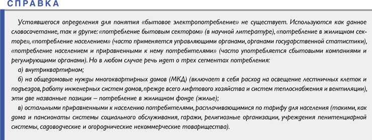

В настоящее время уровень и структура бытового электропотребления городов (см. справку) меняются из-за перехода жителей на энергосберегающие источники света, использования энергоэффективных основных электроприборов, отказа от приготовления пищи в домашних условиях и т. п. Поскольку на бытовой сектор приходится значительная доля в общем электропотреблении, эти изменения важно учитывать. В статье приводятся результаты исследования о насыщенности квартир бытовой электротехникой и внутриквартирном потреблении электроэнергии, а также затронуты вопросы электропотребления в целом по бытовому сектору Москвы.

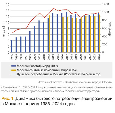

таком субъекте Российской Федерации и одновременно мегаполисе с постиндустриальной экономикой, как Москва, на бытовой сектор приходится очень большая доля в общем электропотреблении. По итогам 2024 года она достигла 21 %, тогда как еще в 1990 году составляла всего 14,1 %1. Этот сектор стал вторым в столице по величине потребления электроэнергии после сектора сферы услуг, обогнав с 2019 года промышленный в составе разделов В, С, D, Е ОКВЭД.
Рост потребления электроэнергии в быту города Москвы носит долговременный характер, хотя в последние годы он замедлился, несмотря на продолжающееся весьма быстрое увеличение численности постоянного населения и площади жилищного фонда. Так, если в период 1990–2000 годов темп ежегодного изменения электропотребления, по данным Росстата, составлял 5,34 %, то в 2001–2011 годах – 1,53 %, в 2001–2024 годах (с учетом элиминирования влияния прироста потребления электроэнергии за счет присоединения к Москве новых территорий в 2012 году) – всего лишь 0,9 %, а в 2014–2024 годах – минус 0,06 %, то есть в последнее десятилетие бытовое электропотребление вышло, по сути, на плато (рис. 1).
Основными факторами такого замедления могли быть переход на энергоэффективные источники света, повышение энергоэффективности основных электроприборов, изменение стиля жизни, выражающееся в том числе в переносе расхода электроэнергии, затрачиваемого на работу приборов тепловой обработки пищи, прежде всего домашних электроплит, в сферу услуг (кафе, рестораны и т. п.), распространение потребления в домашних условиях полуфабрикатов и уже готовых блюд (в том числе путем оперативной доставки курьерами), улучшение качества централизованного теплоснабжения (судя по результатам опросов домашних хозяйств, регулярно проводимых Росстатом) и т. д.
Уровни электропотребления, отражаемые Росстатом в его ежегодных электробалансах (форма Э-3), отличаются от данных, которые представляют сбытовые компании, по крайней мере в период 2012–2024 годов, по которым у авторов имеется информация2. В основном они отличаются от данных электробаланса Росстата в меньшую сторону, но в целом также в последнее десятилетие демонстрируют картину замедления темпов прироста потребления электроэнергии (рис. 1).
Причины различий неясны; возможно, здесь вступают в конфликт данные в части приравненных к населению потребителей, которые предоставляют органам региональной статистики сетевые и сбытовые компании по форме 23-Н «Сведения о производстве, передаче, распределении и потреблении электрической энергии», на основании которой территориальными органами Росстата формируется электробаланс. Возможно также, причиной является отсутствие строгого определения, что относить к бытовому потреблению, как уже было упомянуто выше и описывалось в [1].
Так, сами сбытовые компании рассматривают две группы: население на прямых расчетах и потребители, приравненные к населению; доля последних колеблется по годам от 25 до 30 % от общей поставки бытовому сектору3.

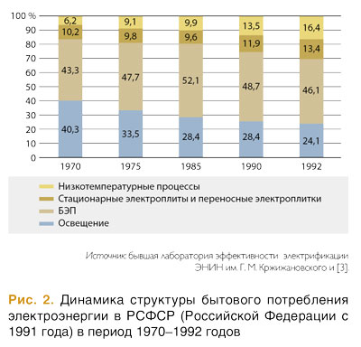

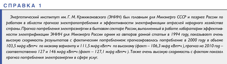

По расчетам специалистов ЭНИН (см. справку 1), проведенным в целом ряде работ для Минэнерго СССР и России в 1980-х и начале 1990-х годов, структура бытового потребления менялась на протяжении десятилетий в зависимости от изменения благосостояния, условий жизни населения и роста платежеспособного спроса. Пример динамики такой структуры приведен на рис. 2.
Можно видеть (рис. 2), что структура на каждом этапе электрификации быта в России менялась:
- закономерно уменьшалась доля освещения (в 1970 году она составляла более 40 %, а в 1992 году – уже немногим более 24 %);
- росла по мере насыщения жилищного фонда стационарными и переносными электроплитами доля электропищеприготовления;
- росла по мере роста доходов населения и фиксации тарифов на электроэнергию доля низкотемпературных процессов; особенно этот процесс набирал силу в 1990–1992 годы при росте ценовой доступности электроэнергии (снижении доли платы за нее в общей структуре потребительского бюджета) и установлении в это время тарифа в 1 коп./кВт•ч для сельских жителей (против 4 и 2 коп./кВт•ч для потребителей с газовыми и электроплитами соответственно в городах).
Доля БЭП также росла по мере роста насыщенности жилья разнообразными бытовыми электроприборами, в первую очередь базисной группы.

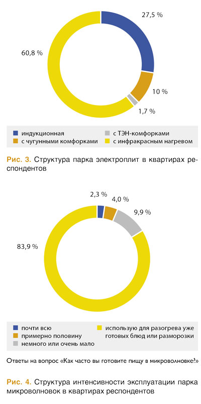

На вопрос «Какая в вашей квартире плита для приготовления пищи?» более 62 % респондентов ответили «электроплита». Такая цифра почти совпадает с данными Мосстата по обеспеченности площади жилья в городе Москве этими электроприборами – 61,8 % (2024 год)10.
Как выяснилось, подавляющая часть установленных электроплит достаточно энергоэффективны. В парке преобладают (почти 61 %) плиты с инфракрасным нагревом с техническим КПД 75–80 %. Они имеют примерно на 10–30 % бо?льшую энергоэффективность по сравнению с плитами с ТЭН-конфорками и тем более устаревшими чугунными конфорками (последних 10 %, почти половина из них находится в собственном жилье, остальные – в арендуемом, служебном и муниципальном). Присутствует также большая доля индукционных электроплит (почти 28 %), которые существенно экономят электроэнергию, так как имеют КПД до 90 % (рис. 3).
Интересна тенденция последних лет к оснащению газовых плит (насыщенность ими составляет около 38 %) встроенным электрическим элементом в духовом шкафу. Насыщенность такими газовыми плитами составила по ответам почти четверть от всех ДХ с газовыми плитами, или 9% от всех ДХ.
Неожиданным оказалось то, что 13 % ДХ не используют установленную электроплиту. Это, по-видимому, связано с тем, что около 60 % ответивших «не использую» применяют для приготовления/разогрева пищи микроволновки, духовые шкафы, мультиварку/скороварку. Остальные, по-видимому, питаются вне дома, но разбор того, где питаются, усложнил бы и так обширную анкету.
Из ответивших на вопрос о частоте использования электроплит подавляющая часть респондентов (87 %) использует ее каждый день, у остальных 10 % частота использования составляет дословно «редко, 1–2 раза в неделю». При этом у 64 % респондентов частота использования составила 2–3 и более раз в день, у 36 % – раз в день.
Из общего числа опрошенных 64 % респондентов имеют в своем домашнем хозяйстве СВЧ-печи (микроволновки). Причем в случае наличия электроплит в хозяйстве это более частое явление – 72 %, в случае газовых плит – всего 48 %. От общего числа имеющих в своем ДХ микроволновку 84 % указали, что используют ее только для разогрева готовых блюд или разморозки продуктов, и только 6 % – для приготовления всей еды или примерно ее половины (рис. 4). То есть она эксплуатируется достаточно интенсивно.
