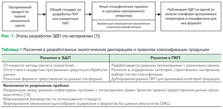

После определения существующих ПКП сама фирма-производитель или назначенный ею внешний специалист по оценке жизненного цикла выполняет ее в соответствии с ПКП с учетом конкретных правил, требуемых оператором программы. Окончательная экологическая декларация продукции создается производителем или внешним специалистом после завершения ОЖЦ с использованием программного обеспечения по обработке данных о жизненном цикле. Далее назначенный оператором программы верификатор (внутренний или сторонний) подтверждает соответствие ЭДП используемым стандартам и правилам классификации продукции.
Нередко один и тот же верификатор может быть утвержден сразу несколькими операторами программы. При этом у разных операторов могут наблюдаться небольшие различия в правилах, сценариях жизненного цикла и предположения по его стадиям. Верифицированные третьей стороной экологические декларации продукции более предпочтительны с точки зрения дальнейшего использования данных в проектном процессе.
В случае отсутствия конкретных сведений по какому-либо из показателей воздействия на окружающую среду можно применять данные об аналогичных или похожих строительных материалах, включая общеотраслевые ЭДП, под которыми понимают усредненную продукцию целого ряда изготовителей. При этом учитывают географическое расположение предприятий-изготовителей и предполагаемые цепочки поставок в рамках жизненного цикла. Европейский стандарт EN 15804+A2 содержит требования по сроку использования данных: для конкретные материалов – не старше 5 лет; для усредненных продуктов – не старше 10 лет.
Стоит также принимать во внимание различия в форматах представления данных ЭДП на платформах, где их публикуют производители (табл. 1). При этом операторы, как правило, имеют взаимное признание, но в зависимости от изменений на рынке ситуация может привести к несимметричности доступной проектировщикам информации.

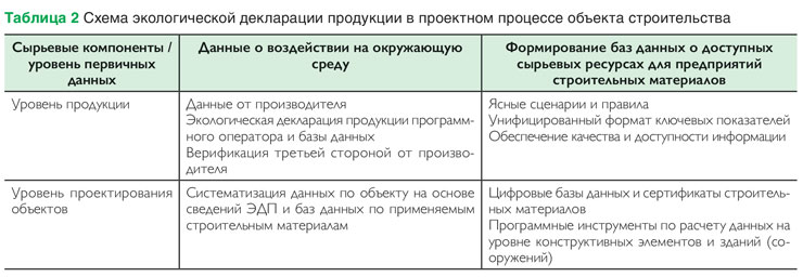

Экологическая декларация продукции в процессе проектирования объекта строительства
Как можно видеть из табл. 2, для обработки и обобщения данных (например, по углеродному следу) для проекта строительства фактически необходимо использование методик обмена информацией через систему информационного моделирования строительства (англ. Building Information Modeling, BIM). Эта работа требует перевода информации в определенные форматы, что должно способствовать унификации представляемых данных и должно положительно сказываться на качестве информации в ЭДП. Данный процесс также непрост и требует важных организационных мер как от производителей строительных материалов, так и от операторов программ ЭДП, а также от проектировщиков и других участников процесса [8].
