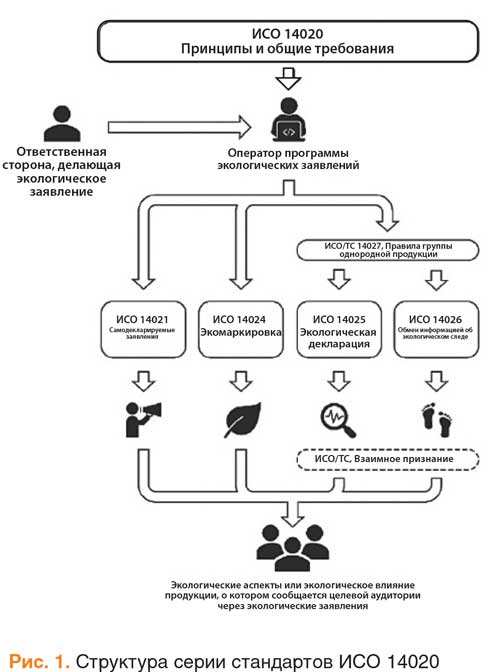

Виды экологических заявлений согласно ISO
Согласно международному стандарту ISO 14020, обновленная версия которого вышла в 2022 году, экологические заявления делятся на несколько типов. Международные стандарты ISO 14021, 14024 и 14025 и их российские версии устанавливают требования к программам добровольной экологической маркировки трех основных типов – в зависимости от критериев оценки соответствия и степени вовлеченности в процесс экологической маркировки независимой (третьей) стороны (рис. 1).
Стоит отметить, что стандарт ISO 14020:2022 еще не принят в обновленной версии в системе ГОСТ Р, следовательно, действующий эквивалентный стандарт ГОСТ Р ИСО 14020–2011, а также сопутствующие стандарты ГОСТ Р ИСО 14024-2022, ГОСТ Р ИСО 14021-2023 и ГОСТ Р ИСО 14025-2012 уже не отражают текущую терминологию в международной стандартизации экологических заявлений. Приведем виды и определения экологических заявлений, как они указаны в ISO 14020:2022.
1. Экомаркировка (ecolabel) – ранее экомаркировка I типа
Экомаркировка на продукте указывает на его общую экологическую предпочтительность в рамках определенной категории товаров, основанную на соответствии нескольким критериям, которые учитывают жизненный цикл продукта. Разрешение на использование экомаркировки выдается независимой, добровольной программой экомаркировки, которая управляется стороной, не связанной с поставщиком данного продукта. Требования, рекомендации и дополнительная информация по экомаркировке изложены в стандарте ISO 14024 (на сегодня находится на пересмотре в ISO).
2. Самодекларируемые экологические заявления (self-declared environmental claim) – ранее экомаркировка II типа
Самодекларируемое экологическое заявление о продукте предоставляется лицами или организацией, участвующими в маркетинге данного продукта, с целью продемонстрировать его конкретные положительные экологические аспекты и повлиять на продвижение на рынке. Требования, рекомендации и дополнительная информация по самодекларируемым экологическим заявлениям изложены в стандарте ISO 14021.
3. Экологическая декларация на продукт (environmental product declaration) – ранее экомаркировка III типа
Экологическая декларация на продукт предоставляет экологические данные о продукте, основанные на заранее определенных параметрах, полученных в результате оценки жизненного цикла (ОЖЦ), а также дополнительную экологическую информацию. Заранее определенные параметры охватывают значимые воздействия и выводятся из ОЖЦ с использованием правил категории продукции. Такими параметрами могут быть:
- набор результатов индикаторов категорий воздействия;
- набор инвентаризационных данных, представляющих элементарные потоки (например, железная руда);
- набор данных, не относящихся к элементарным потокам (например, отходы).
Требования, рекомендации и дополнительная информация по экологическим декларациям на продукты представлены в стандарте ISO 14025.

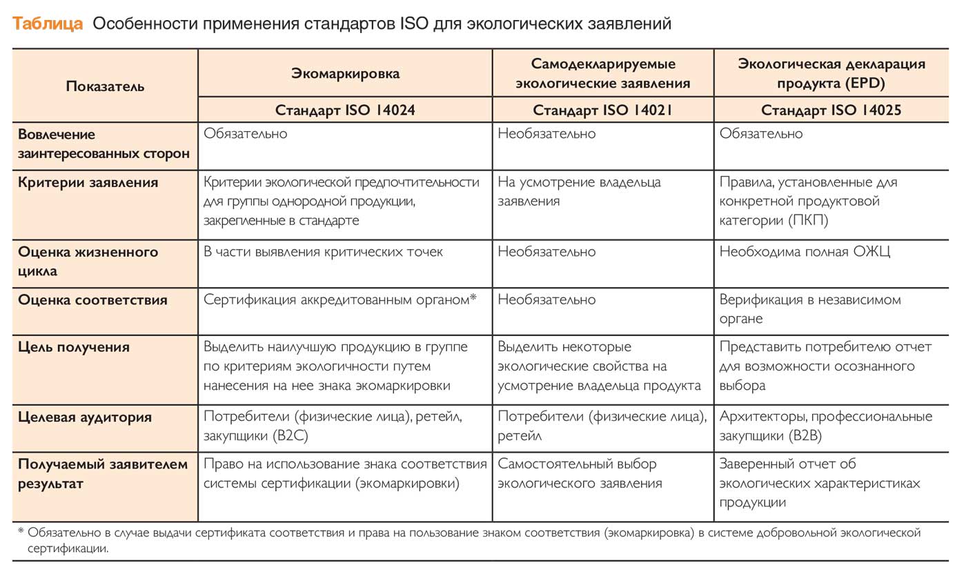

С точки зрения эффективности применения для разных целевых аудиторий можно провести сравнение между этими тремя типами заявлений (см. табл.). Также обновленный ISO 14020 включает такие виды экологических заявлений, как информация об экологическом следе продукции (например, углеродный след).
