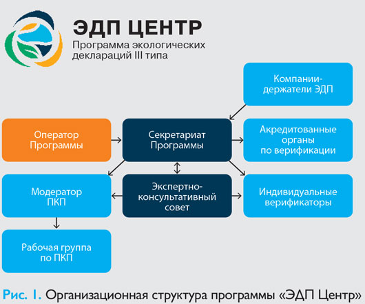

Программа «ЭДП Центр» (www.epdcenter.org) создана на базе Ассоциации «НП КИЦ СНГ» (www.ciscenter.org), которая с 2018 по май 2024 года была представителем международной программы экологического декларирования The International EPD® System (www.environdec.com) и оператором российского хаба данной программы – EPD Russia. Программа «ЭДП Центр» представляет из себя систему взаимодействия заинтересованных сторон в соответствии с присущими ими ролями (оператор программы, экспертно-консультативный совет, разработчики экологических деклараций, верификаторы), целью которой является обеспечение возможности разработки, верификации и регистрации экологических деклараций в соответствии с требованиями ISO 14025 и других применимых стандартов и правил (см. рис. 1).

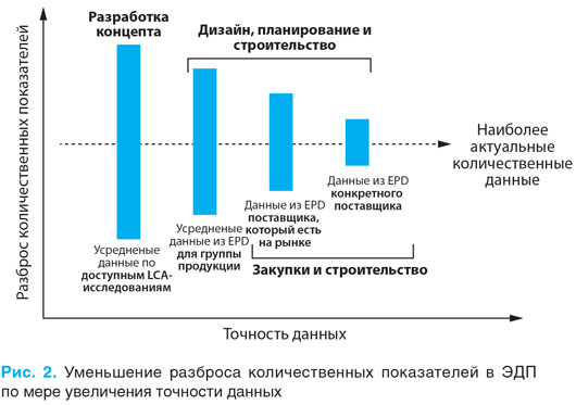

Ожидается, что подобная тенденция будет наблюдаться и в будущем, так как, несмотря на повышение доступности усредненных данных (например, из коммерческих баз данных), будет расти спрос на более точные данные о «встроенных» в продукт воздействиях на окружающую среду, поскольку это позволит провести более точную оценку косвенных воздействий, которые зачастую вносят наибольший вклад в экологическое воздействие производства продукта или строительного проекта (см. рис. 2).
Таким образом, популяризация ЭДП среди производителей способствует увеличению качества данных об экологических воздействиях продукции, используемых заказчиками для оценки своих воздействий по процессам вне их операционного контроля. Создание единого реестра экологических деклараций от российских производителей, например через участие в программе «ЭДП Центр», может способствовать увеличению доступности количественных экологических данных о материалах и изделиях, а также созданию локальных/региональных общедоступных баз данных для всех потребителей продукции российских производителей.
