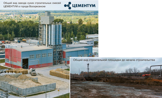

In July of 2022 CEMENTUM company has declared of its readiness to pilot the Klever system in its new dry building mixtures plant in the Moscow region, in the town of Voskresensk. Here you can read about the project achievements and challenges that had to be overcome in the process of its implementation.
В июле 2022 года компания ЦЕМЕНТУМ озвучила готовность к пилотированию системы «Клевер» на своем строящемся заводе сухих строительных смесей в Московской области, в городе Воскресенске. Предлагаем ознакомиться с достижениями проекта и вызовами, которые пришлось преодолеть в процессе его реализации.
Опыт интеграции и адаптации мировых зеленых систем сертификации индустриальных зданий. Система «КЛЕВЕР»

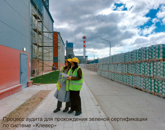

На первом установочном совещании команды экспертов HPBS со специалистами ЦЕМЕНТУМ, представляющими интересы рабочей группы по проектированию и строительству, управленческого состава будущего завода, специалистов маркетинга и разработки продукции, юридического сопровождения и закупок, стало очевидно, что ряд требований для получения баллов в международных системах требуют дополнительных расходов на внедрение и управление.
В результате командным подходом были согласованы решения, учитывающие и особенности климата, и теплотехнические свойства доступных в России материалов, а решения, связанные с использованием энергии ветра и солнца, на текущий момент были отклонены.
При принятии решений учитывалась необходимость оптимизации скорости строительства, обеспечения сырьевой безопасности и снижения зависимости от доступного для закупки инженерного оборудования и строительных материалов. Кроме того, критерии принятия решений учитывали постепенный рост производительности труда сотрудников, улучшение эргономичности пространств административно-бытового и производственного помещения, а также необходимость снижения шумового и светового загрязнения, что было актуальным для завода, работающего круглосуточно. Обсуждались также вопросы, связанные с анализом адаптивности конструкции к изменению климата, применение региональных материалов и материалов с характеристиками, превышающими уровень базовых рыночных. Особое внимание на стартовом совещании было уделено вопросам из разделов «Социальное благополучие» и «Ответственное управление», а именно комфорту людей внутри объекта, интеграции инфраструктуры с территорией объекта, ответственному подходу к строительству и будущей эксплуатации объекта, а также эффективному внутреннему взаимодействию заинтересованных сторон, учитывающему сильные стороны и экспертный опыт каждой из них.
В процессе реализации пилотного проекта компании ЦЕМЕНТУМ (заказчик) и «Инжитек» (проектировщик и исполнитель строительных работ) не только получили знания о современных решениях и инновационных технологиях, позволяющих повысить энергоэффективность, а также улучшить комфорт внутри зданий, они еще и приобрели понимание процесса сертификации и последовательность этапов внедрения требований системы. Кроме того, в процессе строительства пилотного объекта сертификации компании получили опыт по адаптации своих бизнес-процессов к более требовательному с точки зрения качества результата зеленому строительству.

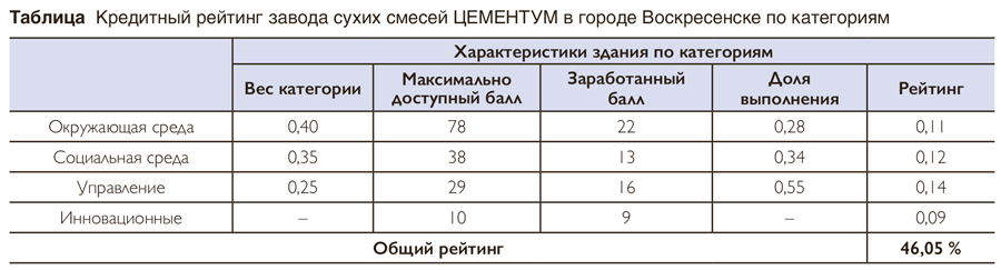

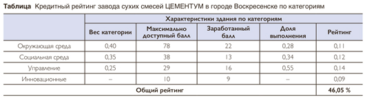

Итоговый рейтинг первого индустриального объекта в России, прошедшего сертификацию по национальной системе «Клевер», составил 46,05 %, что соответствует уровню «Серебро». Полученные баллы по категориям приведены в табл.
