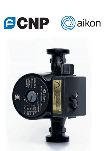

В России универсальные циркуляционные насосы обновленной линейки CMS(L)-I представлены на данный момент в двух модификациях: односкоростные и трехскоростные. Односкоростные Aikon CMS(L)-S-I выпускаются с однофазным двигателем переменного тока мощностью 500 Вт и присоединительными патрубками DN32 и DN40. Они способны поддерживать максимальный расход до 12–17 м3/ч и создавать напор до 6–12 м вод. ст.
Трехскоростные насосы Aikon CMS(L)-M-I выпускаются с одно- или трехфазными двигателями мощностью от 30 до 1400 Вт, трубным присоединением G1² или фланцевым в диапазоне от DN32 до DN65 (в планах на 2025 год – G½² и DN80). Они способны поддерживать максимальный расход в диапазоне 2,8–40 м3/ч и создавать напор в диапазоне до 4–19,5 м вод. ст.
