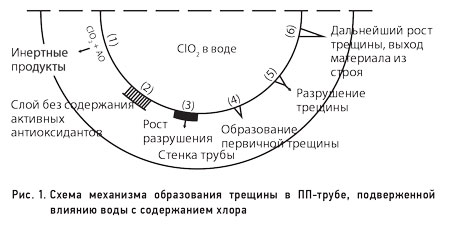

В настоящее время опубликовано множество статей, посвященных исследованию окислительной деградации полипропиленовых труб. На рис. 1 видно, как поток воды, насыщенный кислородом, вымывает антиоксиданты с внутренней поверхности ПП-трубы.

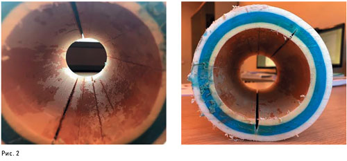

Уменьшение антиоксидантов приводит к тому, что внутренняя поверхность трубы остается незащищенной от окисления, что приводит к образованию продольных трещин (рис. 2).
В таких условиях эксплуатации ПП-трубы могут прослужить от пяти до восьми лет в зависимости от скорости вымывания антиоксидантов и влияния таких факторов, как концентрация хлора, кислорода и температура. Степень воздействия хлора растет линейно при увеличении его концентрации и времени воздействия, а при повышении температуры на каждые 10 °C – удваивается.

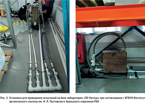

«ПК Контур» провела ускоренные испытания для сравнения стойкости труб из разных материалов при одинаковых условиях эксплуатации: температуре, скорости и содержании хлора в теплоносителе (рис. 3). Были испытаны трубы из полипропилена (PP-R, PP-RCT), полиэтилена (PE-Xa) и термостойкого полиэтилена (PE-RT II) до появления первых признаков разрушения.
Во время испытаний образцы труб пропускали непрерывный поток воды с показателем рН = 6,8 и содержанием хлора ClO2 в концентрации 5 мг/л при температуре 80 °С и постоянном внутреннем давлении 0,5 МПа со скоростью потока 1±0,2 м/с. Образцы периодически осматривались для отслеживания хода процесса разрушения.

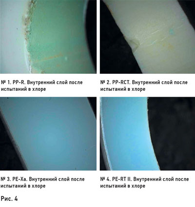

Результаты испытаний показали, что полипропиленовые трубы разрушились, что свидетельствует об их низкой стойкости к окислению. На внутренней поверхности труб отчетливо видны трещины. В реальных водопроводах содержание хлора значительно меньше, поэтому можно рассчитывать на более высокий срок службы полипропиленовых труб.
Однако испытания также показали, что трубы из термостойкого полиэтилена (PE-RT II) обладают более высокой стойкостью к окислению благодаря наличию устойчивых антиоксидантов в составе смеси. Этот материал показал лучшую устойчивость к агрессивным элементам, содержащимся в питьевой воде.
Испытания подтверждают, что хлорированная вода может существенно ускорить хрупкое разрушение при окислении труб (рис. 4) и значительно влияет на срок службы почти всех материалов труб для подачи воды в здания.
Полипропиленовые трубы в несколько раз более подвержены окислительной деградации, чем PE-X и PE-RT II. Поэтому в полипропилен должен быть добавлен более высокий уровень антиоксидантов. На сегодняшний день, по информации от производителей сырья, разработка в направлении сдерживания или повышения стабильности антиоксидантов является приоритетной задачей.
Можно предположить, что все полипропиленовые трубы более подвержены окислительной деградации по сравнению с трубами из термостойкого полиэтилена PE-RT II. Таким образом, применение труб из PE-RT II является более предпочтительным в районах с неподготовленной водой и повышенным содержанием хлора.

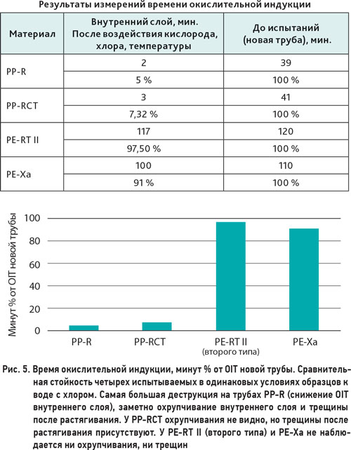

Время окислительной индукции
Это условный показатель (англ. oxidation induction time – OIT, измеряется в минутах), характеризующий сопротивление стабилизированного материала окислительной деструкции, определяемый калориметрическим измерением временного интервала до начала экзотермического окисления материала при заданной температуре в атмосфере кислорода и при атмосферном давлении.
Метод заключается в определении времени, в течение которого антиоксидантная стабилизирующая система, присутствующая в образце для испытания, препятствует окислению при выдержке образца в изотермическом режиме при заданной температуре или его нагревании с постоянной скоростью в атмосфере кислорода. Время окислительной индукции представляет собой оценку уровня (или степени) стабилизации испытуемого материала.
Время окислительной индукции может указывать на эффективность антиоксиданта, присутствующего в образце для испытаний. Результаты измерений времени окислительной индукции для разных материалов приведены на рис. 5 и в таблице.

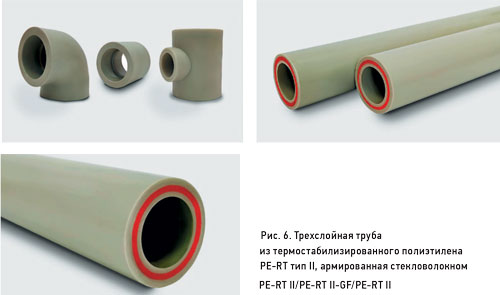

Для увеличения срока службы стояков ГВС предлагается использовать трубы из PE-RT. Компания «ПК Контур» наладила крупносерийное производство таких продуктов под названием ThermoLine (рис. 6). Экспериментальные испытания PE-RT II-GF-труб, проведенные компанией «ПК Контур», показали повышенную устойчивость к хлору и возможность использования их для подачи горячей и холодной питьевой воды. Согласно проведенным исследованиям, эти трубы могут работать в неподготовленной воде с повышенным содержанием кислорода в три-четыре раза дольше, чем обычные ПП-трубы.
Кроме того, они обладают значительным технико-экономическим эффектом по сравнению с трубами из нержавеющей стали. Испытания в агрессивной среде подтвердили высокую стойкость антиоксидантов материала PE-RT II к хлору, что позволяет прогнозировать длительный срок службы труб при соблюдении определенных условий производства. Производители, контролирующие параметры, могут обеспечить необходимый уровень качества труб для индустрии снабжения питьевой водой.
Армированные стекловолокном PE-RT II-GF-трубы и фитинги из идентичного материала PE-RT II монтируются c использованием стандартного сварочного оборудования для PP-R.
Проведенные исследования показали, что трубы и фитинги PE-RT II способны значительно повысить срок эксплуатации трубопроводных систем в зданиях.
