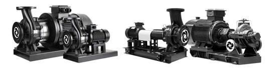

NBV и VNK – универсальные насосы с одним рабочим колесом для широкого спектра применения. Они идентичны по функционалу и рабочим характеристикам, но имеют различную компоновку для удобства решения прикладных задач. Агрегаты поставляются с энергоэффективными (IE3) электродвигателями мощностью 0,75–355 кВт, способны обеспечить подачу в диапазоне 4–1870 м3/ч и развивают напор 5–150 м вод. ст. при максимальном рабочем давлении 16 или 25 бар и температуре рабочей среды от –20 до +120 °C (до +150 °C для моделей VNK).
NBV – семейство консольно-моноблочных насосов, получивших наибольшее распространение в мировой практике благодаря удобной в монтаже простой и компактной конструкции с электродвигателем и гидравлической частью в виде единого блока, смонтированного на общей раме. VANDJORD предлагает три варианта соединения двигателя с насосом: с рабочим колесом непосредственно на валу двигателя, с промежуточным валом и жесткой муфтой и с промежуточным валом и шпоночным соединением.
VNK – семейство агрегатов консольного типа с разнесенными в пространстве двигателем и гидравлической частью, что повышает их ремонтопригодность и делает возможной замену узлов по отдельности, например двигателя без демонтажа насоса. Такие решения обычно применяются на наиболее ответственных объектах, а также в тех случаях, когда из-за больших размера и веса оборудования его сложно обслуживать или демонтировать целиком. В насосах VANDJORD VNK двигатель и гидравлическая часть сопряжены посредством разъемной муфты жесткого или упругого типа, которая представляет собой отдельный функциональный узел, позволяющий при необходимости реализовать приборный контроль температуры и уровня масла в подшипниках.
VLS – семейство высокопроизводительных насосов двустороннего входа конфигурации инлайн (с соосными всасывающим и напорным патрубками), спиральным отводом, снижающим радиальную нагрузку на вал, уровень вибрации и шума, и с закрытым рабочим колесом двустороннего входа. Выпускаются в стандартном горизонтальном исполнении, также возможно производство данного типа насосов в вертикальном исполнении.
Оборудование этого типа обеспечивает производительность в диапазоне 50–22 140 м3/ч и развивает напор до 10–300 м вод. ст. при максимальном рабочем давлении до 50 бар и температуре рабочей среды до +130 °C (в зависимости от модификации). В системах водоснабжения насосы VLS обычно применяются на станциях I и II подъема, в системах водораспределения и обратной промывки.

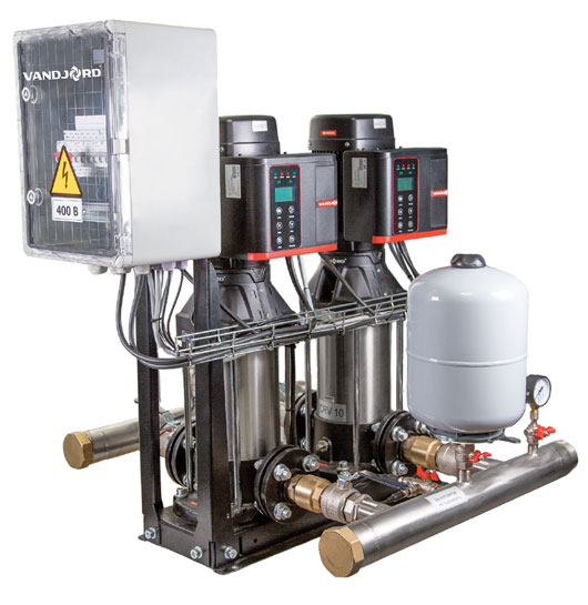

Hydro-ME – это готовое решение на основе от двух до шести соединенных параллельно и установленных на общей раме вертикальных многоступенчатых насосов CRV(E) с необходимой обвязкой, арматурой и средствами КИПиА. В базовом исполнении (два-три насоса) такое решение обеспечивает напор 37–167 м вод. ст. и производительность 2,4–110 м3/ч при максимальном рабочем давлении до 16 бар и температуре рабочей среды до +70 °C. Посредством частотного регулирования автоматика поддерживает в системе постоянное давление и по необходимости включает и выключает дополнительные насосы в зависимости от потребления в сети.
Насосная установка повышения давления Hydro-ME
Обновленная линейка оборудования, представленная компанией в 2024 году, адаптирована к российским условиям эксплуатации и новым рыночным реалиям. В частности, за счет оптимизации производственных процессов была без потери качества снижена стоимость оборудования. Также выполнена интеграция ряда функций, облегчающих установку и диспетчеризацию насосных станций, оптимизированы алгоритмы работы оборудования. Установки Hydro-ME предназначены для использования на объектах различного типа, включая городские и районные насосные станции, многоквартирные дома, общественные здания, промышленные предприятия, медицинские и образовательные учреждения и т. д.

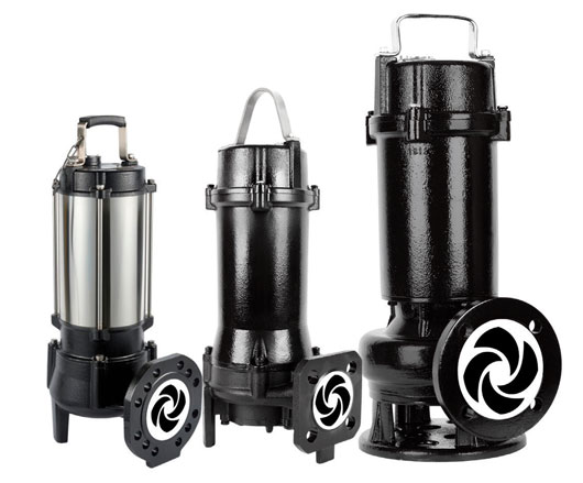

SG, VSL и VSV – обновленное семейство погружных канализационных насосов в корпусе из чугуна, которые поставляются с электродвигателями мощностью от 0,45 до 90 кВт. Они предназначены для перекачивания стоков с твердыми включениями размером от 50 до 120 мм, могут монтироваться на автоматическую трубную муфту или устанавливаться в свободном переносном формате. В марте 2025 года компания выпустила обновление для данных насосов, и теперь все агрегаты мощностью от 11 кВт и более поставляются с двигателями, имеющими класс обмоток изоляции H. Данный класс изоляции выдерживает температуру нагрева до +180 °C и обладает устойчивостью к механическим воздействиям. Это обеспечивает максимальную надежность и долговечность оборудования.
Насосы VSV, SG, VSL
Насосы VSV, SG, VSL
SG – канализационные насосы с режущим механизмом, предназначенные для перекачивания стоков по трубопроводам большой протяженности и малого (от 40 мм) диаметра. Они обеспечивают производительность до 29 м3/ч и оптимальны для использования на КНС и очистных сооружениях в малонаселенных районах без самотечных систем канализации, а также на небольших локальных объектах.
К преимуществам оборудования относятся малогабаритное исполнение, простая разборка для промывки и техобслуживания, регулируемый зазор рабочего колеса для поддержания максимальной производительности и высокая надежность благодаря особой конструкции измельчающего механизма. При необходимости насосы поставляются с экранированным кабелем различной длины для использования с частотным преобразователем.
VSL – канализационные насосы с закрытым двухканальным рабочим колесом, предназначенные для перекачивания прошедших грубую механическую очистку сточных вод в муниципальных, бытовых и промышленных системах канализации. Отличаются широким рабочим диапазоном, имеют свободный проход до 120 мм и обеспечивают производительность до 1900 м3/ч.
VSV – канализационные насосы с вихревым рабочим колесом, диапазоном свободного прохода от 50 до 100 мм и производительностью до 190 м3/ч. Вихревое рабочее колесо снижает риск засорения насоса и оптимально для перекачки стоков с большим количеством мелких включений.
