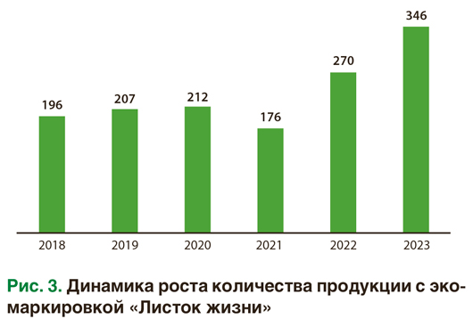

«Листок жизни» в цифрах (рис. 3)
• 40 % сертифицированной продукции составляют строительные материалы.
• 35 % приходится на бытовую химию и косметику.
• 34 % жителей городов-миллионников знают об экомаркировке «Листок жизни».
• 49 стандартов разработано в системе, включая 12 стандартов на строительные и отделочные материалы.
• 346 наименований продукции от 23 компаний уже сертифицированы.
• 53 проверки производств было проведено экспертами в 2023 году.
