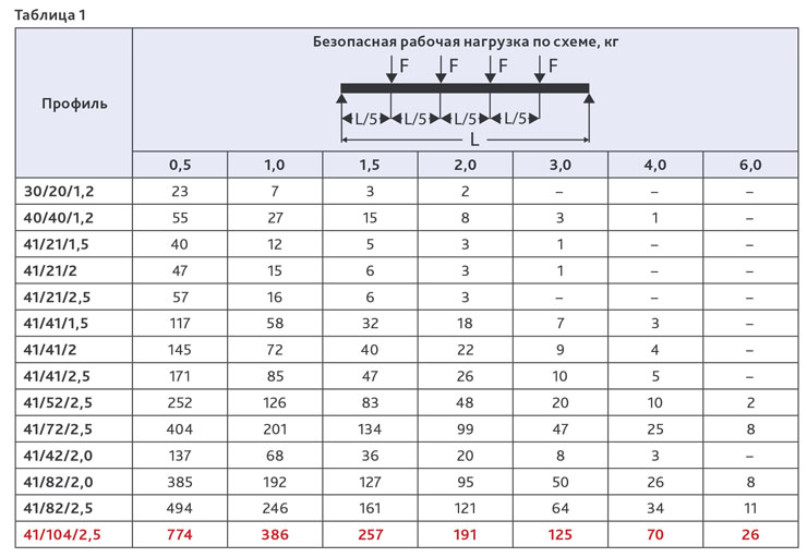

Почему стандартный Strut-профиль, который отлично показывает себя в коммерческом секторе, становится неэффективным при масштабировании задач? Ответ кроется в простой физике: с ростом длины пролета несущая способность тонкостенных элементов снижается нелинейно. Проектировщики часто упускают этот момент из виду.
Возьмем один из самых мощных легких профилей на рынке – усиленный 41/104/2,5 (см. табл. 1). На коротком полуметровом плече он демонстрирует впечатляющую прочность, выдерживая по 774 кг сосредоточенной нагрузки в четырех точках. Но стоит нам увеличить пролет до двух метров, как безопасная нагрузка падает почти в четыре раза – до 191 кг. На четырех метрах профиль справляется лишь с 70 кг, а на шести метрах его несущая способность сжимается до символических 26 кг. На этой отметке элемент балансирует на грани пластической деформации.
Для тяжелых промышленных задач такие показатели неприменимы. Если на плоской кровле здания нужно смонтировать чиллер весом 5 т или в цеху требуется протянуть технологическую магистраль диаметром 400 мм, стандартные монтажные элементы физически не справятся с нагрузкой. Инженер оказывается перед выбором: возвращаться к громоздкому и дорогому черному металлопрокату или искать принципиально иное решение. Именно эта технологическая пустота и стала главной предпосылкой для разработки системы «СНХ 100» со стабильным квадратным сечением 100 × 100 × 3 мм. Когда мы сопоставляем геометрические характеристики «СНХ 100» с базовым прочностным сортаментом Strut (профилем 41 × 104 × 2,5), превосходство новой системы становится очевидным:

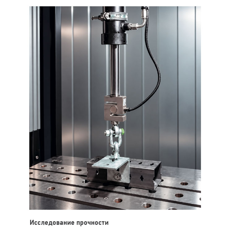

• Предел прочности узловых соединителей: если стандартный усиленный монтажный уголок теряет форму и сминается уже при нагрузке в 600 кг, то силовой несущий элемент тяжелой системы без деформаций выдерживает разрушающее усилие до 2600 кг.
• Сопротивление узла сдвигающим силам. Фиксация элементов болтами М12 класса прочности не ниже 8.8 через стальные пластины обеспечивает расчетную удерживающую способность сопряжения до 3000 кг на один узел.

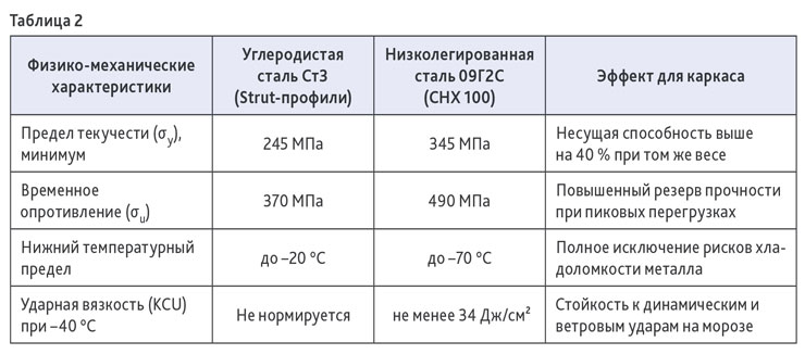

Сталь 09Г2С: свойства материала и работа в экстремальных условиях
Эксплуатационная надежность промышленного каркаса зависит не только от геометрии сечения, но и от химического состава сплава. При производстве стандартных легких Strut-систем базовым материалом обычно выступает углеродистая сталь обыкновенного качества марки Ст3. В отличие от них, элементы «СНХ 100» производятся из конструкционной низколегированной стали 09Г2С по ГОСТ 19281. Такое решение продиктовано спецификой эксплуатации технологических эстакад и кровельных опор, испытывающих круглогодичные климатические и вибрационные нагрузки.
Основные расчетные параметры материалов приведены в сравнительной табл. 2.
Физика повышенной прочности стали 09Г2С обусловлена сбалансированным легированием. Наличие марганца (до 2 %) и кремния (до 0,8 %) при минимальном содержании углерода (0,09 %) определяет характер функционирования конструкций на открытом воздухе:
• Сохранение пластичности на морозе – в условиях экстремальных температур (вплоть до –70 °С) сталь 09Г2С не переходит в хрупкое состояние, что гарантирует стабильность каркаса в любых климатических зонах.
• Отсутствие сварочных напряжений – материал не имеет ограничений по свариваемости, однако сборка «СНХ 100» на болтах М12 класса не ниже 8.8 полностью исключает термическое ослабление зон около стыков.
• Сопротивление усталостному разрушению – мелкозернистая структура сплава эффективно демпфирует циклические вибрации от технологических трубопроводов и промышленного вентиляционного оборудования.
Замена углеродистой стали на низколегированную увеличивает общий коэффициент надежности опорной системы по материалу. Использование сплава 09Г2С позволяет эксплуатировать каркас «СНХ 100» на открытых площадках без риска внезапного разрушения узлов при критических отрицательных температурах.

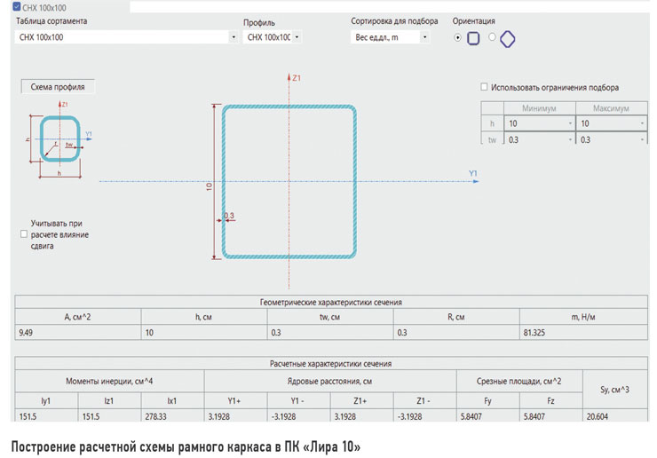

Профиль 100 × 100 × 3 мм: расчет сечения по СП 16.13330
Переход от легких С-образных профилей к замкнутому квадратному сечению 100 × 100 × 3 мм принципиально меняет методику прочностных расчетов. Тонкостенные Strut-элементы из-за открытого контура требуют обязательного учета стесненного кручения и деформаций поперечного сечения. Замкнутый силовой контур «СНХ 100» работает как классическая строительная балка или колонна. Пространственное моделирование таких каркасов выполняется методами конечных элементов в специализированных программных комплексах, таких как ПК «Лира 10» или SCAD Office.
При интеграции системы в расчетные комплексы требуется четкое разграничение методик подбора элементов. В официальных каталогах нагрузок для элементов «СНХ 100» заложен обобщенный коэффициент надежности:
n = 1,54,
полученный путем перемножения базовых коэффициентов Еврокода и российских норм. Он необходим лишь для быстрой ручной оценки допустимости нагрузок по таблицам.
Однако при непосредственном построении расчетной схемы рамного каркаса в ПК «Лира 10» данный коэффициент не учитывается. Программа оперирует чистыми геометрическими характеристиками брускового конечного элемента (КЭ 10) и нормативными константами стали 09Г2С. Проверка прочности и устойчивости элементов «СНХ 100» производится программным модулем строго по алгоритмам СП 16.13330.2017 («Стальные конструкции») с автоматическим разделением нагрузок на расчетные и нормативные по СП 20.13330.
Конечно-элементный анализ подтверждает стабильность профиля 100 × 100 × 3 мм при комбинированном нагружении:
• Сопротивление изгибу в двух плоскостях. Симметричный квадратный профиль обладает одинаковыми моментами инерции по осям X и Y, что упрощает проектирование пространственных опор и исключает риск ошибки при пространственной ориентации стоек во время монтажа.
• Высокая жесткость на чистое кручение. В отличие от С-профилей, замкнутый контур «СНХ 100» успешно воспринимает крутящие моменты, возникающие от эксцентрично закрепленного оборудования или односторонних вылетов консолей.
• Работа на знакопеременные нагрузки. Стабильная геометрия сечения минимизирует расчетную гибкость элементов при осевом сжатии, предотвращая общую потерю устойчивости протяженных стоек и рамных пролетов.
Численное моделирование показывает, что пространственные рамы из элементов «СНХ 100» обладают прогнозируемым запасом прочности. Прямое соответствие расчетных алгоритмов требованиям СП 16.13330 обеспечивает конструкциям «СНХ 100» гарантированное прохождение государственной экспертизы и подтверждает абсолютную надежность опорных узлов под расчетными нагрузками.
Поскольку пространственное моделирование таких тяжелых каркасов требует высокой квалификации и работы в специализированном ПО, «Агпайп» полностью берет задачу по проектированию на себя. В структуре компании работает собственный проектный отдел, насчитывающий более 50 опытных специалистов. Для всех заказчиков системы «СНХ 100» разработка проектной документации, расчеты нагрузок и подбор узлов выполняются бесплатно. Такой подход исключает ошибки при монтаже и упрощает прохождение экспертизы.

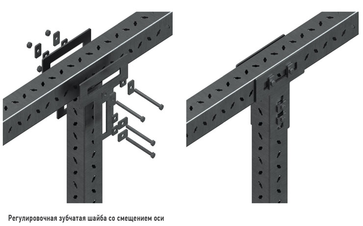

Инновационная механика узловых сопряжений элементов «СНХ 100»
Главная инженерная задача при проектировании тяжелых рамных опор – поиск баланса между высокой несущей способностью узла и возможностью его точной юстировки на монтаже. Традиционные системы с гладкими пазами скольжения позволяют выполнять бесступенчатую регулировку, но их сопротивление сдвигу ограничено лишь силой трения. В системе «СНХ 100» эта уязвимость устранена благодаря конструктивному сочетанию двух оригинальных технических решений – наклонной перфорации профиля и асимметричной зубчатой шайбы. Физика работы узла сопряжения базируется на двух ключевых элементах:
1. Наклонные пазы типа «замочная скважина» под углом 45 градусов. Специальная форма сквозных отверстий на гранях профиля обеспечивает перераспределение вектора приложенных сил. Наклонное положение паза преобразует продольное сдвигающее усилие, частично переводя его в нормальное сжатие стенки, что существенно снижает пиковые механические напряжения в теле крепежного болта М12.
2. Регулировочная зубчатая шайба со смещением оси. Сопрягаемые поверхности соединительных пластин и шайб имеют ответную штампованную насечку. При затяжке болтового комплекта класса прочности не ниже 8.8 формируется жесткий замок механического зацепления типа «металл в металл», фиксирующий детали в проектном положении.
Такая механика узла полностью исключает проскальзывание соединений, характерное для стандартных канальных гаек легких Strut-систем. Одно болтовое сопряжение М12 в узле «СНХ 100» уверенно выдерживает сдвигающую нагрузку до 3000 кг (30 кН) без остаточных деформаций и смещений. При этом жесткая фиксация не ограничивает монтажников в точности выравнивания каркаса. Асимметричное смещение зубчатого рельефа шайбы относительно оси болта гарантирует корректировку монтажного положения с минимальным шагом. Поворот шайбы на разные углы обеспечивает шаг юстировки всего в 2,5 мм, что в 10 раз точнее параметров стандартных перфорированных систем с шагом 25 мм. Инженер-проектировщик закладывает в проект высокоточные пространственные рамы, способные воспринимать значительные статические и динамические воздействия без риска разгерметизации или смещения узлов.
Важным преимуществом «СНХ 100» является его полная конструктивная совместимость с классическими Strut-системами. Во все решения от «Группы Компаний «Агпайп» изначально заложен технический потенциал для комплексного проектирования, позволяющий комбинировать элементы разной несущей способности в рамках одного объекта. Это открывает безграничные возможности для инженеров при создании многоуровневых каркасов и организации переходных узлов между силовыми и легкими подсистемами. В зонах сосредоточения пиковых многотонных нагрузок закладывается жесткий контур «СНХ 100», а на участках с небольшими нагрузками или в условиях стесненного пространства система плавно переходит в элементы легких Strut-профилей. Такое сочетание снижает расход металла, оптимизирует сметную стоимость проекта и позволяет решать любые нестандартные монтажные задачи.

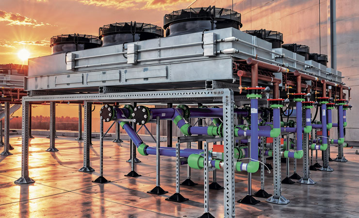

Кровельные конструкции и системы распределения нагрузок
При монтаже тяжелого климатического и вентиляционного оборудования на плоских кровлях современных зданий приоритетная задача – обеспечение несущей способности покрытия и равномерное распределение точечных нагрузок на строительные конструкции. Несущие рамы «СНХ 100», укомплектованные кровельными опорами из термопластичного полимера, эффективно решают эту проблему:
• Квадратное сечение элементов обеспечивает равномерное перераспределение весовых нагрузок на теплоизоляционный слой.
• Исключается локальное продавливание и деформация кровельной мембраны.
• Сборная технология полностью устраняет риски возгорания гидроизоляции, неизбежные при ведении традиционных сварочных работ.
