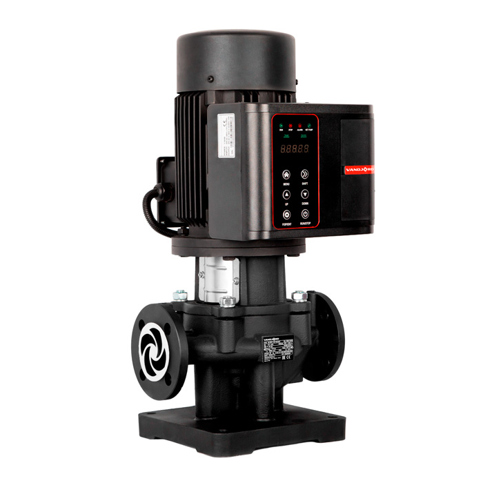

Насосы VANDJORD TPE – это полностью готовое к эксплуатации комплектное решение, которое закрывает для заказчика все обозначенные вопросы. При его создании были учтены все требования к совместимости компонентов, а конструкция изделия оптимизирована для обеспечения максимальной надежности и долговечности. Комплектный продукт отличают:
• простота монтажа и пусконаладки. Инженеру достаточно подключить насос согласно инструкции, вывести необходимые сигналы и настроить требуемый режим работы. Отпадает необходимость в сборке «конструктора»;
• встроенные защиты. Насос оснащен интегрированными системами защиты от перегрева, перегрузки, залипания вала, а также функцией отслеживания «сухого хода». Это гарантирует, что в критической ситуации агрегат автоматически отключится и подаст сигнал об ошибке, а не выйдет из строя;
• готовые алгоритмы резервирования. Режимы работы в многонасосной схеме, включая каскад, реализованы на уровне встроенного ПО, что позволяет собрать надежную систему без внешнего шкафа управления;
• расширенный диапазон производительности. Встроенный ПЧ может разгонять двигатель до 110 % от стандартной частоты вращения. Это позволяет расширить границы применения оборудования, часто без необходимости перехода на более мощный типоразмер;
• упрощенная система управления и контроля с возможностью диспетчеризации по протоколу Modbus RTU позволяет оперативно получать информацию о состоянии насоса, удаленно программировать режим его работы и своевременно планировать техническое обслуживание.

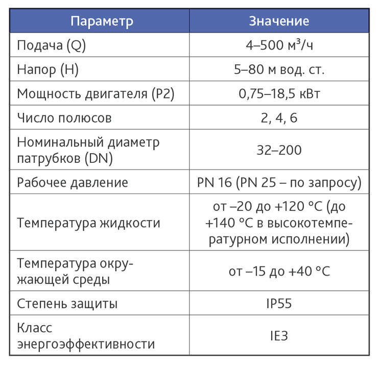

Сводные параметры серии VANDJORD TPE
Линейка насосов TPE охватывает широкий спектр типоразмеров, позволяя подобрать оборудование под различные задачи – от небольших циркуляционных контуров до систем промышленного масштаба.
