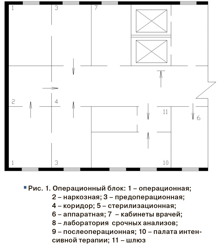

Системы вентиляции и кондиционирования воздуха должны способствовать исключению перетекания воздуха из грязных помещений в чистые для устранения рисков переноса инфекции и последствий ее воздействия на людей. В существующих больницах (и других МО) это не всегда представляется возможным из-за отсутствия барьерных элементов в АПР, например дополнительных перегородок, шлюзов перед палатами и другими помещениями, которые следует защищать от потоков загрязненного воздуха, или, наоборот, перед «грязными» помещениями для защиты окружающего пространства и т. д. Таким образом, современные инженерные системы могут иметь максимальную эффективность только совместно с участием АПР и предварительным их анализом.
Управление потоками воздуха должно производиться за счет организации воздухообмена с применением дисбалансов воздуха. За счет работы систем вентиляции необходимо обеспечить зонирование здания на отдельные пространства с учетом различной степени чистоты (классов чистоты) помещений: от помещений операционных до коридоров и административно-бытовых помещений для исключения переноса загрязненного воздуха из «грязных» зон в «чистые». За счет применения дисбалансов воздуха возможна организация перепадов давления между помещениями для управления потоками перемещающегося воздуха. Например, в асептических операционных, родовых палатах следует создавать избыточное давление по отношению к смежным помещениям (предоперационной, наркозной и коридору и т. д.), чтобы обеспечить движение воздуха из операционной в прилегающие помещения по мере убывания асептических требований, а не наоборот. На рис. 1 представлено требуемое направление движения воздуха между помещениями операционного блока [9]. В связи с этим загрязненный воздух из смежных помещений не попадает в стерильное помещение операционной. В септической операционной – наоборот: из прилегающих помещений – в операционную.

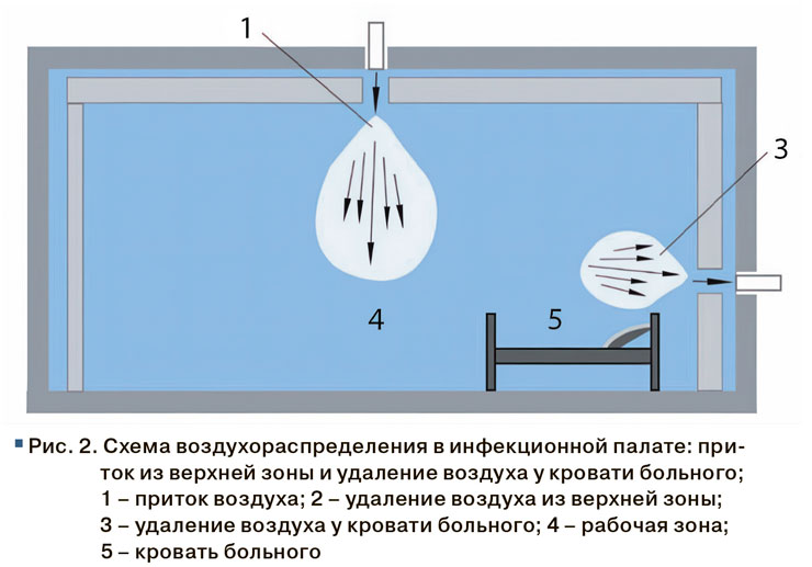

В помещениях боксов, полубоксов и палат инфекционных больниц и отделений следует создавать разрежение по отношению к смежным помещениям, чтобы в них не попадали зараженные потоки воздуха [5, 8].

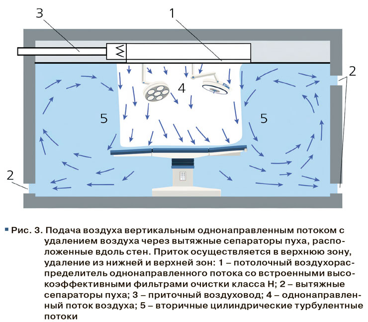

Важно правильно организовать раздачу воздуха в помещениях и его удаление. Задачей воздухораспределения является не только обеспечение подачи в помещения расчетного количества приточного воздуха, но и исключение образования застойных зон, в которых могут скапливаться загрязнения. Струя приточного воздуха не должна пересекать грязные зоны помещения, приток должен быть организован в чистую зону помещения, удаление – из наиболее грязной или у места образования вредностей. Например, в палате инфекционного бокса подачу воздуха рационально предусмотреть над головой больного, удаление инфицированного воздуха – у изголовья кровати через решетки, встроенные в стену (рис. 2) [5, 8]. При организации воздухораспределения требуется проведение точного расчета применяемого воздухораспределителя, позволяющего определить параметры струи, вытекающей из приточного отверстия. Необходимо проверять длину участка помещения, омываемого струей, значение температуры и скорости потока при входе в рабочую зону помещения на соответствие требуемым значениям.
В помещении операционной приток воздуха организовывать над операционным столом, а удаление производить равномерно через решетки, размещенные у внутренних стен помещения (рис. 3).
