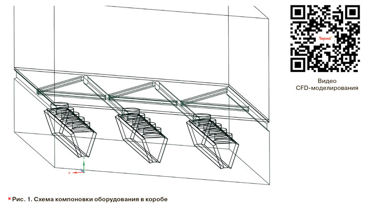

На первом этапе были собраны и проанализированы все параметры размещения оборудования (рис. 1), чтобы оценить необходимость применения CFD-моделирования. Анализ показал, что условия монтажа можно охарактеризовать как «стесненные»:
  • габариты короба – порядка 10×9 м с высотой ограждающих стенок 2,7 м;
  • внутренний объем насыщен строительными конструкциями и локальными сопротивлениями: поперечные и продольные балки, а также решетка с крупной ячейкой (живое сечение более 90 %);
  • над решеткой предусмотрен открытый объем высотой 5 м для свободного выброса воздуха.

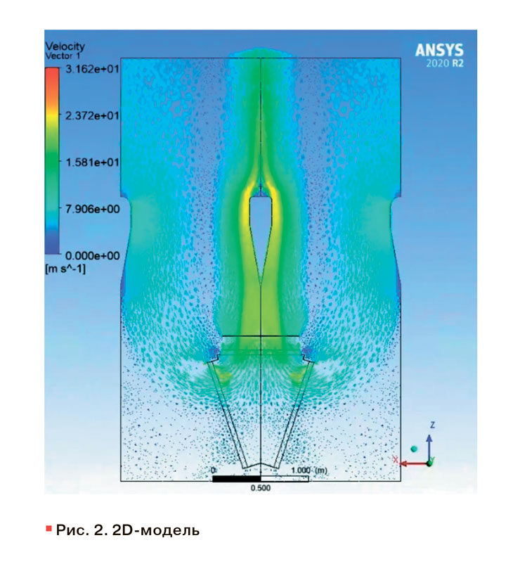

В первом приближении задачи была построена плоская симметричная модель, позволившая за один день получить упрощенную картину течения. Это дало возможность нашим специалистам:
  • подтвердить наличие рециркуляции;
  • оценить масштаб проблемы;
  • наметить первые конструктивные решения, например установку разделительных элементов для снижения подмеса.
Однако для получения количественных оценок, необходимых для итогового подбора оборудования, плоской модели недостаточно – потребовалась полноценная трехмерная постановка (рис. 2).

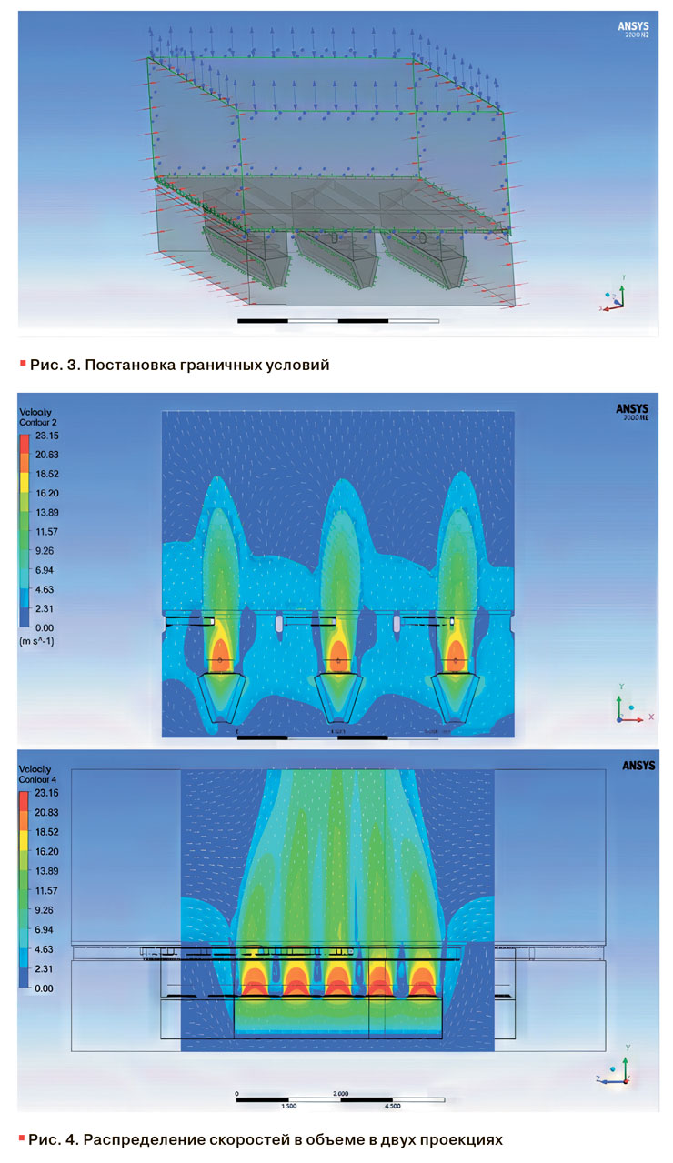

Граничные условия задавались следующим образом (рис. 3):
  • открытые границы короба моделировались условиями, имитирующими свободное поступление воздуха снаружи (воздух может как входить, так и выходить в зависимости от направления потока);
  • на вентиляторах задавался массовый расход воздуха – 50 кг/с на каждый аппарат, с учетом поправок на изменение плотности
  • теплообменникам задавалась отводимая мощность 686,8 кВт, при этом принималось допущение, что вся теплота от жидкости передается проходящему воздуху.
Расчет выполнялся в программном комплексе ANSYS CFX. Уже на этапе построения модели были выявлены первые возможности для улучшения: например, изначально прямоугольные балки, создающие зоны завихрений, были заменены на элементы с полукруглыми очертаниями, что позволило снизить локальные потери.
Результаты: от качественных картин к количественным оценкам
На рис. 4 представлен результат CFD-моделирования, демонстрирующий структуру воздушных потоков. Визуализация позволяет оценить неравномерность поля скоростей, вызванную наличием балок: отчетливо видны зоны завихрений и замедления потока, влияющие на равномерность забора воздуха аппаратами. Хорошо заметен также эффект «слипания» струй – из-за разницы давлений создается разрежение и соседние потоки притягиваются друг к другу. Дополнительное представление о динамике процесса дает видео, на котором эти эффекты показаны в развитии.

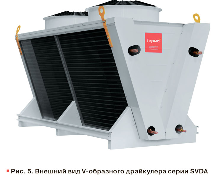

В ассортименте драйкулеров «Терма» представлено более 30 моделей с количеством вентиляторов от 1 до 22. Для данного проекта, с учетом стесненных условий размещения, были предложены V-образные сухие градирни серии SVDA (рис. 5). Это мощные промышленные модели с высокой единичной производительностью. Оборудование способно обеспечить эффективный отвод тепла даже при высоких нагрузках, оставаясь при этом одним из самых компактных решений за счет специальной V-образной компоновки теплообменного блока.
Высота аппаратов составляет всего 1665 мм, каждый оснащен пятью вентиляторами, расположенными в один ряд. Такая компоновка позволила разместить их в ограниченном пространстве короба и слегка приподнять над уровнем пола для организации дополнительного подсоса воздуха снизу, что также положительно сказалось на снижении влияния рециркуляции.
