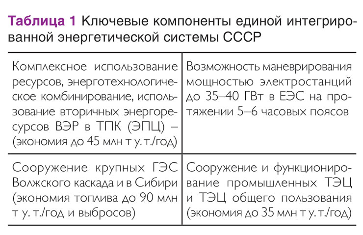

Обратимся к опыту наших предшественников: энергосистема СССР была уникальна по размеру, эффективности и способности к развитию страны, мобилизации, послевоенному восстановлению по причине наличия масштабных взаимосвязанных энергетических проектов и объектов:
• крупных ГЭС и АЭС, их совместной работы в европейской, поволжской и сибирской частях страны;
• промышленных ТЭЦ, использующих в том числе вторичные энергетические ресурсы;
• значительного увеличения количества ТЭЦ общего пользования (около 500 теплофикационных энергоблоков за 10 лет);
• интеграции всех энергоисточников в единую энергосистему.
Совокупно это привело к годовой экономии в 45–60 млн т у. т. и сберегало 11–13 ГВт мощностей, что позволяло активно маневрировать мощностью и не строить лишнего (табл. 1).

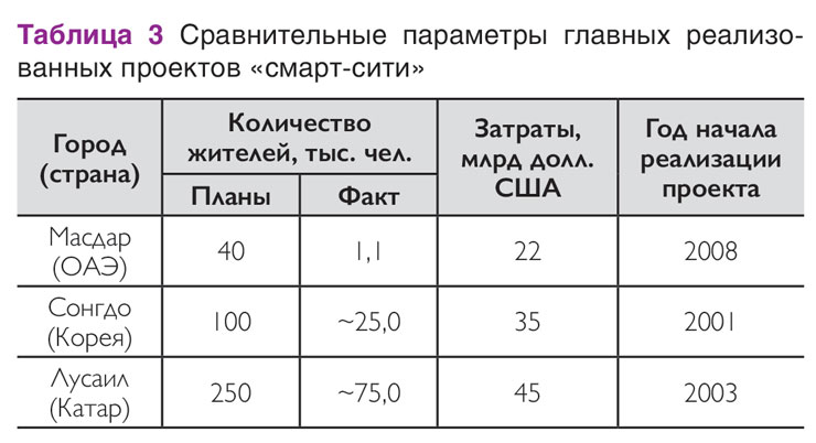

Широко разрекламированные, или, точнее, декларированные образы и преимущества «смарт-сити» подверглись за истекшие полтора-два десятилетия существенной коррекции. Определенные элементы и решения встраиваются и реализуются в тех или иных городских проектах разных мегаполисов мира, но создание супергорода с нуля (табл. 3) оказалось недостижимой задачей: потрачены десятки миллиардов долларов, а степень реализации задуманных идей не превышает 20–30 %.
Ряд городов значительно трансформировали первоначальные весьма привлекательные «супер-IT»-концепции смарт-городов в сторону био- и эко-социумов, свернута самая масштабная в мире программа создания 100 умных городов в Индии. Спросим себя: какая базовая концепция должна лежать в основе «смартизации» городского пространства, инфраструктур и общественной жизни городов – эффективность, обратные связи, экологическая гармония, сбалансированность, устойчивость?
«Идея [умных городов] в целом остается обескураживающе бедной в плане конкретики, …а выгода очевидна только для производителей цифрового оборудования, которые получают гигантские и “вечные” муниципальные контракты», – замечает известный урбанист и автор книг «Радикальные технологии» и «Против умного города» А. Гринфильд [5].

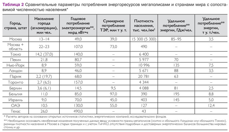

Москва входит в число крупнейших мегаполисов мира (по численности населения занимает 24-е место), обладает развитой промышленностью и мощной энергетической системой. Вместе с тем Москва – один из самых холодных городов планеты (с населением более 10 млн чел.), в результате чего потребность столицы в тепловой энергии ровно вдвое больше, чем в электрической (около 100 млн Гкал против ≈50 млрд кВт•ч).
Теплопотребление столицы
Гигантское теплопотребление Москвы определяет жесткую необходимость размещения энергоисточников (ТЭЦ и котельных) именно на городской территории, что является довольно уникальным фактором – подавляющее большинство зарубежных мегаполисов имеют на своей территории только 20–40 % необходимых энергомощностей, успешно получая остальные энергетические потоки из-за пределов города2. Суммарная тепловая мощность системы теплоснабжения Москвы составляет около 60 ГВт (т) и настолько велика, что может обеспечить тепловой энергией все столицы Скандинавских стран, десяток самых крупных городов Канады, и еще останется запас для отопления Варшавы или Вены. А резерва теплоисточников Москвы хватит, чтобы почти полностью покрыть теплоснабжение второй столицы России, Санкт-Петербурга. Объем потребления ТЭР в столице соизмерим с потреблением энергии таких государств, как Чехия, Чили или Кувейт, в два раза больше, чем у Португалии или Новой Зеландии, и в несколько раз превышает потребление большинства регионов России.

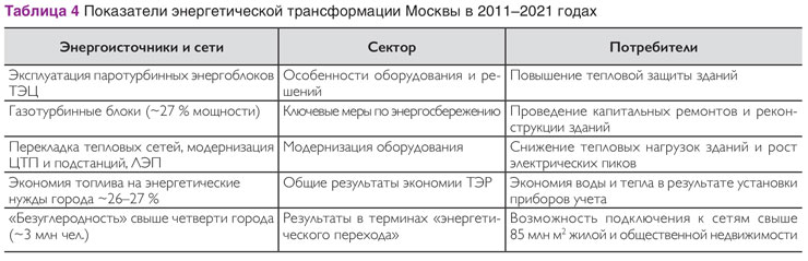

Вместе с тем и заложенные более полувека назад, и современные решения трансформации столичного энергетического хозяйства в комплексе дали выдающиеся результаты (табл. 4). Москва демонстрирует достаточно высокую эффективность использования имеющихся топливно-энергетических ресурсов на фоне весьма умеренного электропотребления и недостаточной (в сравнении с городами подобного размера) мощности энергоисточников (табл. 2).

Выделим три основных результата так называемой энергетической трансформации столицы:
• во-первых, при значительном росте экономики города и росте количества недвижимости в последние 13–14 лет примерно на четверть суммарный расход топлива на энергетические нужды не вырос, а сократился на 4–5 %. Соответственно, снизились выбросы вредных веществ и парниковых газов;
• во-вторых, за истекшие 12–13 лет город ввел в строй и подключил к сетям теплоэнергоснабжения, по разным оценкам, свыше 85 млн м2 разной недвижимости (что превышает совокупно ориентировочно Воронеж и Нижний Новгород, вместе взятые) – практически без роста теплопотребления;
• в-третьих, за полную или частичную «безуглеродность» активно борются Берлин, Копенгаген и Лондон, как и ряд других городов, а Москва в настоящее время является на четверть «безуглеродной» («четверть Москвы» – это практически Берлин полностью или чуть больше, чем все скандинавские столицы, вместе взятые).
Еще раз подчеркнем – не вполне заметная чиновникам разных уровней и экспертам-неэнергетикам комплексная трансформация энергохозяйства столичного мегаполиса в последнее десятилетие практически повторила результаты «энергопереходов» СССР более чем полувековой давности – обеспечила возможность устойчивого роста городской агломерации со всеми сопутствующими эффектами роста эффективности и экологичности энергоисточников [4].
При этом необходимо отметить, что разнообразные зарубежные подходы и методики анализа энергоемкости и углеродоемкости экономики мегаполисов из года в год не замечают этих существенных результатов и не могут в полной мере служить механизмами выявления и реализации резервов дальнейшего повышения энергетической и экологической эффективности Московской энергосистемы. Сейчас становится модным апеллировать к восточному опыту, намекая на динамику масштабного роста мощностей ВИЭ в КНР [5], но надо помнить, что практически 2/3 гигантского потребления электроэнергии (уже свыше 9 трлн кВт•ч) производится на ТЭС (работающих по большей степени на угле), и эти пропорции достаточно консервативны, несмотря на рост мощностей ВИЭ и АЭС [6].
