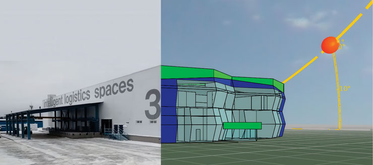

Энергомодель (ЭМ) – ядро ЦЭД: цифровая модель для расчета, анализа и прогноза потребления энергии зданием. Она объединяет данные и алгоритмы, отражающие работу инженерных систем, параметры микроклимата и эквивалент выбросов CO2 [5]. ЭМ реализует междисциплинарный и системно-средовой подходы, учитывая все факторы, влияющие на энергопотребление и микроклимат в рамках целостной динамичной системы.
ЭМ учитывает 3D-архитектуру здания, теплотехнические свойства, ориентацию по сторонам света, затенение, режимы работы инженерных систем, типы потребителей энергии и фактические погодные данные. Расчеты ведутся с детализацией до одной минуты, что позволяет анализировать как суточные, так и годовые профили энергопотребления.

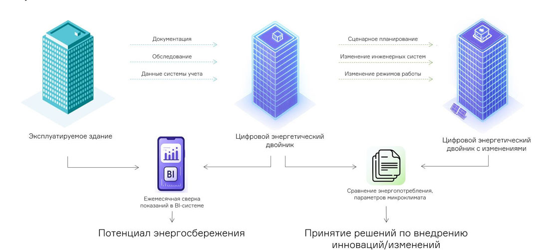

Цифровой энергетический двойник здания (ЦЭД) – цифровой программно-аппаратный аналитический комплекс, который объединяет три ключевых элемента:
- ЭМ эксплуатируемого здания – основа ЦЭД, создается по результатам обследования;
- средства обмена данными между системами здания и ЭМ;
- BI-система для хранения, анализа, обработки и отображения данных в онлайн-режиме.

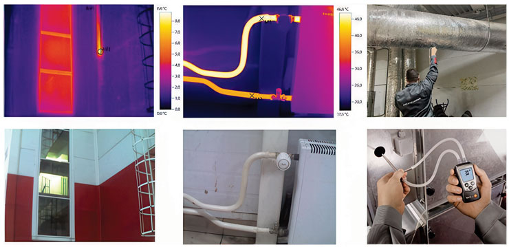

ЦЭД эксплуатируемого здания строится на данных из документации, данных от систем BMS и АСУЭ, а также результатах обследования здания. Обследование включает визуальный и инструментальный этапы, позволяет оценить фактические характеристики здания и выявить отклонения в исполнении от проекта.
Созданная таким образом цифровая динамичная модель показывает работу здания в запланированных режимах с паспортной энергоэффективностью. Превышения фактического энергопотребления над показаниями работы ЦЭД по отдельным категориям указывают на потенциал энергосбережения. Для выявления таких участков проводится периодическое (ежемесячное) сравнение показаний энергопотребления эксплуатируемого объекта и его ЦЭД.
Для удобной работы с информацией данные о работе здания и его ЦЭД объединяются с помощью BI-системы и представляются в удобном виде на дашборде – графическом интерактивном отчете. Данный дашборд доступен для заказчика в режиме онлайн, а любые внесенные изменения мгновенно отображаются на рабочей панели.

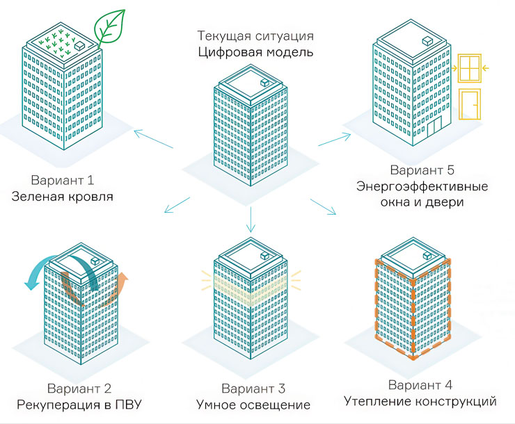

Созданный ЦЭД может использоваться для виртуальных экспериментов со зданием. Если в процессе эксплуатации принимаются решения о любых изменениях, связанных с изменением энергопотребления или параметрами микроклимата, данные решения целесообразно проверять на ЦЭД.
ЦЭД без непосредственного физического внедрения решения покажет, к каким изменениям оно приведет: 1) как изменится энергопотребление; 2) какими будут параметры микроклимата в помещениях.
- Сколько теплоты сэкономит рекуператор или электроэнергии умное освещение?
- Как изменятся параметры микроклимата в июле, если снизить температуру уставки хладогента?
- Насколько можно снизить расход теплоносителя, чтобы не было проблем с микроклиматом?
- Какой расход воздуха в помещениях будет оптимальным? Какую скорость вентиляторов можно выставить?
- Как снизятся колебания температуры воздуха в помещении при наличии светлой/зеленой кровли или солнцезащитных пленок на стеклопакетах?
Ответы на подобные вопросы даст ЦЭД. Благодаря использованию метода сравнительного анализа совместно с экономической оценкой данный инструмент предупредит внедрение неэффективных решений и выявит лучшие.
