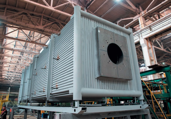

Стратегия завода строится на постоянном совершенствовании существующих моделей и создании новых продуктов. Значительные усилия направлены на модернизацию проверенной временем линейки туннельных котлов серии «Смоленск»:
1. Расширение модельного ряда. Мощностной ряд существенно увеличен – от компактных 6 МВт до мощных 58,2 МВт, включая новые котлы с L-образной компоновкой (20; 23,26; 25; 35; 58,2 МВт). Планируется дальнейшее расширение до моделей 30–56 и 60 МВт, а также в дополнение к расширению планируется разработка туннельных котлов малой мощности (1,16–4,65 МВт).

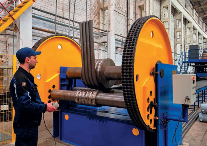

2. Технологический прорыв. Переход на новую конструкторскую документацию для современного оборудования (автоматическая сварка газоплотных панелей, станки для автоматической нарезки коллекторов, станок для гибки газоплотных панелей, по оребрению труб) принес впечатляющие результаты:
• снижение массы котлов на 10–12 %;
• уменьшение габаритов и трудоемкости изготовления;
• повышение КПД до 94 %;
• уменьшение гидравлического сопротивления;
• исключение присосов воздуха благодаря газоплотным панелям.

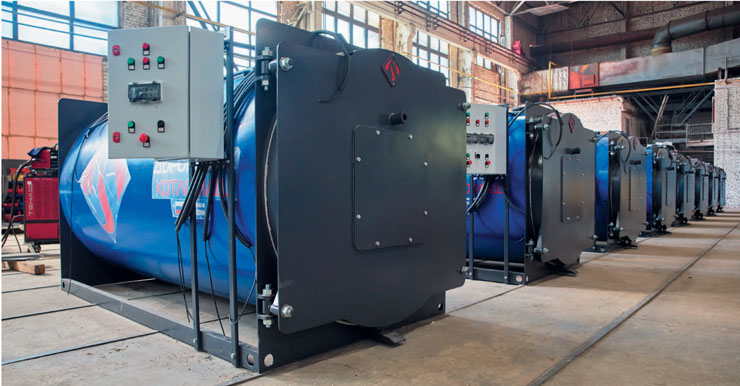

Параллельно ведется глубокая модернизация популярной серии «Дорогобуж» (32 модели, 0,05–7,0 МВт), направленная на снижение себестоимости без потери качества: оптимизация конструкции штуцеров и количества клапанов (особенно на малых мощностях до 400 кВт), модернизация турбулизаторов (снижение сопротивления, себестоимости, решение проблемы обгорания). Испытывается витая дымогарная труба, сулящая дополнительные преимущества по аэродинамике и отказ от турбулизаторов.

Гофрированная жаровая труба. Повышает теплопередачу, структурную целостность и стойкость к нагрузкам. Критически важно: завод ведет работу по приобретению собственного станка для производства таких труб, что устранит зависимость от импорта (Турция, Китай) и снизит себестоимость.

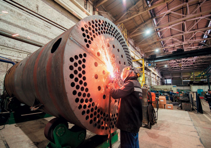

Эффективная водотрубная камера разворота газов. Замена классической схемы с 4 трубными досками на схему с 2 трубными досками с водотрубным элементом. Результат – меньше сварных швов, выше надежность, ниже затраты, возможность параллельной сборки, сокращение цикла.

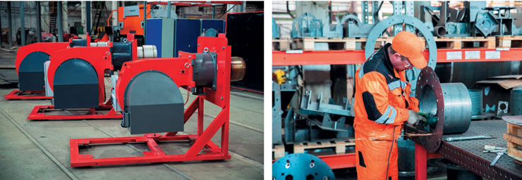

3. Обратный инжиниринг и локализация. Создан отдел, специализирующийся на разработке горелочных устройств (ГУ) методом обратного инжиниринга и адаптации мировых технологий под российские комплектующие и производственные возможности. Успешным результатом стала линейка газовых блочных горелок собственного производства, таких как DKM. Эти ГУ имеют следующие отличительные особенности:
• Технология частичного предварительного смешения снижает выбросы оксидов азота, соответствуя жестким экологическим требованиям.
• Производство на базе российских комплектующих гарантирует стабильность поставок, снижение затрат и независимость от импорта.
• Уникальная система управления, созданная на отечественной аппаратной базе по образцу лучших мировых решений, сочетает глобальные инновации и адаптацию к локальным требованиям.
• Плавная регулировка мощности под любые задачи — от минимальной нагрузки до пиковой, без потери КПД.
• Вентиляторы с умным управлением экономят до 30% электроэнергии, снижают шум и обеспечивают точное управление.

Понимая потребности рынка в сокращении сроков и затрат на монтаж и ввод в эксплуатацию, завод делает стратегическую ставку на готовые компоновочные решения котловых ячеек (котельные агрегаты под ключ), включающие:
• котел (водогрейный/жаротрубный/паровой);
• горелочное устройство;
• газовую рампу;
• вентилятор с воздуховодом;
• систему автоматики (шкафы управления и силовой);
• внутриблочную электрику;
• предохранительные клапаны;
• площадки обслуживания.
Успешным подтверждением эффективности комплексного подхода к решению задач стала реализация в 2025 году проекта 30 передвижных котельных установок (ПКУ) совокупной мощностью 13 500 кВт для Курской области – изготовленных, отгруженных и принятых заказчиком точно в срок и без замечаний. Опыт ПКУ сейчас оптимизируется для серийного производства.
