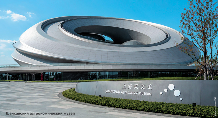

Шанхайский астрономический музей
Одним из наиболее ярких примеров интеграции архитектуры и инженерии является Шанхайский астрономический музей (Shanghai Astronomy Museum)4, открытый в 2021 году. Архитектурная концепция музея основана на принципах небесной механики: в композиции здания отсутствуют прямые линии, а основные объемы символизируют движение небесных тел.
Инженерные системы разрабатывались с использованием информационного моделирования, что позволило оптимизировать размещение инженерных коммуникаций в условиях сложной геометрии здания. Особое внимание было уделено организации микроклимата в крупных атриумных пространствах, где важно обеспечить равномерное распределение температуры и воздушных потоков при значительной высоте помещений.
Архитектурная форма активно участвует в формировании внутренней среды здания. Организация естественного освещения, ориентация отдельных объемов и конструкция световых проемов позволяют снизить нагрузку на системы искусственного освещения и одновременно исключить неблагоприятное воздействие прямой солнечной радиации на экспозиции.
Инженерная инфраструктура объединена интеллектуальной системой управления зданием, обеспечивающей автоматическое регулирование параметров микроклимата в зависимости от режима эксплуатации помещений и количества посетителей.

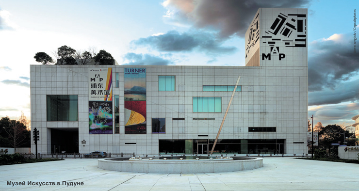

Музей искусств в Пудуне
Интересен открытый в Шанхае в 2021 году Музей искусств в Пудуне (Museum of Art Pudong, MAP)5, демонстрирующий современный подход, при котором инженерная инфраструктура становится не скрытым техническим элементом, а важной составляющей архитектурной концепции здания.
Архитектурная концепция музея основана на создании универсального выставочного пространства, способного адаптироваться к экспозициям различного характера. Простота объемной композиции сочетается с высокой инженерной насыщенностью здания, обеспечивающей возможность экспонирования произведений искусства мирового уровня.
Особое внимание уделено использованию естественного освещения. Верхнее освещение выставочных залов организовано таким образом, чтобы обеспечить равномерное распределение дневного света без попадания прямых солнечных лучей на произведения искусства. Для отдельных помещений предусмотрена возможность полного затемнения, что позволяет экспонировать в них наиболее чувствительные музейные предметы.
Западный стеклянный фасад здания MAP выполняет одновременно архитектурную, функциональную и инженерную задачи. Двойная фасадная система способствует снижению тепловых нагрузок, улучшает энергоэффективность здания и обеспечивает комфортные условия для посетителей при сохранении визуальной связи с городской средой.
Инженерные системы музея обеспечивают высокую стабильность значений температуры и относительной влажности воздуха, необходимых для хранения и экспонирования произведений искусства. Автоматизированная система управления инженерной инфраструктурой позволяет оптимизировать режимы работы оборудования с учетом изменения внешних климатических условий и количества посетителей.

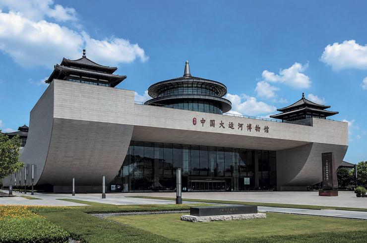

Музей Великого канала Китая
Музей Великого канала Китая (China Grand Canal Museum) в Янчжоу посвящен исторической культурной реликвии и представляет собой крупный музейный комплекс с разнообразными функциональными зонами. При проектировании объекта особое внимание уделялось функциональному разделению инженерных систем. Выставочные пространства, фондохранилища, реставрационные мастерские, административные помещения и общественные зоны обслуживаются самостоятельными инженерными подсистемами, поддерживающими в каждой отдельной зоне индивидуальный микроклимат. Такой подход позволяет осуществлять техническое обслуживание инженерного оборудования без остановки работы музея.
Централизованная система диспетчеризации ведет непрерывный мониторинг работы инженерной инфраструктуры, выявляя возможные отклонения и обеспечивая надежность эксплуатации здания.

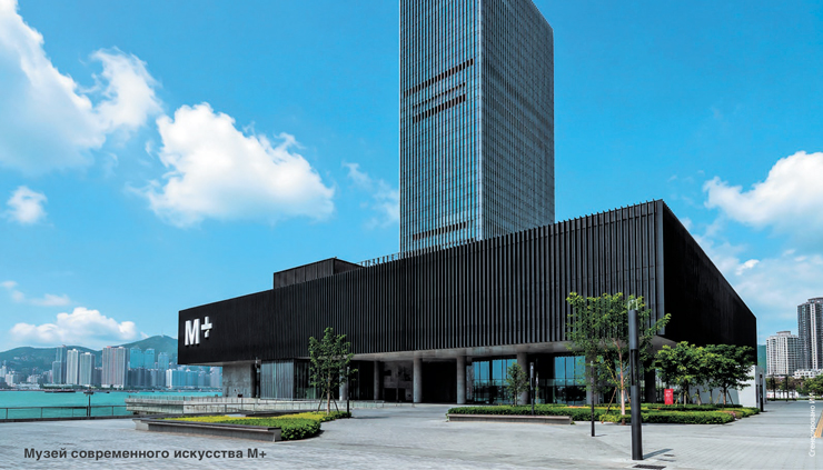

Музей современного искусства M+
Музей M+ в Гонконге (M+ Museum)7 является одним из крупнейших музеев современного искусства и визуальной культуры в Азии. Основной особенностью его инженерной концепции является высокая степень цифровизации. Инженерная инфраструктура объединена единой системой управления, позволяющей осуществлять непрерывный мониторинг параметров внутренней среды, технического состояния оборудования и энергопотребления.
Большое внимание уделено гибкости инженерных решений. Экспозиционные пространства могут оперативно адаптироваться к различным выставочным проектам без существенной реконструкции инженерных коммуникаций. Это особенно важно для музея современного искусства, экспозиции которого регулярно меняются и предъявляют различные требования к микроклимату, освещению и инженерному оборудованию.
Опыт M+ Museum демонстрирует перспективность перехода к цифровой модели эксплуатации музейного здания, основанной на непрерывном мониторинге, анализе эксплуатационных данных и интеллектуальном управлении инженерной инфраструктурой. Существенное внимание уделяется вопросам энергоэффективности.
