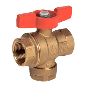

Интересную конструкцию представляет собой кран-фильтр Giacomini R701F, где сетчатый фильтр грубой очистки устанавливается непосредственно вовнутрь в затвор-шар крана. Такая конструкция имеет минимальные габариты по сравнению с фильтром и краном, размещенными  в линию, и хорошо подходит для монтажа в ограниченном пространстве. Кран-фильтр заменяет один фильтр и один или два шаровых крана в зависимости от системы, где он применяется. Для очистки фильтрующего элемента достаточно закрыть кран, открутить заглушку, вынуть и промыть сетку. При этом из системы сливается мизерный объем воды или теплоносителя – фактически только то, что содержится внутри запорного элемента – шара – крана.

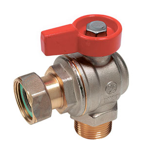

В последнее время монтажники, особенно работающие с индивидуальными проектами, особо выделяют краны Giacomini с накидной гайкой с плоским соединением и компактной рукояткой «полубабочкой». Краны идеально подходят для подключения к патрубкам котла или водонагревателя, а для обеспечения компактности в условиях установки в ограниченном пространстве вплотную к стене имеют укороченную флажковую рукоятку. Краны этой серии выпускаются в размерах ½" или ¾", имеют соединение с внутренней или наружной резьбой для подключения к трубопроводу, прямое и угловое исполнение.
Еще одно применение этих кранов Giacomini – для установки с водосчетчиками или приборами учета тепла.

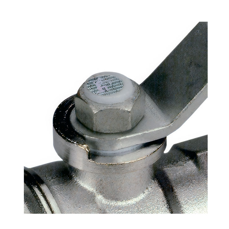

Защита от подделки. К сожалению, российский рынок наводнен поддельными копиями арматуры популярных производителей – кранов, коллекторов и т. д. Но не Giacomini! Для защиты от подделок Giacomini использует ряд оригинальных решений. Наиболее заметное из них – опломбирование гайки штока пластиком и установка на пломбу голограммы с логотипом производителя и мелким текстом, нанесение на рычаги кранов и их корпуса информации переменного характера. Таким образом, Giacomini сообщает потребителю уверенность, что он использует действительно качественную арматуру оригинального европейского производства – «Действительно сделанную в Италии».
