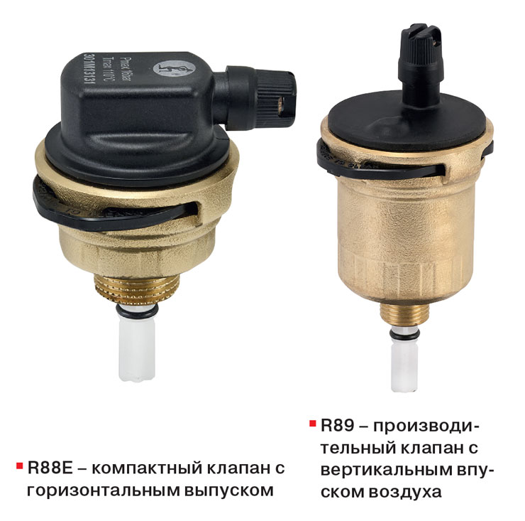

Первая из новинок – автоматические воздухоотводные клапаны серий R88E и R89. В традиционном и повседневном оборудовании реализованы новые запатентованные технологии быстросборной конструкции со встроенным фильтром, позволяющей оперативно проводить обслуживание клапана без перекрытия системы. R88E – компактный автоматический воздушный клапан с горизонтальным выпуском, а клапан R89 имеет вертикальный впуск воздуха, увеличенную производительность и выпускается в размерах подключения вплоть до одного дюйма. Обе модели имеют верхнюю быстросъемную часть из технополимера, которая открывает доступ к внутренней конструкции клапана и встроенному фильтру. Вот основные особенности новых клапанов, которые позволяют говорить о них как об инновационном оборудовании:
- встроенный фильтр для очистки рабочей среды – для предотвращения засорения устройства выпуска воздуха, а следовательно, для увеличения ресурса и надежности;
- возможность обслуживания, в т. ч. без перекрытия системы, благодаря быстросборной конструкции, фиксируемой клипсой, и запорному клапану, который автоматически закрывает отверстие подключения в системе при демонтаже клапана (в версиях, обозначенных индексом I);
- выпуск воздуха с регулируемым положением вращающейся верхней части клапана позволяет установить отвод выпуска воздуха в удобное для манипуляций положение;
- колпачок отвода воздуха с гигроскопической прокладкой – при намокании автоматически останавливает протечку.
Компактный воздухоотводчик R88E/R88EI предназначен для применения в бытовых системах отопления, вентиляции и кондиционирования воздуха. Несмотря на разъемную конструкцию и полимерную верхнюю часть имеет рабочее давление до 16 бар в диапазонах температур от 5 до 110 °C. Максимальное рабочее давление вентиляции 7 бар, производительность вентиляции 400–540 л/ч воздуха при давлении в системе от 1 до 5 бар. Выпускается в размерах подключения к системе от ¼″ до ½″, версия с индексом I – R88EI – имеет запорный клапан для автоматического перекрытия отверстия подключения при демонтаже клапана.
Автоматический воздухоотводный клапан R89 имеет значительно большую производительность вентиляции – до 3300 л/ч воздуха, что позволяет применять его и в крупных системах отопления, вентиляции и кондиционирования воздуха, в т. ч. промышленных системах. Имеет вертикальный отвод воздуха с регулируемым положением благодаря поворотной верхней части. Максимальное рабочее давление 16 бар, давление вентиляции до 7 бар включительно, диапазон температур: 5–110 °C. Выпускается в размерах подключения от 3/8″ до 1″ – так же, как и компактная модель, – имеет вариант исполнения с запорным клапаном для автоматического перекрытия отверстия подключения при демонтаже клапана.

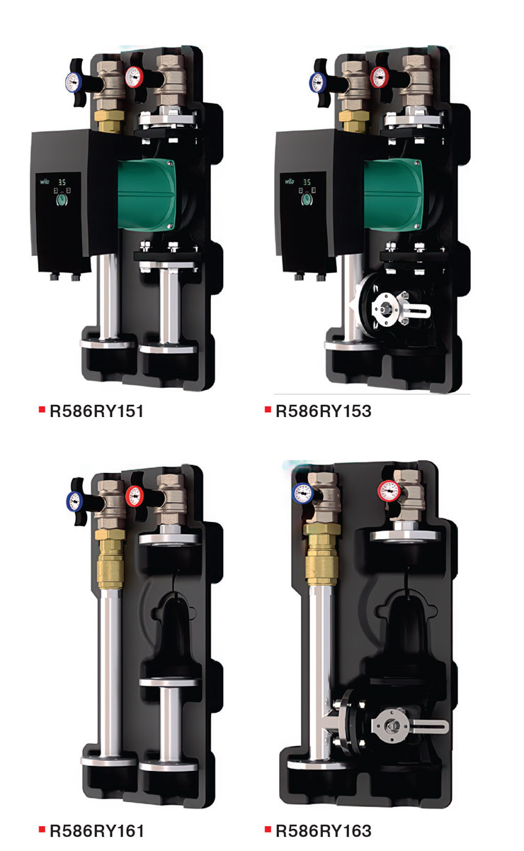

Также регулярно расширяются линейки групп быстрого монтажа Giacomini R586R. Новая серия, выпуск которой начат в прошлом году, – группы в размерах Ду40 с фланцевым подсоединением к первичному контуру. Группы высокой производительности применяются для организации независимых контуров системы отопления в котельных, в т. ч. в котельных большой мощности. Мощность выделенного контура при использовании новых групп быстрого монтажа может превышать 300 кВт при ΔT = 20 °C. Группы имеют фланцевое подключение Ду40 со стороны первичного контура – котельного коллектора, подключение вторичного контура – 1″½. Поставляются в теплоизоляционном корпусе в исполнении без смешения либо со смесительным трехходовым поворотным клапаном, могут содержать циркуляционный насос с электронным регулированием либо имеют проставку для установки пользовательского насоса.

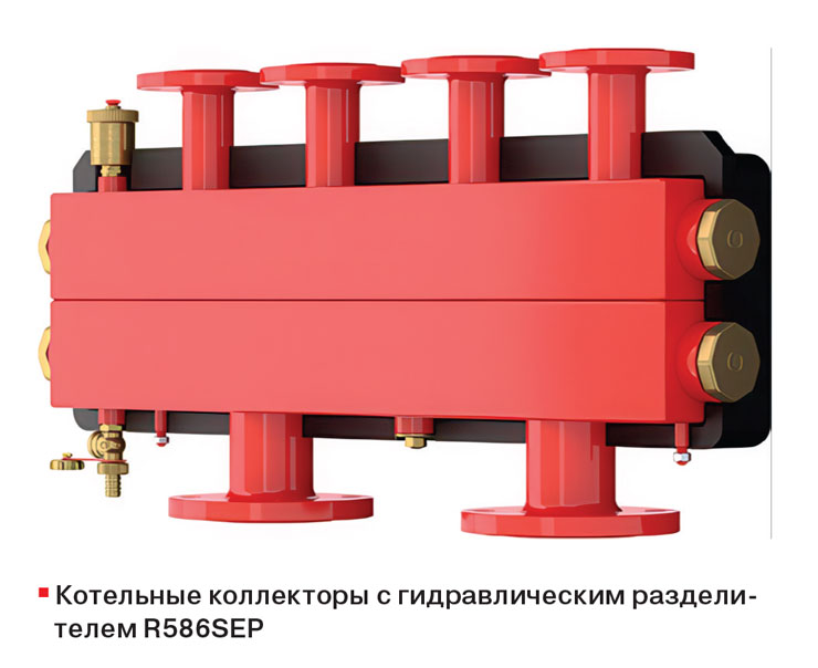

Для установки новых фланцевых групп быстрого монтажа выпускаются котельные коллекторы с гидравлическим разделителем серии R586SEP на два и три контура с фланцевым соединением Ду40. Подключение к первичному котельному контуру – также фланцами Ду40 снизу либо боковым резьбовым соединением 2″, по выбору проектировщика и монтажника. Также боковое соединение позволяет объединять несколько групп для установки в линию. Коллекторы имеют устройство автоматического выпуска воздуха, дренажный клапан, регулируемый байпас первичного-вторичного контура и поставляются в сборе в термоизоляционном кожухе.
