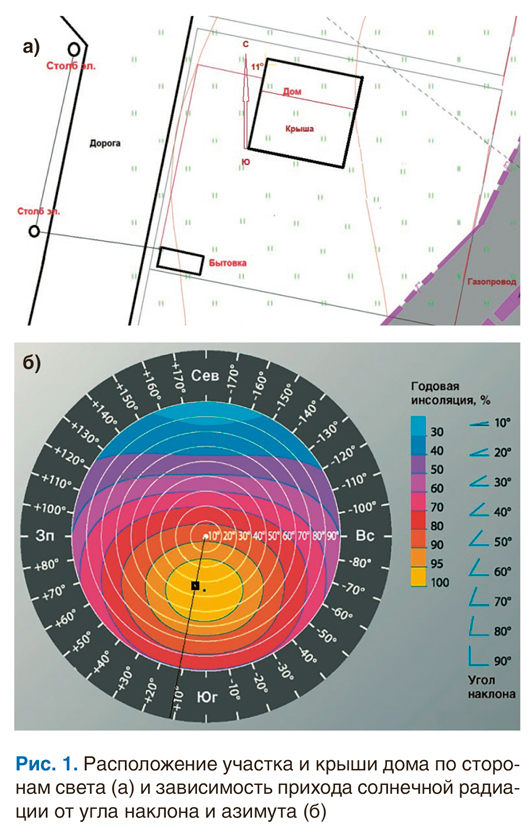

Поскольку солнечные панели (СП) могут быть установлены на крыше строящегося дома, на его фасаде или отдельно в виде навеса на участке, то вопрос их размещения лучше решать на стадии выбора участка. В подмосковном коттеджном поселке, расположенном на 56-м градусе северной широты, был выбран один из двух участков с отклонением3 на 11° по азимуту от южной стороны (рис. 1а). Угол наклона крыши дома для солнечных панелей был выбран равным 31° от уровня горизонта, в результате чего в течение всего года приход солнечной радиации на крышу близок к оптимальному (рис. 1б).
Применение технологии энергетического моделирования зданий (BEM) основывалось на расчетах энергопотребления здания с помощью пакета планирования пассивного дома (Passive House Planning Package, PHPP) и DesignPH [2]. Программы PHPP и DesignPH позволяют моделировать все составляющие системы энергоснабжения. С помощью этого инструмента проектирования можно задавать параметры оборудования, а также климатические условия, режимы эксплуатации здания, параметры оболочки и прочие характеристики и рассчитывать как потребление энергии оборудованием, так и ее выработку. Таким образом, строящееся здание расположено относительно сторон света так, чтобы можно было максимально использовать солнечную энергию для выработки электрической энергии за счет солнечных батарей на крыше [3, 4].
Расчеты показали, что для достижения нулевого энергопотребления требуется установить 36 солнечных батарей суммарной мощностью 11,5 кВт. Для хранения электрической энергии, вырабатываемой солнечными батареями, планировалось использовать аккумуляторные батареи.

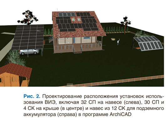

На основе технологии информационного моделирования зданий (BIM) в программе ArchiCAD создавался проект наиболее эффективного размещения на доме и придомовом участке солнечных панелей и коллекторов (СК) [1]. В результате было установлено на крыше (в центре) дома 30 СП и 4 СК, а позже еще 32 СП на навесе для электромобиля (рис. 2, слева от дома) и 12 СК на навесе для подземного аккумулятора (рис. 2, справа от дома).
В процессе проектирования решался вопрос высоты расположения СП на навесе и крыше дома. Была решена проблема затенения СП деревьями, размещенными преимущественно с северной стороны участка. Близлежащие дома создавали минимальное затенение, в основном в зимний период и только в вечернее время при низком солнце. Все эти факторы были учтены на этапе проектирования. Наиболее эффективно эти проблемы решаются при проектировании с использованием BIM-технологий.

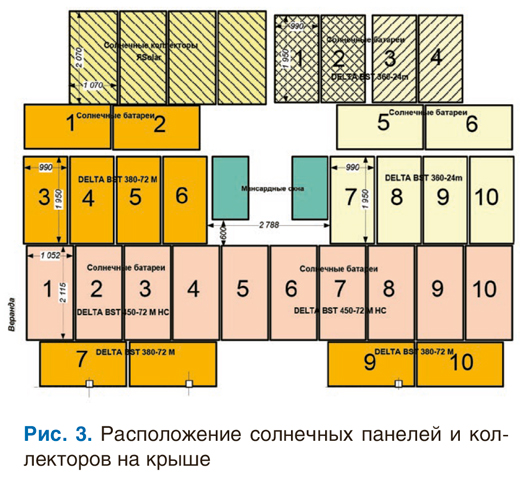

• Были установлены (в мае 2021 года) еще 26 СП на крыше с южной стороны дома (рис. 3).
• Система была смонтирована с учетом распределения нагрузок по фазам и в полной мере позволяет покрыть все нагрузки дома.

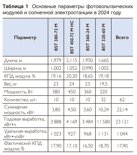

В систему электроснабжения дома была встроена солнечная электростанция (табл. 1), включающая 30 СП суммарной мощностью 11,9 кВт, 3 гибридных инвертора 5 кВт, работающих в трехфазном режиме, и 8 свинцово-кислотных аккумуляторных батарей, обеспечивающих 19,2 кВт•ч емкости.
Проводилось сравнение сетевой и гибридной солнечной электростанций [7]. Сетевой электростанции не нужны аккумуляторные батареи, и она дешевле гибридной, но ее невозможно ввести в эксплуатацию без договора о микрогенерации на выдачу в сеть, процесс заключения которого может сильно затянуться. Поэтому по результатам расчетов был выбран гибридный режим работы, основными преимуществами которого стали:

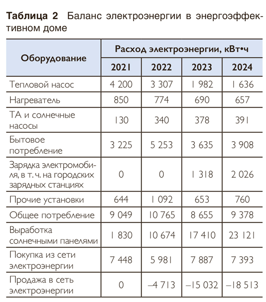

Анализ баланса электроэнергии энергоэффективного дома
На крыше исследуемого дома размещена метеостанция, среднемесячные значения с которой непрерывно фиксировались в течение 2022–2024 годов (рис. 4). Согласно полученным данным, интенсивность солнечной радиации и температура наружного воздуха летом 2023 года были ниже, чем в 2022 году. Весной 2024 года солнечная радиация была наибольшей, а летом – больше, чем в 2023 году, но меньше, чем в 2022 году.

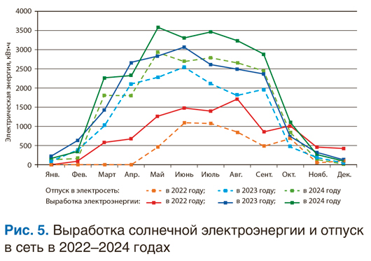

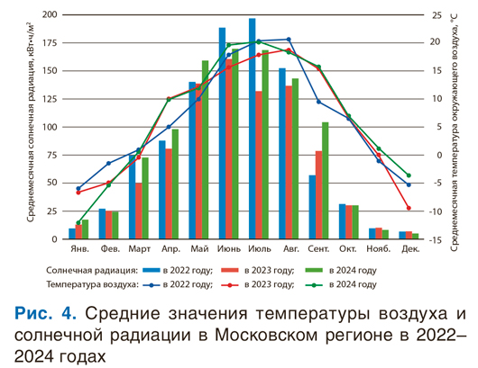

Выработка солнечной электроэнергии и ее отпуск7 в сеть с 2022 по 2024 год постоянно увеличивалась (рис. 5). В октябре 2022 года количество выработанной электроэнергии превысило сентябрьское по причине того, что к системе энергоснабжения дома были подключены солнечные панели на наземном навесе. Баланс электроэнергии энергоэффективного дома и электромобиля в 2021–2024 годах приведен в табл. 2.
Суточный объем выработанной солнечными панелями электроэнергии определялся по сумме показаний инверторов, к которым были подключены эти СП. В 2024 году средняя выработка всех СП составила 1 044 кВт•ч на 1 кВт установленной мощности (табл. 1). Полученная в течение 2023 года солнечная электроэнергия полностью обеспечила нулевое энергопотребление и нулевой углеродный след здания за этот период [8], а ее прирост по сравнению с 2022 годом составил 6 736 кВт•ч, или 63 % (см. табл. 2). В 2024 году данный показатель превысил значение 2023 года на 5 711 кВт•ч (на 25 %).
Отпуск электроэнергии в сеть в 2024 году превысил на 3 481 кВт•ч (на 18,8 %) аналогичный показатель предыдущего года. И это даже с учетом того, что в 2023 году 1 318 кВт•ч, необходимых для зарядки электромобиля Volkswagen ID4, были получены на городских зарядных станциях [10], на которых в 2024 году данный электромобиль получил 2 026 кВт•ч энергии (см. табл. 2). За 7 месяцев 2023 года электромобиль прошел 5 981 км, а за 12 месяцев 2024 года – 9 241 км. Можно считать, что даже если электромобиль заряжается на городских зарядных станциях, то, по сути, он использует электроэнергию, выработанную собственной СЭС и переданную в сеть.
Благодаря большему количеству солнечных дней в 2024 году по сравнению с 2023 годом выработка электроэнергии и отпуск в сеть еще больше возросли. Другая причина роста генерации – внедрение в систему энергоснабжения дома 4 СП, которые прежде работали отдельно на нагрев бака 500 л.

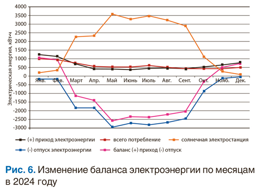

Можно видеть (рис. 6), что в период с октября 2023 года по январь 2024 года потребление электроэнергии домом изменяется от 430 до 1 013 кВт•ч, то есть среднечасовая мощность потребления электроэнергии в среднем составляет 909 Вт и варьируется от 578 Вт до 1,36 кВт. Ежемесячная зарядка электромобиля изменялась в диапазоне 110–310 кВт•ч.
Инженерное оборудование, включая тепловой насос, в среднем потребляет от 184 до 890 Вт электроэнергии (за год – 452 Вт). Среднегодовая мощность бытового потребления составляет 457 Вт.
Максимальная выработка солнечной электроэнергии составила 3 585 кВт•ч в мае 2024 года, а отпуск избытков – 2 946 кВт•ч, при этом на собственные нужды дома пошло всего 530 кВт•ч.
Потребление электроэнергии из сети (в основном в ночные часы, с 23:00 до 7:00) изменялось от 1 234 кВт•ч в декабре 2023 года до 365 кВт•ч в июне 2024 года и оплачивалось по льготному ночному тарифу.

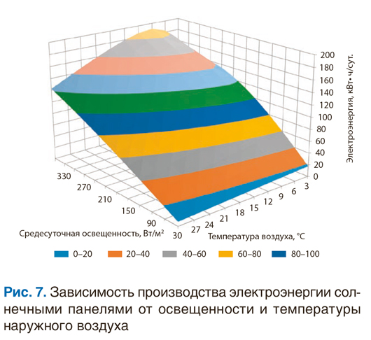

Изменение выработки электроэнергии СЭС в зависимости от освещенности и температуры наружного воздуха

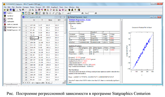

Статистический анализ данных за апрель–июль 2024 года о генерации электроэнергии СЭС проводился в программе Statgraphics Centurion XV. Расчеты показали, что на выработку электроэнергии за сутки оказывают влияние среднесуточные значения температуры воздуха окружающей среды и солнечной радиации. На основе анализа 107 данных была получена регрессионная зависимость (см. Формулы, формула (1)) производства электроэнергии солнечной электростанцией за сутки от этих показателей с достаточно высоким значением уточненного коэффициента детерминации R2 = 95,6 %.

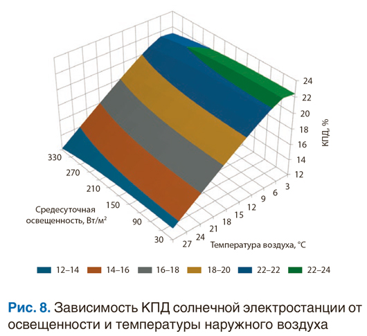

На основе результатов регрессионного анализа построен трехмерный график зависимости производства электроэнергии солнечными панелями от освещенности и температуры воздуха (рис. 7), из которого видно, что выработка электроэнергии фотовольтаическими панелями возрастает с увеличением солнечной радиации, что естественно. Но при высокой солнечной радиации важную роль начинает играть температура наружного воздуха: с увеличением температуры с 9 до 30 °С выработка электроэнергии в сутки в солнечный день при среднесуточной солнечной радиации 360 Вт/м2 сокращается с 190 до 123 кВт•ч (на 36 %). При этом в полдень солнечная радиация достигает 1 000 Вт/м2 и более, а в ночные часы, естественно, снижается до нуля. Данная зависимость подходит только для конкретной солнечной электростанции.
Более универсальная зависимость может быть построена для среднего КПД от тех же факторов: освещенности и температуры окружающей среды. В результате получена регрессионная зависимость среднесуточного КПД солнечной электростанции (см. формулу (2)) со значением уточненного коэффициента детерминации R2 = 78,5 % (рис. 8).
Эффективность солнечной панели определяется КПД, который показывает, какая часть поглощенной энергии солнечного света преобразуется в СП в электрическую энергию. Зависимость выработки электроэнергии (рис. 7) от освещенности и температуры воздуха имеет существенное отличие от аналогичной зависимости КПД солнечных панелей (рис. 8). Взаимосвязь КПД от температуры наружного воздуха видна четко, а вот от освещенности она менее заметна: с увеличением интенсивности солнечной радиации КПД СП медленно снижается, как при низких, так и при высоких температурах. КПД солнечных панелей может зависеть и от многих других факторов, которые трудно учесть, например от затенения близлежащими зданиями и сооружениями, особенно при восходе и заходе солнца, от охлаждения поверхности СП ветром и т. д.
