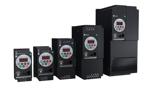

Семейство частотных преобразователей SystemeVar Hertz
