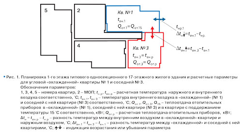

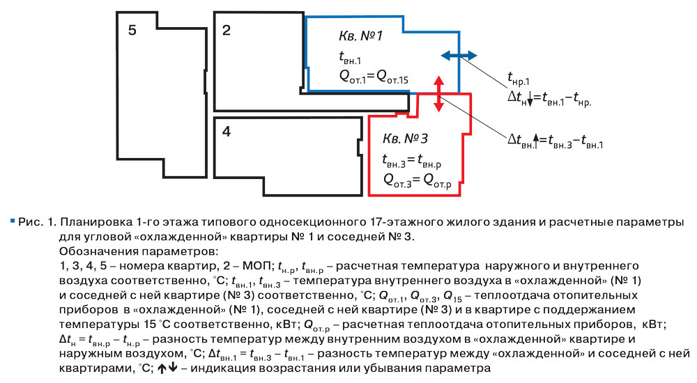

Для выбора возможных решений оценим эффективность каждого из указанных вариантов по снижению влияния межквартирных перетоков тепловой энергии на теплопотребление квартир и на их платежи на основе расчетной модели теплоперетоков в МКД [2, 3] и предложенной в работе [5] методики определения количества индивидуально потребленной тепловой энергии.
Расчетные модель и условия приняты в соответствии с данными работы [2] (рис. 1).

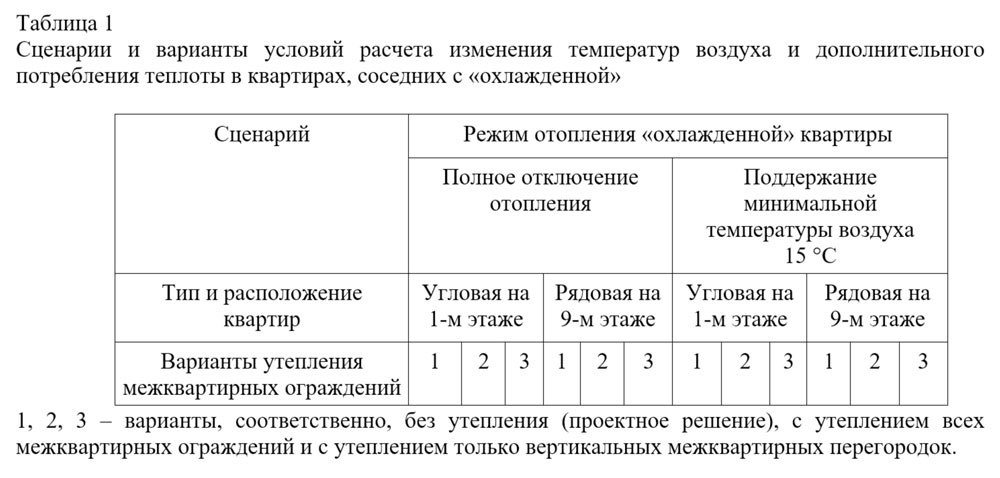

1. Оценка эффективности применения инженерных мероприятий для снижения межквартирных перетоков тепловой энергии.

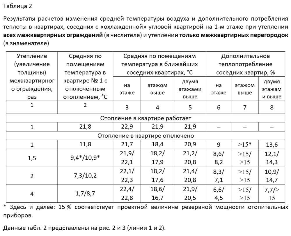

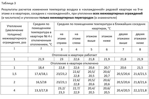

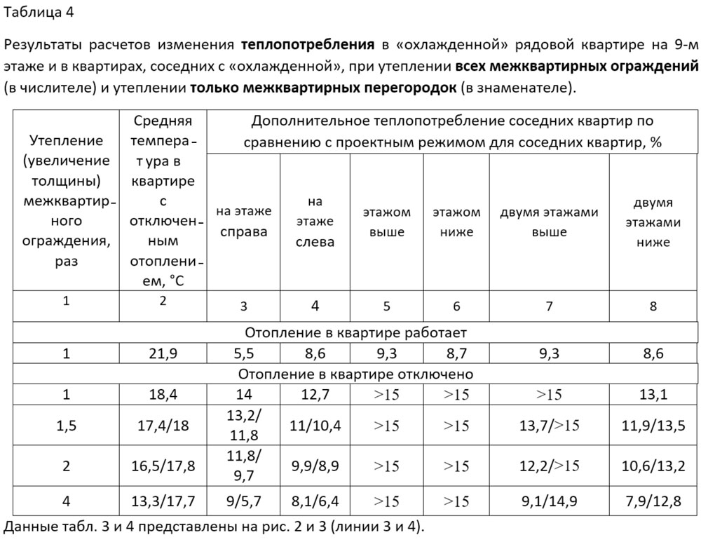

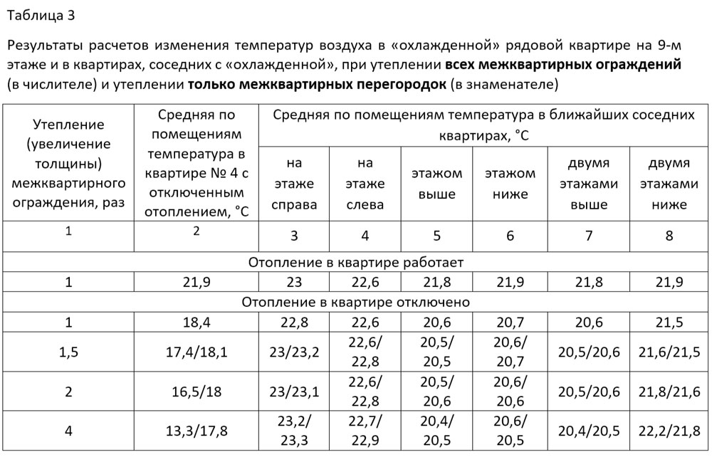

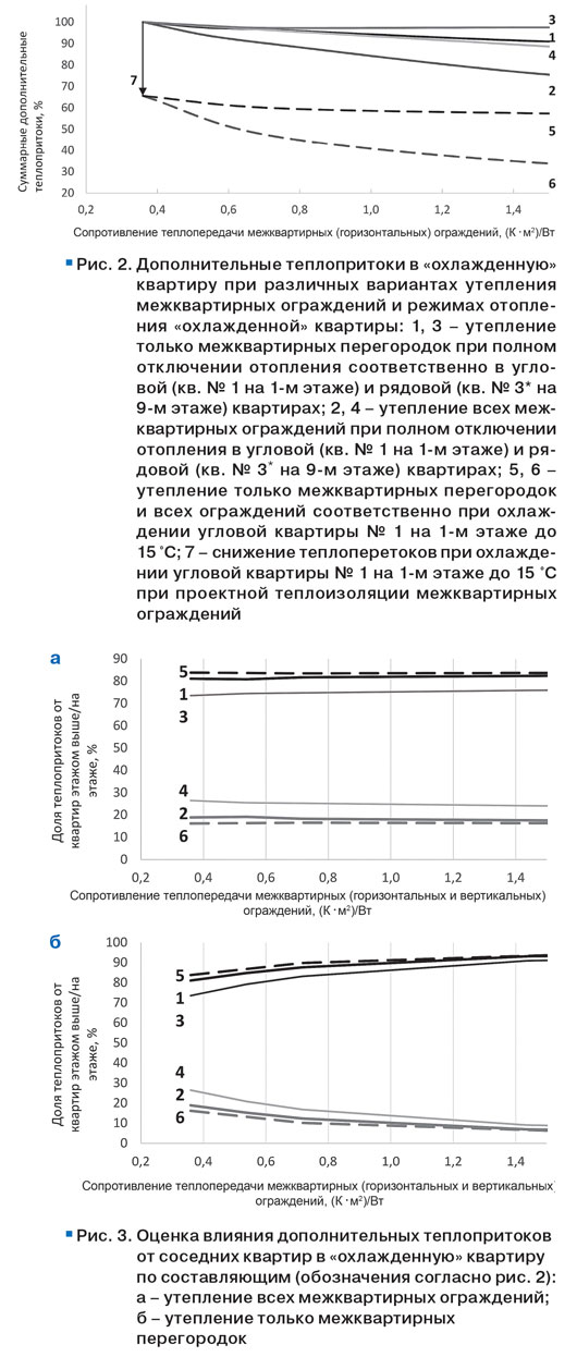

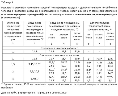

Результаты расчетов изменения температуры воздуха и дополнительного1 потребления теплоты в квартирах, соседних с «охлажденной», проведенные по алгоритмам и формулам работы [3] для сценариев и вариантов, представленных в табл.1, приведены в табл. 2–5 и на рис. 2 и 3.
Из результатов расчетов следует:
- при полном отключении отопления в «охлажденной» квартире утепление межквартирных ограждений не приводит к адекватному снижению теплоперетоков, поступающих в нее из соседних квартир (рис. 2), поскольку при этом в «охлажденной» квартире растет доля теплопотерь через наружное ограждение, снижается температура воздуха (tвн.) и растет перепад температур между «охлажденной» и соседними с ней квартирами (Δtвн.1), способствующий росту теплоперетоков. Сочетание этих разнонаправленных факторов приводит к снижению эффекта утепления;

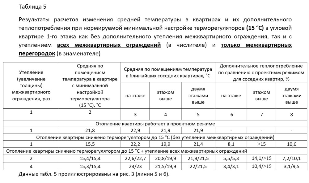

- при поддержании в «охлажденной» квартире постоянной нормативной минимально допустимой температуры (tвн.мин. = 15 °С) как с дополнительным утеплением межквартирного ограждения, так и без дополнительного утепления происходит значительное (до 30 %) снижение теплоперетоков по сравнению с вариантом полного отключения отопления в «охлажденной» квартире (рис. 2);
- основная доля теплоперетоков, порядка 70–85 % от их общего количества, поступает в «охлажденную» квартиру через межэтажные перекрытия (рис. 3), что ориентировочно соответствует соотношению площадей межквартирного перекрытия и перегородок. То есть для снижения теплоперетоков утеплять следует прежде всего межэтажные перекрытия.

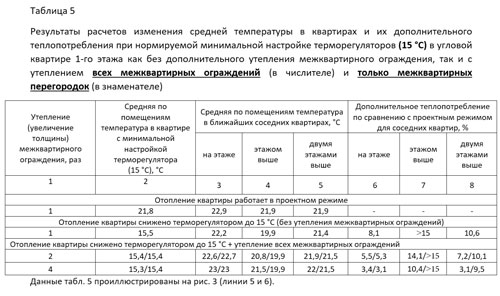

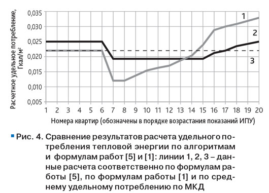

Результаты расчетов значений Vуд.мин. по алгоритмам и формулам работы [5] и по действующей методике [1] представлены на рис. 4. К расчету принят достаточно распространенный сценарий, когда по разным причинам невозможно получить показания ИПУ по 100 % квартир МКД. В рассматриваем примере принято, что показания по ИПУ получены от 14 из 20 квартир.
Результаты расчетов показывают, что:
- жители «охлажденных» квартир 7–13 платят с учетом коррекции показаний их ИПУ по минимально допустимому уровню потребления (формула 1, [5]), соответствующему как минимум tвн.мин. = 15 °С (линия 1). Их платеж заметно больше, чем по результатам расчета по действующей методике [1], в которой указанная корректировка не производится (линия 2). То есть при расчете по методике [5] отсутствует мотивация к снижению температуры в квартире ниже нормативно допустимой;
- жители квартир со средними и высокими показаниями ИПУ (квартиры 16–20), в т. ч. квартир, соседних с «охлажденной», платежи которых рассчитаны по алгоритму [5], платят меньше, чем при расчете по формулам работы [1], поскольку в их оплату не включено количество тепловой энергии, поступившей от них с теплоперетоками в соседнюю «охлажденную» квартиру. То есть расчеты по методике [5] обеспечивают более справедливое начисление.

- Для снижения теплоперетоков через межквартирные ограждения и, как следствие, снижение их влияния на начисление платежей при индивидуальном учете потребления тепловой энергии на отопление необходимо применение комплекса мероприятий, таких как ограничение нижнего диапазона регулирования температуры воздуха в квартире
(tвн.мин. = 15 °С), в частности путем применения терморегуляторов с ограничением нижнего предела регулирования, и расчет с жителями по корректному расчетному алгоритму [5], исключающему финансовую заинтересованность жителей в снижении температуры воздуха в квартире ниже минимально допустимого уровня потребления.
