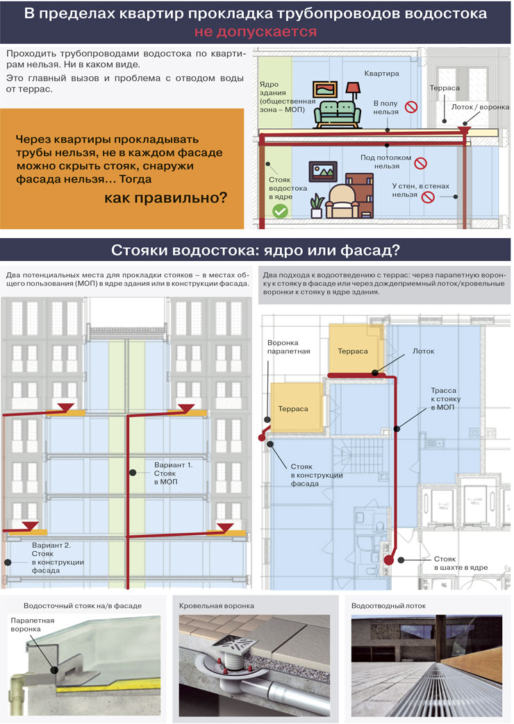

Одним из основных ограничений является требование СП 30.13330.2020 «Внутренний водопровод и канализация зданий», согласно которому прокладка трубопроводов внутреннего водостока в пределах жилых квартир не допускается. В результате проектировщики вынуждены искать альтернативные трассы прокладки трубопроводов, размещая их в конструкциях фасада, технических пространствах или помещениях общего пользования.
Особую проблему представляет разграничение внутреннего и наружного водостока. Например, прокладка трубопроводов в конструкции фасада не всегда однозначно рассматривается с точки зрения применимости нормативных требований. При этом инженерные решения должны обеспечивать не только надежное отведение воды, но и защиту трубопроводов от замерзания, возможность их прочистки и ремонта, а также соблюдение требований к строительным конструкциям и архитектурному облику здания.
Выбор схемы водоотведения зависит от расположения террас, этажности здания, конструктивных особенностей фасада, расстояния до водосточных стояков и возможности устройства технических пространств. Каждое из возможных решений имеет свои преимущества, ограничения и особенности реализации.
Таким образом, организация водоотведения с террас требует комплексного подхода и согласованной работы архитекторов, конструкторов и проектировщиков инженерных систем. Рассмотрим основные варианты прокладки водосточных трубопроводов, их конструктивные особенности, нормативные ограничения и возможные риски при проектировании.

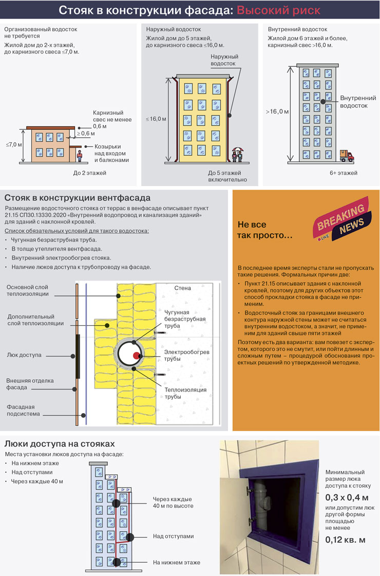

21.15 На стояках ревизии необходимо устанавливать в нижнем этаже зданий и далее с шагом 40 м, а при наличии отступов – над ними.
В пределах жилых квартир прокладка трубопроводов внутреннего водостока не допускается.
Для зданий с наклонной кровлей допускается прокладка водосточных стояков из чугунных безраструбных труб, в том числе отдельных стояков для отвода воды с открытых балконов/террас, отвода конденсата от наружных блоков кондиционеров в толщине утеплителя вентилируемого фасада с дальнейшим отведением в сеть ливневой канализации при условии обеспечения доступа для обслуживания и ремонта. При этом следует предусматривать устройство кабельного внутреннего электрообогрева указанных стояков.

18.9 Напротив ревизий на стояках при скрытой прокладке следует предусматривать люки размерами не менее 0,3 х 0,4 м.
Допускается предусматривать напротив ревизий люки отличных размеров при обеспечении площади люков не менее 0,12 кв. м, а также удобства проведения работ, в том числе при использовании механизированных устройств для прочистки систем канализации.

5.20 Для покрытий многоквартирных жилых зданий до двух этажей включительно (при высоте от планировочной отметки земли до карнизного свеса не более 7 м) допускается предусматривать неорганизованный водосток при устройстве козырьков над входами и балконами, вынос карнизного свеса при этом должен быть не менее 0,6 м.
Для покрытий многоквартирных жилых зданий до пяти этажей включительно (при высоте от планировочной отметки земли до карнизного свеса не более 16 м) должен быть предусмотрен наружный организованный водосток или внутренний.
Для покрытий многоквартирных жилых зданий шести и более этажей (при высоте от планировочной отметки земли до карнизного свеса более 16 м) должен устраиваться внутренний водосток.

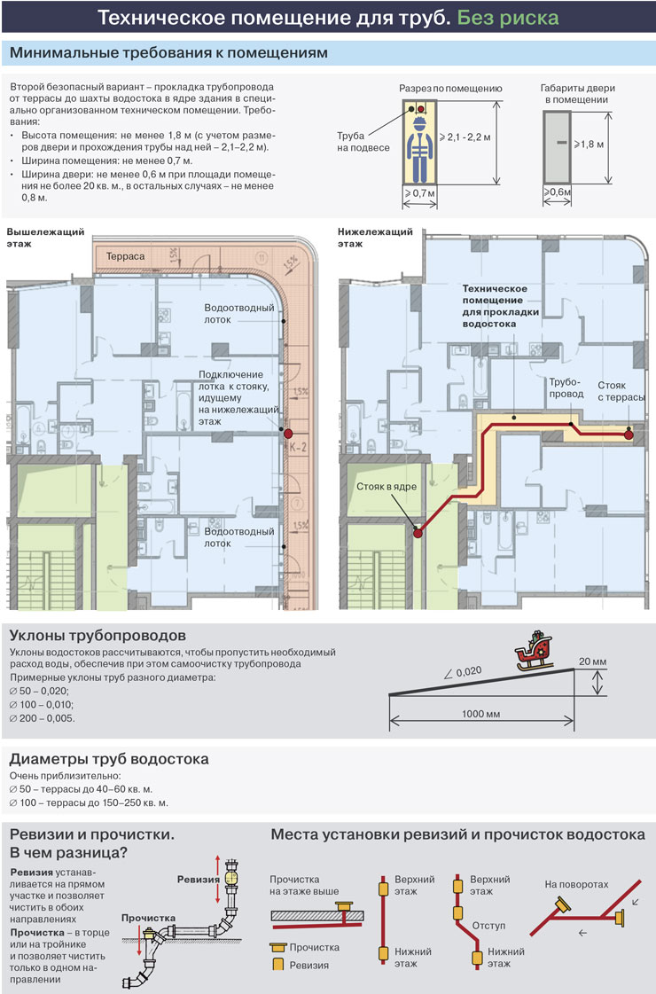

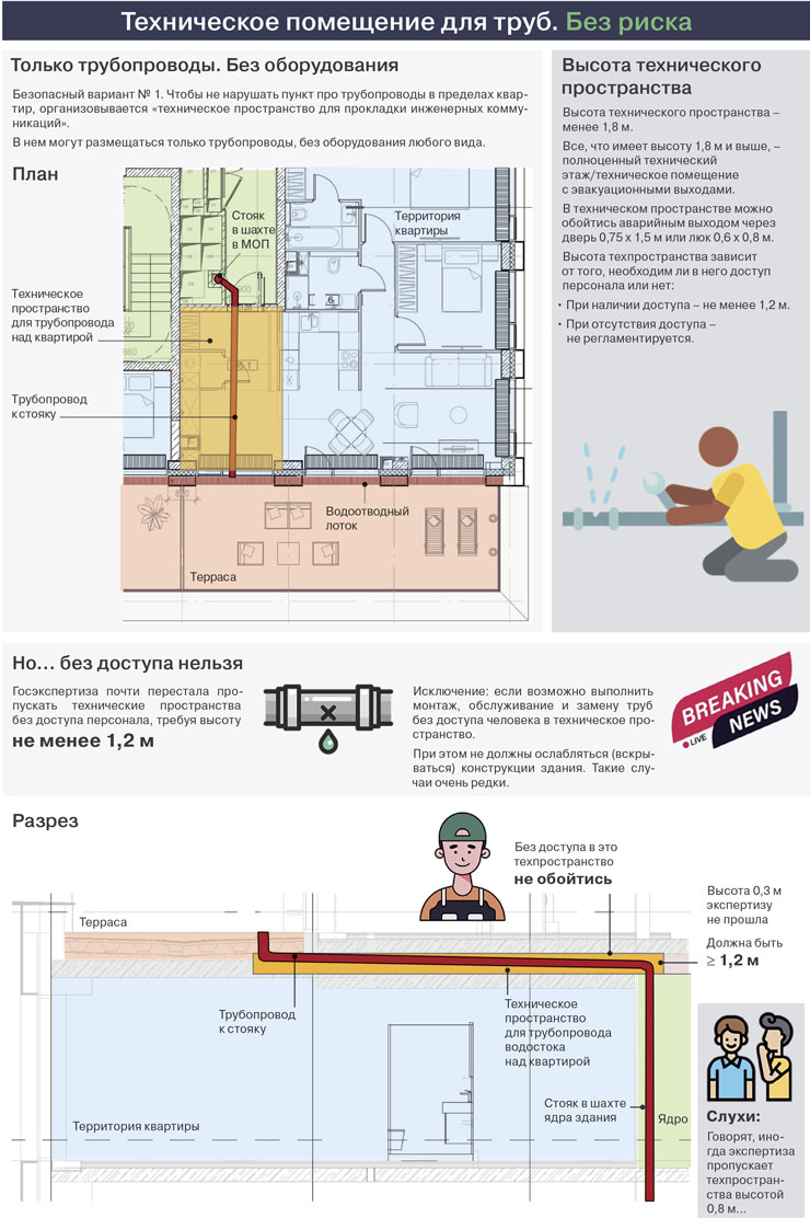

3.1.32 Пространство техническое в жилом многоквартирном здании: пространство высотой менее 1,8 м в многоквартирном жилом здании, используемое для размещения трубопроводов инженерных систем и прокладки инженерных коммуникаций (без размещения оборудования и помещений). Примечание – не является этажом.

11.17 Водосточные стояки и подвесные линии от водосточных воронок следует предусматривать вне пределов квартир (апартаментов) с обеспечением свободного доступа для обслуживающего персонала.
СП 1.13130.2020 Системы противопожарной защиты. Эвакуационные пути и выходы
4.3.2 Высоту горизонтальных участков путей эвакуации технических пространств, предназначенных только для прокладки коммуникаций, допускается принимать равной высоте технического пространства.
В технических этажах и иных технических пространствах, предназначенных только для прокладки коммуникаций, на отдельных участках протяженностью не более 2 м допускается уменьшать высоту прохода до 1,2 м. Высоту вспомогательных (неосновных) проходов также допускается уменьшать до 1,2 м.
4.2.12 Для технического этажа или технического пространства площадью до 300 кв. м допускается, как правило, предусматривать один эвакуационный выход, а на каждые последующие полные и неполные 2000 кв. м площади следует предусматривать еще не менее одного выхода.
Из технических этажей и иных технических пространств, предназначенных только для прокладки инженерных сетей без размещения инженерного оборудования, допускается вместо эвакуационных предусматривать аварийные выходы размером не менее 0,75 х 1,5 м – через двери, а также размером не менее 0,6 х 0,8 м – через люки.
4.2.18 В помещениях без постоянного пребывания людей, а также в помещениях с одиночными рабочими местами допускается предусматривать эвакуационные выходы высотой не менее 1,8 м.
4.2.19 Ширина эвакуационных выходов должна быть, как правило, не менее 0,8 м. Из технических помещений и кладовых площадью не более 20 кв. м без постоянных рабочих мест, туалетных и душевых кабин, санузлов, а также из помещений с одиночными рабочими местами допускается предусматривать эвакуационные выходы шириной не менее 0,6 м.
