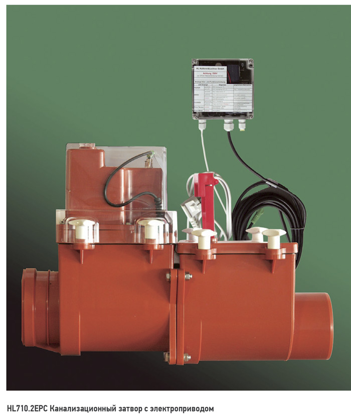

Компания HL Hutterer & Lechner GmbH выпускает двухкамерные канализационные затворы с электроприводом HL710.2EPC, HL712.2EPC и 715.2EPC, полностью соответствующие указанному пункту Свода правил. Собственно говоря, такие затворы и разрабатывались с учетом соответствия требованиям российских нормативных документов.
Канализационные затворы с электроприводом предназначены для установки на канализационные трубы диаметром 110, 125 и 160 мм. Малая масса затвора (менее 7 кг) позволяет размещать его даже на подвесных канализационных магистралях – такой опыт был получен при реконструкции исторических зданий в центре Москвы. Для сохранения уклона все канализационные затворы имеют перепад по центрам между входным и выходным патрубками затвора.
В первой камере установлена заслонка из армированного пластика, во второй камере установлена профилированная заслонка из нержавеющей стали. Первая камера оборудована электроприводом, который принудительно запирает заслонку в случае поступления управляющего сигнала. Вторая камера оборудована устройством для запирания заслонки вручную. В корпусе затвора установлен датчик уровня (зонд), который дает команду на закрытие затвора, если уровень жидкости в рабочей камере достигает 70 % от высоты проходного сечения канализационной магистрали. Информацию о срабатывании затвора можно снять с «сухих» контактов электронного блока управления. Ее обычно используют для диспетчеризации сигнала о подтоплении здания.
При понижении уровня жидкости в канализационной магистрали затвор открывается. Благодаря наличию автономного источника питания (необслуживаемого аккумулятора) затворы с электроприводом входят в систему жизнеобеспечения здания, позволяя эффективно отводить канализационные стоки и в то же время не допуская затопления здания сточными водами и сигнализируя о засоре в наружной канализации даже при аварии в других системах (отсутствии электроснабжения здания). Затвор может работать от встроенного аккумулятора в течение недели!

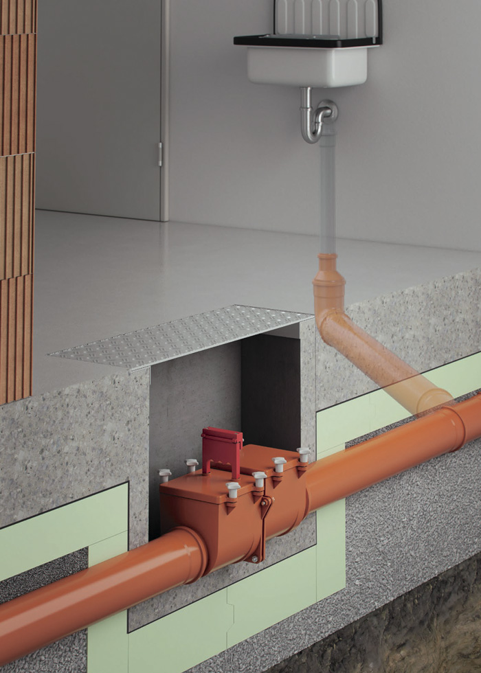

Для проектировщиков разработан альбом типовых решений «Установка двухкамерного канализационного затвора из ABS марки HL710.2EPC Д = 100 мм и HL715.2EPC Д = 150 мм на канализационной магистрали и в приямке», разработанный ЗАО «Гипроздрав». Документ можно скачать с официального технического сайта компании hlrus.com

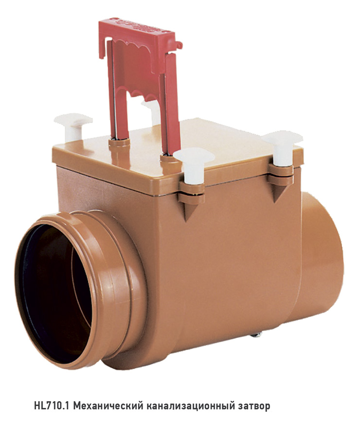

Теперь давайте рассмотрим особенности механических канализационных затворов и обратных клапанов производства компании HL Hutterer & Lechner GmbH. Компания производит как однокамерные, так и двухкамерные затворы (двухкамерные конструктивно состоят из расположенных последовательно двух камер с заслонками). В европейских нормах регламентируется применение однокамерных затворов на условно-чистых стоках, а на фекальных стоках – только двухкамерных затворов. В отечественных нормативных документах такого разделения нет.
Механические канализационные затворы предназначены для установки на канализационные трубы диаметром 110, 125, 160 и 200 мм (HL710, HL712, HL715, HL720, HL710.1, HL712.1, HL715.1, HL720.1 и HL710.2, HL712.2, HL715.2, HL720.2). В случае необходимости прочистки канализационной магистрали можно открутить вручную четыре винта и снять верхнюю крышку затвора. Затвор со снятой крышкой можно использовать в качестве ревизии. В связи с тем, что заслонки канализационных затворов выполнены из нержавеющей стали, как дополнение обеспечивается защита от проникновения грызунов (крыс) по канализационным трубам в здание. Сами корпуса затворов изготавливают из ударопрочного пластика (ABS) для исключения коррозии и снижения массы. В случае опасности пересыхания канализации рекомендуется применять механические канализационные затворы с возможностью фиксации заслонки в закрытом состоянии вручную. Все затворы можно использовать для проверки герметичности системы канализации после сборки: затвор закрывают, систему заполняют водой и проверяют отсутствие утечек в соединениях трубопровода. Более простые канализационные затворы HL710.0, HL712.0, HL715.0, HL720.0 монтируются на конце трубы, выходящей в инспекционный колодец.

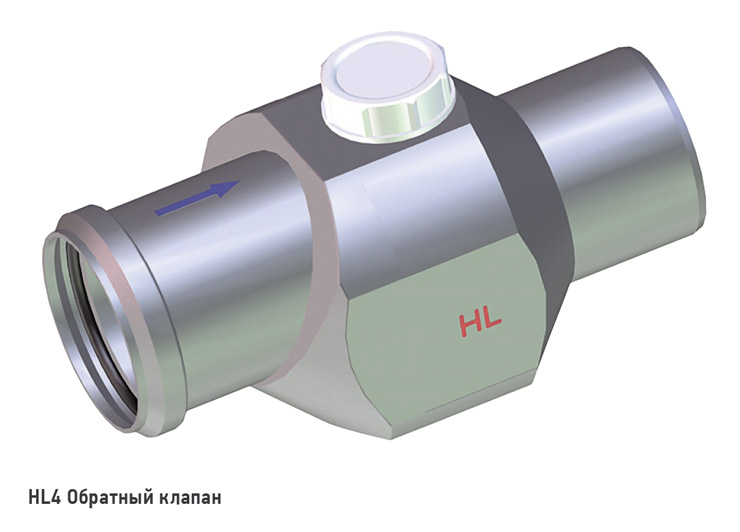

Компания HL Hutterer & Lechner GmbH производит обратные канализационные клапаны HL4 типа «шар–поплавок» для труб диаметром 50 и 75 мм. Отметим, что клапан DN50 имеет пропускную способность 1,36 л/с, что позволяет объединять выпуски нескольких сантехнических приборов (например, от ванны, раковины, душевого поддона) и устанавливать на этой магистрали обратный клапан. Допускается как горизонтальная, так и вертикальная установка обратного клапана. На выпуске от унитаза может быть установлен патрубок с обратным клапаном HL703 DN110. Также для защиты от подтопления могут применяться трапы и сифоны со встроенными обратными клапанами – HL70, HL77. Решение об установке того или иного устройства с обратным клапаном необходимо принимать индивидуально в каждом конкретном случае.
