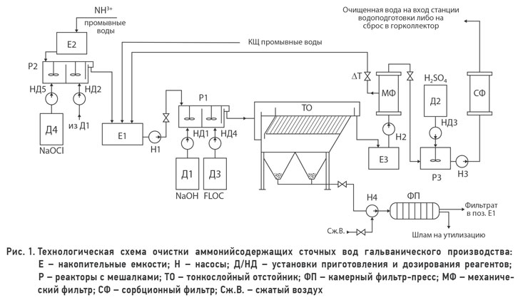

Специалистами ГК «Транснациональный экологический проект» разработана технология очистки аммонийсодержащих сточных вод гальванического производства, основанная на комбинировании процесса химического окисления ионов аммония, седиментации гидроксидов и фосфатов тяжелых металлов, механической фильтрации и сорбции на активированном угле. Технологическая схема очистки аммонийсодержащих сточных вод гальванического производства представлена на рис. 1.
Очистка сточных проводится в два этапа: химическое окисление ионов аммония, мешаю­щих осаждению металлов, с последующим извлечением дисперсной фазы гидроксидов цинка, железа, меди и хрома. Ионы аммония являются комплексообразователем для переходных металлов группы d-элементов. Таким образом, в аммонийсодержащих промывных водах процесса слабокислого цинкования будет присутствовать растворимый аммиачный комплекс [Zn(NH3)4]2+, связывающий до 98 % ионов цинка (II) при pH от 8,0 до 11,0.
В соответствии с технологической схемой очистных сооружений гальванического производства аммонийсодержащие промывные воды поступают в узел химического окисления. Основным оборудованием узла химического окисления является реактор (Р2), оборудованный перемешивающими устройствами и измерителями pH и RX (ОВП). Для поддержания значения pH = 10,5−11 в реактор дозируется 5 % раствор едкого натра. С целью окисления ионов аммония (NH3+) в реактор дозируется 5 % раствор гипохлорита натрия.
Ионы аммония в щелочной среде представлены гидроксидом аммония, таким образом, нейтрализацию ионов аммония можно записать уравнением:
2NH4OH + 3NaClO →  N2↑  + 3NaCl + 5H2O.
Время пребывания аммонийсодержащих сточных вод в реакторе контролируется анализаторами pH и RX в автоматическом режиме. После достижения минимальной концентрации ионов аммония сточные воды из узла химического окисления подаются в общий реактор смешения (Р1). Кислотно-щелочные сточные воды в реакторе смешения обрабатываются анионным флокулянтом с целью образования укрупненных хлопьев осадка гидроксидов ТМ и интенсификации процесса осаждения дисперсных веществ.

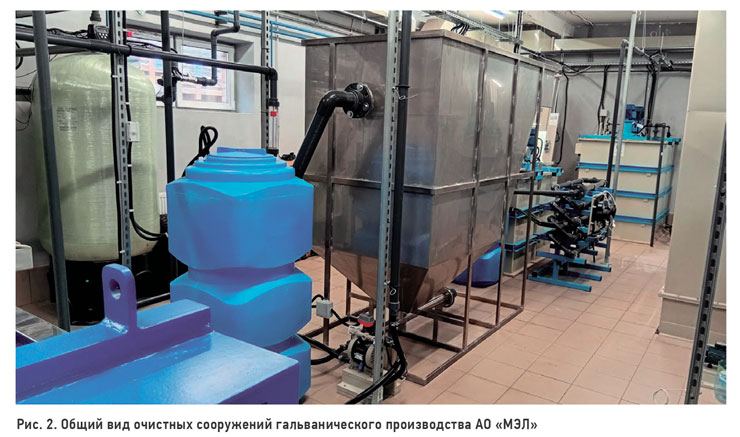

Осаждение дисперсных веществ проходит в тонкослойном отстойнике (ТО) с ПВХ ламелями, который представлен на рис. 2. Осадок из конического днища тонкослойного отстойника под давлением 6–7 бар подается на камерный фильтр-пресс (ФП) для обезвоживания с последующей сдачей на утилизацию. Осветленная вода из верхней части отстойника подается на механические фильтры (МФ) с загрузкой дробленого гидроантрацита и сорбента МС различных фракций.
Осветленная вода (фильтрат) после механических фильтров поступает в реактор нормализации pH (Р3). Для поддержания значения pH = 7,2−7,5, соответствующего ПДК по сбросу, в реактор дозируется 5 % раствор серной кислоты. Обратная промывка механических фильтров проводится очищенной водой с pH, близким к нейтральному, что позволяет более эффективно удалять дисперсные вещества из слоя загрузки. Промывная вода поступает под остаточным давлением в голову очистных сооружений на до­очистку.
Финишная очистка воды от остаточных концентраций органических веществ перед сбросом в городскую канализацию проводится в сорбционных фильтрах (СФ) с загрузкой активированного угля АГ-3.

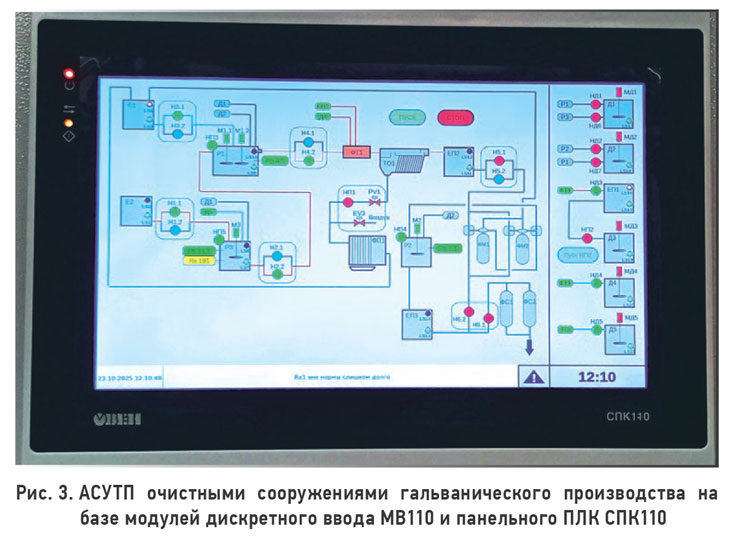

Автоматизированная система управления (АСУТП) очистными сооружениями гальванического производства оборудована датчиками уровня, частотными преобразователями, модулями дискретного ввода МВ110 и программируе­мым логическим контроллером (ПЛК) СПК110.
АСУТП российского производства, собранная из комплектующих, находящихся в коммерческом доступе, обеспечивает устойчивую работу станции водоочистки в рамках импортозамещения и достижения технологического суверенитета.

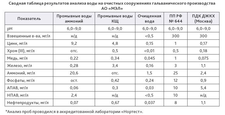

В соответствии с актом внедрения очистных сооружений гальванического производства от 29.10.2025 технологический процесс и оборудование для очистки кислотно-щелочных и аммонийсодержащих промывных вод от ионов аммония, тяжелых металлов и органических веществ позволили промышленному предприятию АО «МЭЛ» достичь нормативных ПДК в соответствии с ПП РФ № 644, снизить негативное воздействие на окружающую среду и повысить рентабельность производства, исключив плату за сверхнормативные сбросы загрязняющих веществ.
