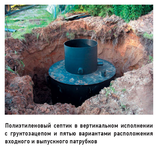

Опять же в силу свойств самого материала и технологии изготовления бочек из стеклопластика у них обычно фиксированное расположение входящего и отводящего патрубков. У септиков из ПП и ПЭ больше вариантов расположения патрубков, особенно у тех, которые выполнены в виде вертикальной бочки.
Иными словами, стеклопластиковый септик нужно или позиционировать на участке, или трубу из дома до септика придется укладывать с поворотом.
Кроме того, ПП и ПЭ прекрасно поддаются сварке, переварить патрубки под конкретные условия монтажа не составит большого труда. Со стеклопластиком такая операция весьма затруднительна, а результат вклейки патрубка менее надежен.

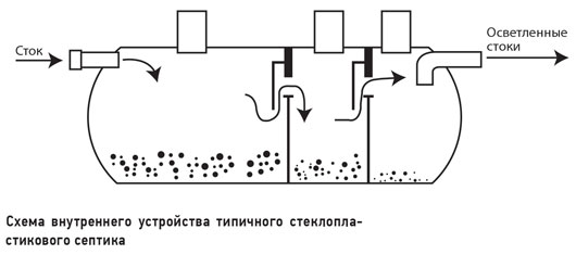

В стеклопластиковых септиках, как правило, отсутствуют тройники на входе и выходе, нет и отверстий в перегородках для сквозной вентиляции, что есть прямое нарушение требований ГОСТ Р 70818-2023:
«5.4.8. На подводящем и отводящем трубопроводах сточных вод следует предусматривать тройники с вертикально расположенными открытыми патрубками, нижний конец которых погружен в сточную воду для задержания плавающих веществ. Диаметр патрубков следует принимать равным диаметру подводящего трубопровода. Вместо патрубков в отдельных конструкциях септиков допускается использовать глухие полупогружные перегородки.
5.4.13. Не допускается применение в качестве устройств впуска/выпуска в септик и соединений камер между собой колен труб и других элементов, которые перекрывают свободное движение воздуха через септик, плохо поддаются очистке или доступ к которым сверху затруднен».
Да, можно переделать самостоятельно, но для этого придется вклеивать входящий и отводящий патрубки ниже, чтобы поместились тройники, и прорезать отверстия для воздуха в перегородках. При этом рабочий объем септика существенно уменьшится, а надежность вклеенных патрубков будет сильно уступать надежности штатных.

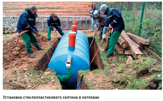

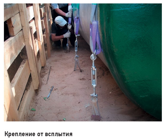

Устанавливать стеклопластиковые септики следует на бетонную плиту и крепить к ней текстильными стропами от всплытия. Стропы натягиваются тальрепами.
Эти работы приводят к увеличению окончательной стоимости установки стеклопластикового септика. Септики из ПП и ПЭ обычно изготавливаются с грунтозацепами и не требуют дополнительного крепления от всплытия. Хотя и среди них встречаются модели, которые следует устанавливать аналогично септикам из стеклопластика.
Некоторые производители стеклопластиковых септиков пишут в паспортах своих изделий необходимость засыпки септика не обычным песком, а пескоцементной смесью. Это еще одно удорожание монтажа.
В принципе, корпус горизонтальной бочки из стеклопластика с внутренними перегородками достаточно прочный и такой засыпки не требует, но если с ним все же что-то случится без нее, производитель будет трактовать случившееся как негарантийный случай. Внимательно изучайте паспорт изделия перед покупкой!
