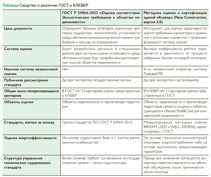

Сходство ГОСТ и КЛЕВЕР: прочная основа
При сравнении ГОСТ и КЛЕВЕР (см. табл.) первое, что бросается в глаза, – это единство ценностей. Оба документа базируются на триаде устойчивого развития: экология, социальное благополучие и ответственное управление (ESG). Глобальное представление о том, как должно выглядеть экологичное здание и какими характеристиками обладать, уже сформировано. Стандарты экологической оценки можно сравнить с языками, которые описывают это представление по-разному, но суть остается одинаковой.
И ГОСТ, и КЛЕВЕР учитывают базовую модель экологического строительства, что позволяет пользователям: консультантам, девелоперам, инвесторам – применять тот стандарт и ту понятийную базу, которые им удобны и понятны, не повышая сложность проверки принятых решений.

Различие ГОСТ и КЛЕВЕР: уровень детализации и целеполагание
Здесь мы подходим к главному. Если ГОСТ – это стратегический документ, определяющий цель, то КЛЕВЕР – это система тактических задач, позволяющих достичь запланированной цели.
ГОСТ говорит, что нужно сделать. Например, в разделе 8 сказано: «Необходимо использовать экологически безопасные строительные материалы». Это тезис, который оставляет пространство для интерпретации.
КЛЕВЕР идет дальше. Критерий MAT 02 требует не просто безопасных материалов, а продукции с экомаркировкой I или III типа (EcoMaterial, «Листок жизни», FSC, EPD). Баллы начисляются в зависимости от количества таких материалов и производителей в общей ведомости объемов ресурсов с использованием специального калькулятора. Проектировщик получает четкий чек-лист и понимание, как его решение повлияет на итоговый рейтинг здания.
ГОСТ оперирует понятием «высокие технологии», а КЛЕВЕР расшифровывает его через инновационные критерии: пассивный дизайн (ENE 05), устойчивые методы снеготаяния (POL 05), биофильное проектирование (HEA 09). Это те самые изюминки, которые позволяют проекту выйти за рамки стандартных решений и получить дополнительное признание.
