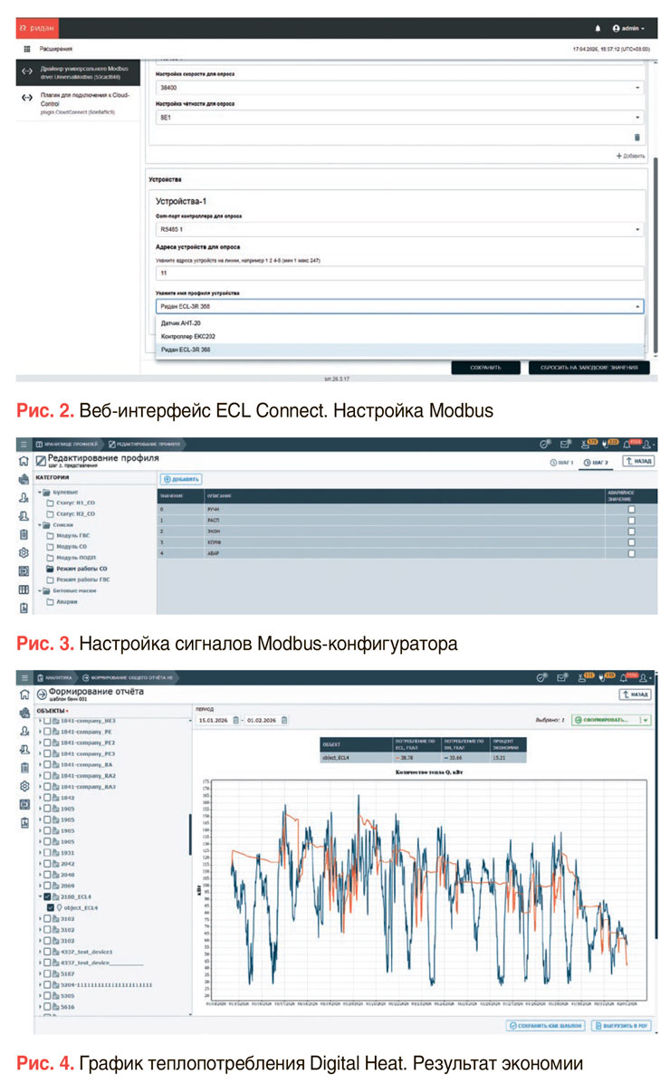

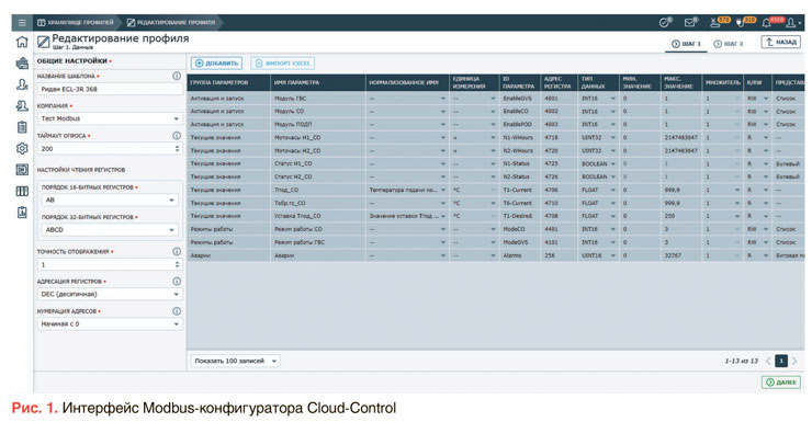

Конфигуратор Modbus расширяет возможности интеграции
Компания «Ридан», разработчик Cloud-Control, постоянно развивает функционал сервиса. Очередное обновление – внедрение Modbus-конфигуратора. Ранее решение являлось закрытой системой, в которую можно было осуществлять вывод данных только с устройств производства «Ридан». Теперь же пользователи получили инструмент для гибкой настройки обмена данными с любыми устройствами, поддерживающими этот промышленный стандарт передачи данных. Что это означает на практике?
С помощью нового конфигуратора можно напрямую выводить в облако информацию:
• со счетчиков тепла, воды и электроэнергии любых производителей;
• от сторонних контроллеров и систем автоматизации, установленных на объекте;
• от полноценных инженерных подсистем, которые работали изолированно.
С Modbus-конфигуратором происходит бесшовная интеграция Cloud-Control в инфраструктуру ранее установленного оборудования, разрозненные устройства превращаются в единую управляемую экосистему.
Дополнительные преимущества для пользователей:
Экономия. Не придется списывать старые, но исправные приборы учета и контроллеры – их можно подключить к современному облачному сервису без доработок.
Единая точка контроля. Диспетчер видит параметры работы всех устройств в одной системе диспетчеризации, что упрощает анализ и принятие решений.
Гибкость настройки. Конфигуратор позволяет назначать любые Modbus-регистры на параметры системы без участия программистов, силами штатного инженера.
