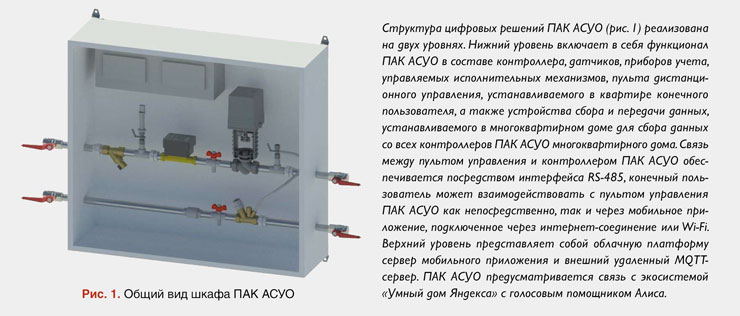

Программно-аппаратный комплекс автоматической системы управления отоплением (ПАК АСУО) ООО «КРОНОС ГРУПП» является комплектным блоком автоматического управления квартирным отоплением, позволяющим осуществлять индивидуальное регулирование системы отопления: как централизованно всей квартиры (рис. 2), так и индивидуально для каждой комнаты одной квартиры (рис. 3).
Все оборудование ПАК АСУО размещается в металлическом запираемом шкафу с ограничением доступа внутрь. Шкаф, как правило, размещается в этажной или квартирной нише в непосредственной близости к этажным коллекторам, стоякам или этажным станциям присоединения систем отопления нескольких квартир.
ПАК АСУО подключается к центральной системе отопления здания и системе отопления одной квартиры и осуществляет количественное регулирование теплоносителя, поступающего в систему отопления квартиры. Регулирование выполняется в автоматическом режиме по заданным потребителем параметрам температуры окружающего воздуха в помещениях. Стабилизацию заданного перепада давления на устройстве обеспечивают ручной и автоматический балансировочные клапаны, установленные в схеме ПАК АСУО.
Учет потребленной тепловой энергии осуществляется теплосчетчиком, размещаемым внутри шкафа. Прием и обработка информационных данных с выдачей сигналов на управление ПАК АСУО выполняются контроллером, размещаемым внутри шкафа. Необходимые потребителю параметры температуры задаются контроллеру дистанционно с помощью пульта управления, установленного в помещении квартиры, а также смартфона потребителя с использованием мобильного приложения, установленного на него.

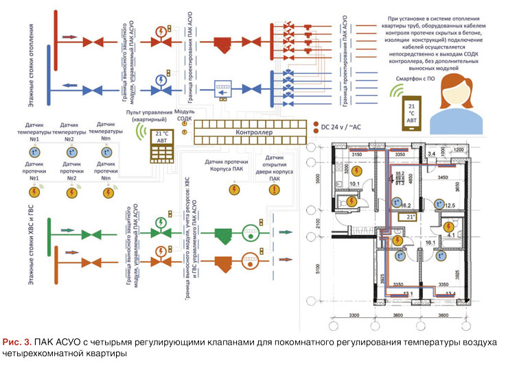

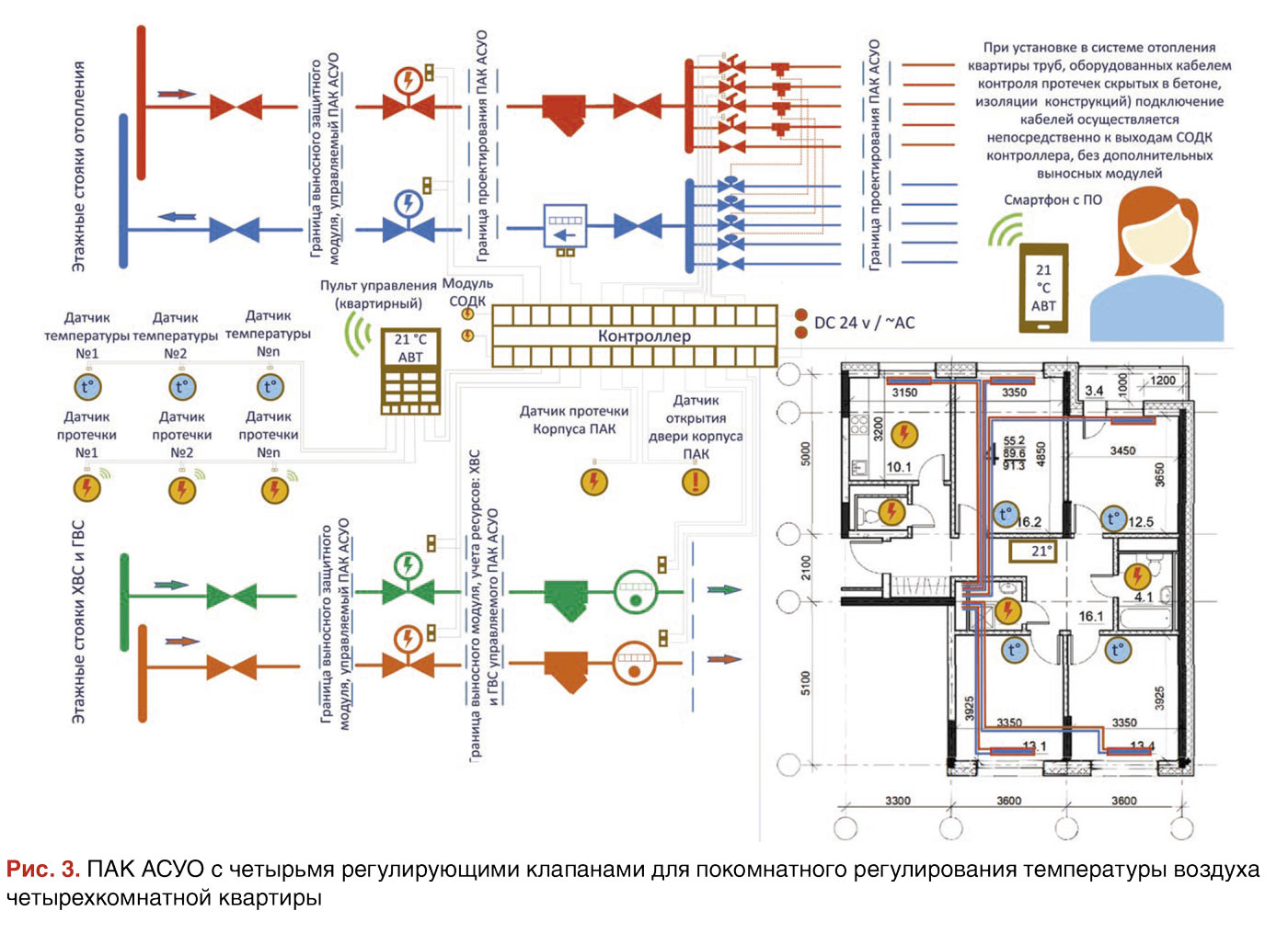

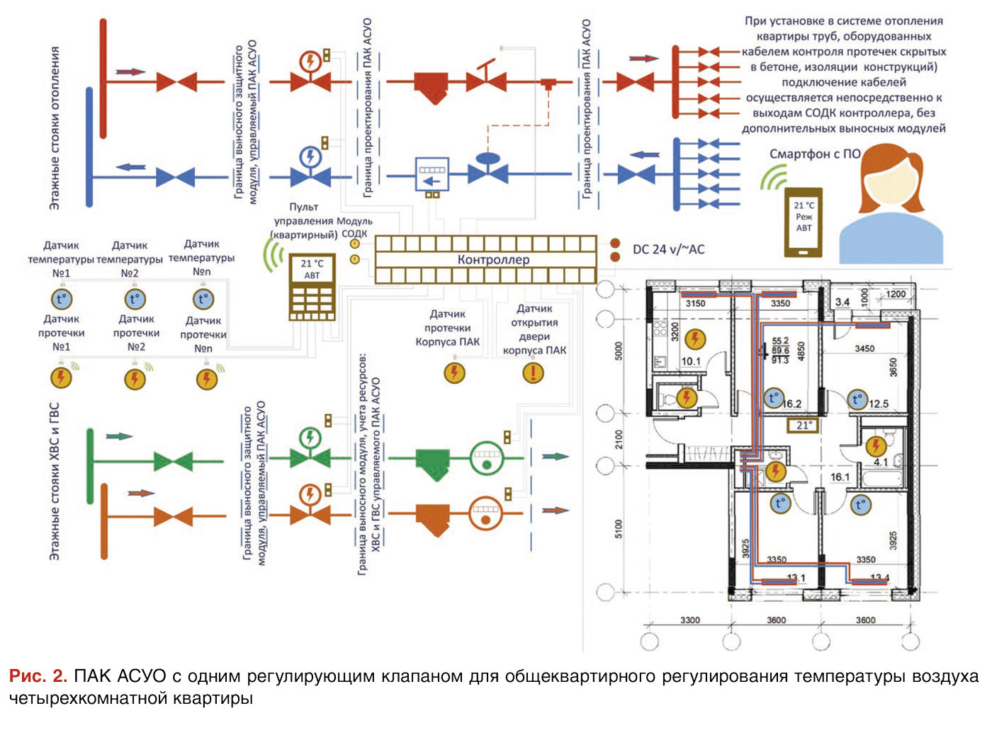

Тепломеханическая часть
Тепломеханическая часть ПАК АСУО (рис. 2, 3) включает:
- двухходовой регулирующий клапан ВКСР с приводом ВЭП собственной разработки ООО «КРОНОС ГРУПП». Его пропускная способность представлена в двух диапазонах Kvs – до 4 м3/ч и до 6,3 м3/ч, которые выбираются в зависимости от проектной схемы отопления квартиры и отапливаемой площади. Максимальное рабочее давление PN равно 16 бар, максимальная рабочая температура Т – 95 °С. Регулировочная характеристика – линейная, плавность регулирования расхода обеспечивается клапаном на всем диапазоне регулирования. Для непосредственного перемещения штока затвора клапана применен электрический исполнительный механизм прямоходного типа ВЭП с трехпозиционным интерфейсом, с напряжением питания 18–24 В, точностью позиционирования не более ±1,5 % от хода клапана и классом защиты от поражения электрическим током II;
- теплосчетчик-регистратор, обеспечивающий коммерческий учет потребленной тепловой энергии, возможность измерения, архивации и передачи данных, а также фиксацию нештатных состояний работы прибора учета;
- вспомогательные элементы тепловой схемы, такие как механический фильтр, автоматический и ручной балансировочные клапаны, обеспечивающие поддержание заданного перепада давления в системе отопления.
В качестве дополнительного оборудования в тепломеханическую часть могут включаться запорные защитные клапаны, обеспечивающие перекрытие подачи и возврата теплоносителя в аварийных или нештатных ситуациях в системе отопления квартиры.
Тепломеханическая часть ПАК АСУО обеспечивает надежное индивидуальное регулирование температуры воздуха в помещениях квартиры, коммерческий учет потребляемого тепла и возможность предотвращения дальнейшего развития аварийных и нештатных ситуаций в случае протечек в системе отопления регулируемой ПАК АСУО квартиры.

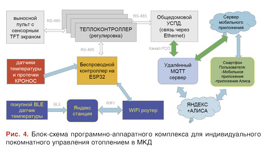

Программно-аппаратная часть
Программно-аппаратная часть ПАК АСУО (рис. 4) представляет собой совокупность программ и аппаратных устройств для управления тепломеханической частью и отдельными модулями защиты и безопасности в случае возникновения аварийных и нештатных ситуаций.
Контроллер является основным элементом программно-аппаратной части и размещается внутри корпуса шкафа ПАК АСУО. Он состоит из микроэлектронных компонентов с программным управлением, обеспечивающих возможность индивидуального регулирования и поддержания температуры воздуха в квартире многоквартирного дома (МКД) в соответствии с требованиями ГОСТ 30494–2011, СанПиН 2.1.2.2645-10 и СНиП 41-01–2003. Заводская настройка контроллера обеспечивает индивидуальную установку и поддержание температуры в жилых помещениях в отопительный период в диапазоне от 18 до 26 °C. При невозможности удержания температуры в указанном диапазоне контроллер передает по интерфейсу RS-485 на верхний уровень сигнал предупреждения, а при выходе за допустимые температурные пределы, 14 и 28 °C , контроллер выдает сигнал ошибки. В зависимости от выбранной комплектации ПАК АСУО контроллер может управлять одновременно четырьмя регулирующими клапанами ВКСР с приводом ВЭП, а также считывать и передавать информацию теплосчетчика-регистратора ПАК АСУО, счетчиков горячей и холодной воды модулей ХВС и ГВС квартиры. Для реализации функций диспетчеризации вся информация, полученная с ПАК АСУО, передается на устройство сбора и передачи данных. Передача данных предусмотрена по интерфейсу RS-485.
Устройство сбора и передачи данных (УСПД) является общедомовым устройством и служит для сбора и передачи информационных данных от всех контроллеров ПАК АСУО, установленных в МКД, на внешний MQTT-сервер. УСПД состоит из промышленного контроллера Wiren Board 8 и модулей расширения с развязанными интерфейсами RS-485.
Система оперативно-дистанционного контроля (СОДК), реализованная в ПАК АСУО для обеспечения защитных функций от протечки системы отопления квартиры, является собственной разработкой ООО «КРОНОС ГРУПП». В случае обнаружения протечки контроллером ПАК АСУО осуществляется регистрация протечки, произошедшей в системе отопления, и выдача команды защитным кранам на перекрытие с включением звукового информационного извещателя. Аналогичным образом в случае обнаружения аварийной ситуации (протечки) и регистрации протечки в линиях холодного и горячего водоснабжения (ХВС и ГВС) датчиками протечки контроллер перекрывает подачу воды в линиях ХВС и ГВС. Перекрытие производится посредством шаровых кранов с сервоприводом.
С помощью встроенного программного обеспечения (ПО) контроллера, управляемого командами выносного пульта, аппаратная часть осуществляет установку и поддержание температуры помещения и обеспечивает:
- сохранение в энергонезависимой памяти серийного номера, подключенного по интерфейсу RS-485 теплосчетчика, параметров общего количества потребленного тепла и температуры теплоносителя;
- управление сервоприводами в количестве от одного до четырех штук для индивидуального регулирования температуры в одно-, двух-, трех- либо четырехкомнатной квартире;
- обмен данными по интерфейсу RS-485 с выносным пультом для считывания заданной на пульте температуры помещения, установленного режима работы и текущей температуры с датчиков температуры, подключенных к выносному пульту;
- опрос датчиков системы протечки и реакцию на их срабатывание в виде передачи сообщения выносному пульту по интерфейсу RS-485;
- опрос датчика открытия двери и реакцию на его срабатывание путем включения звукового извещателя и передачи сообщения выносному пульту по интерфейсу RS-485;
- обмен данными с устройством верхнего уровня по интерфейсу RS-485, в роли которого выступает программа автоматизации процесса измерений;
- считывание сигналов протечки от модуля интегрированной системы СОДК по гальваноразвязанному интерфейсу.
ПО автоматизации процесса измерений осуществляет:
- считывание снятых контроллером показаний теплосчетчика-регистратора;
- выполнение программы тестирования основного функционала контроллера, в том числе установку сервоприводом штока затвора регулирующего клапана в заданное положение, считывание показаний теплосчетчика, считывание показаний счетчиков ХВС и ГВС, управление перекрытием защитных кранов теплоснабжения, ХВС и ГВС при регистрации аварийного события системой СОДК;
- обеспечение функционала, необходимого для подбора оптимального алгоритма регулирования температуры, в следующем объеме: установка и сохранение коэффициентов PID (PI) регулятора, времени рабочего цикла PID (PI) регулятора, получение информации о нормируемой температуре в обслуживаемой зоне помещения, снимаемой с датчика температуры, последующая установка положения сервопривода в соответствии с алгоритмом регулирования.
