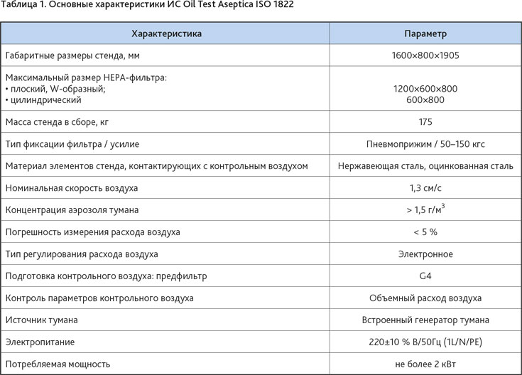

На рис. 2 изображена схема узла вентиляции: вентилятор (1) обеспечивает поток воздуха, проходящий через тестируемый фильтр (2), расположенный под центральным отверстием столешницы (3). Воздух поступает через вентиляционную решетку (4) с встроенным в ней предфильтром класса G4. Далее воздух проходит через вентиляционные переходы и воздуховод (5), после чего поток тумана от генератора (6) смешивается с воздухом в камере смешения (7) и попадает в рабочую область под фильтром. Расход воздуха измеряется при помощи термоанемометра (8), введенного в трубопровод и расположенного после вентиляционной решетки (4). Индикатор скорости потока выведен на панель управления (9). Изменение расхода воздуха производится частотным преобразователем вентилятора на панели управления (9).

В результате проведенной работы на основании метода обратного инжиниринга и анализа потребностей рынка был разработан и изготовлен испытательный стенд для проверки плоских, W-образных и цилиндрических НЕРА-фильтров. Сформулированы дальнейшие задачи по совершенствованию дальнейшего развития:
