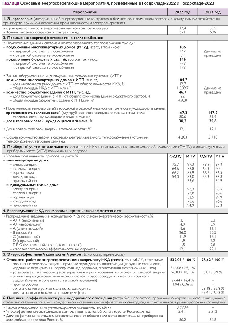

Основные мероприятия в области энергосбережения и повышения энергетической эффективности
В Госдокладе-2022 и Госдокладе-2023 приводятся данные по тому же набору основных мероприятий в России, что и в прошлых ежегодных Госдокладах (см. табл.), – и ничего сверх этого. Соответственно, создается такое впечатление, что в России мероприятия и технологии в области энергосбережения и повышения энергетической эффективности возможно реализовать только в жилых и бюджетных зданиях, в системах теплоснабжения и в улично-дорожном освещении. А остальные сектора экономики России почему-то выпали из поля зрения ежегодных Госдокладов. В частности, не рассматриваются мероприятия и оценка повышения энергоэффективности:
- для наиболее энергоемких отраслей промышленности (черная и цветная металлургия, химическая промышленность, цементная промышленность, целлюлозно-бумажная промышленность, нефтепереработка и нефтехимия);
- для систем электроснабжения (электрические станции и электрические сети);
- на транспорте (автомобильный, городской электрический, железнодорожный, нефтепроводный и газопроводный, воздушный, водный);
- для систем водоснабжения и водоотведения (сектор ЖКХ).
Однако эти сектора экономики России являются крупными потребителями топливноэнергетических ресурсов и в них сосредоточен огромный потенциал для энергосбережения и повышения энергетической эффективности.

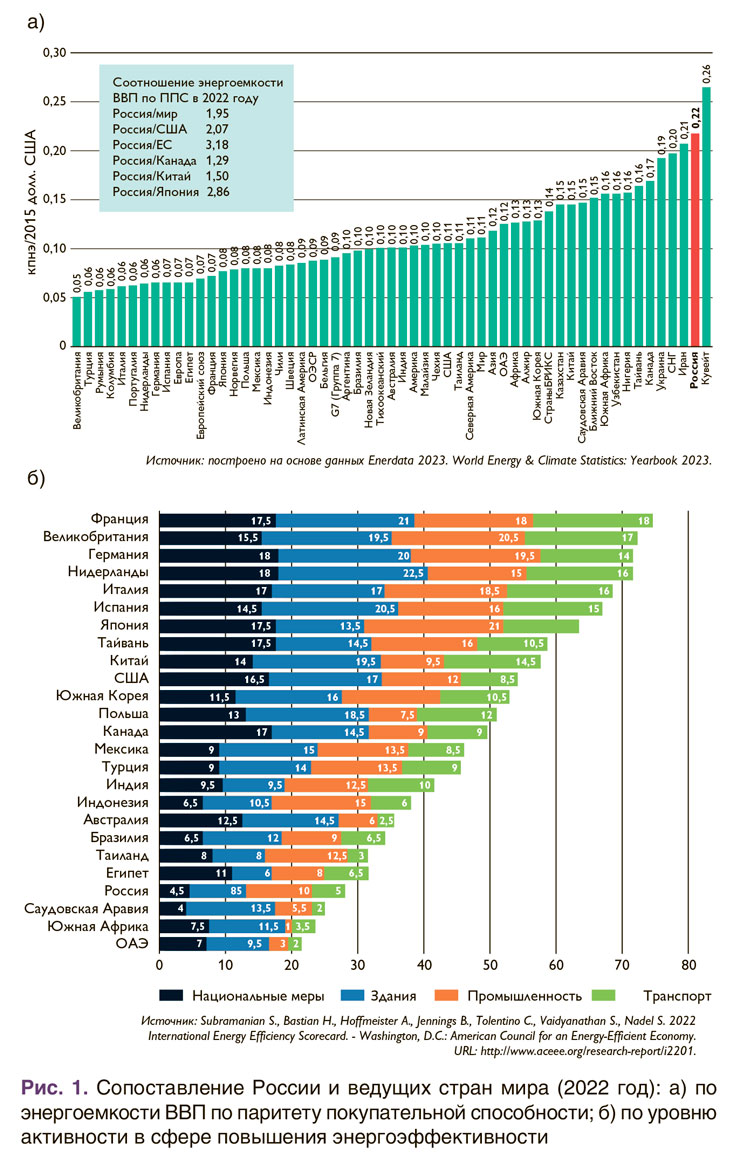

Сопоставление уровня и динамики энергоемкости ВВП России и ведущих стран мира
В разделе 2.5 Госдоклада-2022 приводится сравнение России с ведущими странами мира по таким показателям, как энергоемкость ВВП по паритету покупательной способности (ППС) и уровень активности в сфере повышения энергоэффективности (рис. 1).
В 2022 году энергоемкость России по ППС была одной из самых высоких среди представленных 43 стран, уступая только Кувейту. При этом разница в уровне энергоемкости ВВП России и других стран составила: 1,29 раза по сравнению с Канадой; 1,5 раза – с Китаем; 1,95 раза по сравнению с миром в целом; 2,07 раза – с США; 2,86 раза – с Японией; 3,18 раза – с ЕС. По уровню активности в сфере повышения энергетической эффективности Россия в 2022 году находилась на 22-м месте среди представленных 25 стран, опережая только Саудовскую Аравию, Северную Африку и Объединенные Арабские Эмираты (ОАЭ).
Наряду с этим, несмотря на представленные данные, в разделе 2.5 Госдоклада-2022 не сделан главный и однозначный вывод, который можно сформулировать следующим образом: Россия остается одной из самых энергоемких стран мира. Главной причиной этого факта является свертывание государственных программ энергосбережения и повышения энергоэффективности в России после 2014 года. Такой проигнорированный приоритет государственной политики в сфере энергосбережения и повышения энергоэффективности привел к тому, что Россия проиграла гонку за повышение энергетической эффективности.

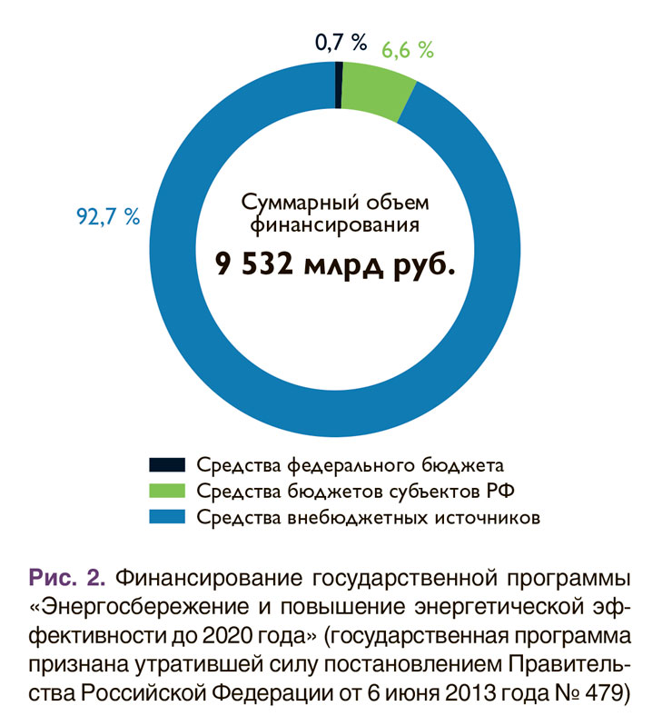

При этом почему-то приводятся сведения только о плановых объемах и источниках финансирования этих утративших силу нормативных документов (рис. 2), которые не имеют никакого отношения к перспективным направлениям и конкретным мерам государственной политики в области энергосбережения и повышения энергоэффективности.
