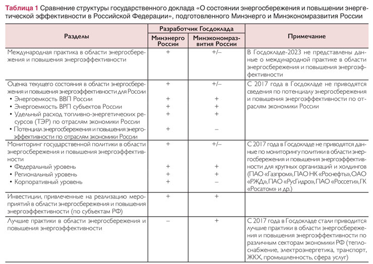

Содержание и структура Госдоклада (см. Справку) определяются Постановлением Правительства РФ от 18 декабря 2014 года № 1412 «О подготовке и распространении ежегодного государственного доклада о состоянии энергосбережения и повышении энергетической эффективности в Российской Федерации» (далее – ПП РФ № 1412). В период 2014–2016 годов формирование и распространение этого стратегического нормативного документа осуществляло Минэнерго России, а с 2017 года по настоящее время выполняет Минэкономразвития России. Если сравнить структуру Госдокладов, разработанных Минэнерго России, с аналогичными нормативными документами, подготовленными Минэкономразвития России, то сразу обнаружатся существенные различия (табл. 1). Так, когда Госдоклад начало формировать Минэкономразвития России, стали появляться следующие негативные тенденции:
• С 2017 года в Госдокладе отсутствуют сведения об оценке потенциала энергосбережения и повышения энергоэффективности для наиболее энергоемких секторов экономики РФ. А такую оценку проводить необходимо, поскольку без нее невозможно определить конкретные направления, технологии, а также перечень и объем технических мероприятий, которые необходимо реализовывать в каждом секторе экономики России. Помимо этого, без точной и достоверной оценки потенциала энергосбережения и повышения энергоэффективности невозможно правильно формировать целевые задания по экономии топливно-энергетических ресурсов (ТЭР) и определять реально достижимые цели по снижению энергоемкости ВВП России.
• С 2017 года в Госдокладе не приводятся данные по мониторингу политики в области энергосбережения и повышения энергоэффективности на корпоративном уровне для крупных российских организаций и холдингов (см. табл. 1). А эти данные были бы очень интересны, так как указанные организации являются крупнейшими производителями и потребителями ТЭР в нашей стране. При этом многие российские крупные организации и холдинги проводят работу по установлению ключевых целевых показателей энергоэффективности с учетом лучших мировых практик и реализуют конкретные мероприятия по их достижению. Помимо этого, данные по мониторингу политики в области энергосбережения и повышения энергоэффективности на корпоративном уровне необходимы для выработки единого подхода к разработке и реализации программ энергосбережения и инвестиционных программ для организаций и холдингов с участием государства, а также организаций, осуществляющих регулируемые виды деятельности.
• С 2023 года в Госдокладе не представлены данные о международной практике в области энергосбережения и повышения энергоэффективности. При этом отсутствует сравнение энергоемкости ВВП России в 2023 году с аналогичным показателем для ведущих стран мира.
Помимо этого, в опубликованных за последние два года документах (Госдоклад-2022 и Госдоклад-2023) насторожили и другие негативные тенденции. Сформулируем их и предложим решения по совершенствованию.
Структура и содержательная часть Госдоклада-2022 и Госдоклада-2023
Опубликованные Госдоклад-2022 и Госдоклад-2023 практически полностью повторяют структуру и содержательную часть предыдущих ежегодных Госдокладов с аналогичными показателями энергетической эффективности в разделах 1 и 2.

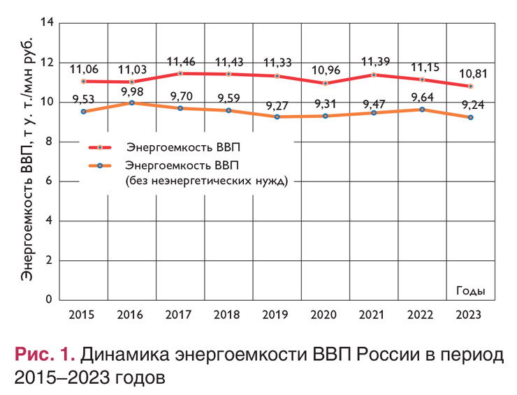

1. Энергоемкость ВВП по сумме секторов экономики России в период 2015–2023 годов (рис. 1).
В Госдокладе-2023 отмечено, что энергоемкость российского ВВП (без учета неэнергетических нужд) в 2023 году составила 9,24 т у. т. на 1 млн руб. в ценах 2016 года, что на 3,2 % меньше показателя 2022 года. При этом среднегодовые темпы снижения энергоемкости ВВП (без неэнергетических нужд) в период 2015–2023 годов составили 0,34 % в год.
В то же время, если учитывать потребление топлива на неэнергетические нужды, в 2023 году значение энергоемкости ВВП России было равным 10,81 т у. т., что на 3 % ниже уровня 2022 года.
В целом в 2023 году значение энергоемкости ВВП России находилось на самом низком уровне, начиная с 2015 года. Это сокращение произошло за счет роста в 2023 году внутреннего валового продукта (на 4 398 млрд руб., или +4,8 % от уровня 2022 года) при минимальном приросте потребления топливно-энергетических ресурсов.

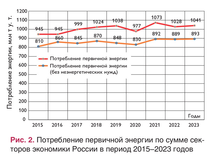

2. Потребление первичной энергии по сумме секторов экономики России в период 2015–2023 годов (рис. 2).
Потребление топливно-энергетических ресурсов (первичной энергии) по сумме секторов экономики России в 2023 году составило 1 041 млн т у. т., что на 1,2 % больше уровня 2022 года. При этом потребление первичной энергии без учета неэнергетических нужд составило 893 млн т у. т. (рост на 0,5 % по сравнению с 2022 годом). Отдельно стоит отметить, что по итогам 2023 года потребление ТЭР на неэнергетические нужды составило 148 млн т у. т., или 14,2 % от общего потребления первичной энергии.

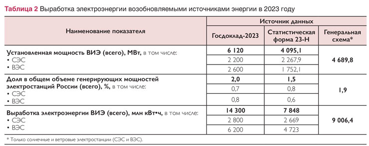

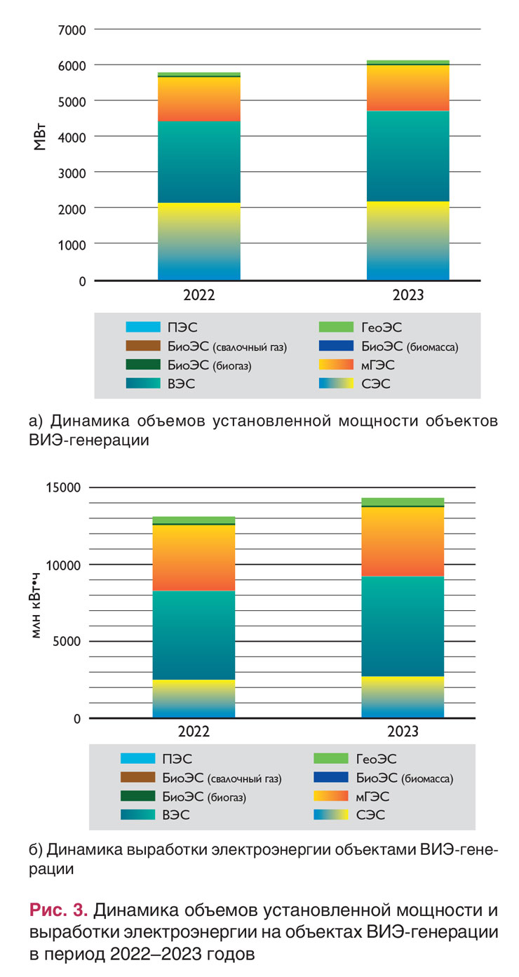

• Не оценивается уровень использования возобновляемых источников энергии (ВИЭ) в различных секторах экономики России.
Только в Госдокладе-2023 появился раздел 2.1.5 «ВИЭ-генерация в России», в котором приводятся лишь самые общие данные об установленной мощности и выработке электроэнергии возобновляемыми источниками энергии в период 2022–2023 годов (рис. 3).
По данным, приведенным в этом Госдокладе, в 2023 году суммарная мощность ВИЭ составила 6 120 МВт, что составляет всего 2 % в структуре генерирующих мощностей электростанций России. При этом основную часть ВИЭ-генерации в России составляют солнечные и ветровые электростанции (СЭС и ВЭС). Общая установленная мощность СЭС (2 200 МВт) и ВЭС (2 600 МВт) в России равна 4 800 МВт. В то же время, согласно Госдокладу-2023, выработка электроэнергии возобновляемыми источниками энергии в 2023 году составила 14 300 млн. кВт•ч, что отличается от данных, приведенных в официальных источниках (табл. 2):
1. Росстат (статистическая форма 23-Н «Сведения о производстве, передаче, распределении и потреблении электрической энергии»).
2. «Генеральная схема размещения объектов электроэнергетики до 2042 года» (далее – Генеральная схема)2.

Соответственно, из аналитической информации, приведенной в Госдокладах, невозможно получить ответы на следующие вопросы: насколько точны и достоверны данные по установленной мощности и выработке электроэнергии объектами ВИЭ-генерации в России; на каком уровне по части использования ВИЭ в каждом секторе экономики находится Россия; насколько велик у РФ потенциал использования ВИЭ (как в целом по стране, так и по каждому сектору экономики)? И насколько реально для России выполнить решения Глобального обязательства по возобновляемым источникам энергии и энергоэффективности (Global Renewables and Energy Efficiency Pledge), ставшего итогом СОР-28:
а) к 2030 году утроить глобальную мощность источников ВИЭ;
б) удвоить темпы повышения энергоэффективности?
Под этими двумя пунктами подписались 118 стран. Россия почему-то в их число не входит. Может, потому что мы не можем достичь этих показателей? Или не хотим? Или все-таки Россия сможет выполнить эти два глобальных обязательства к 2030 году? Вот что хотелось бы понять из Госдоклада-2022 и Госдоклада-2023, так как от стратегических документов такого уровня ожидается, что они будут оперировать самыми актуальными, точными, подробными и достоверными данными о состоянии энергосбережения и повышении энергетической эффективности в РФ.

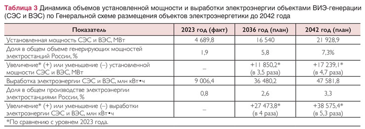

Согласно Генеральной схеме (см. табл 3), по сравнению с уровнем 2023 года:
• к 2036 году предполагается достигнуть увеличения мощности объектов ВИЭ-генерации в 3,5 раза, при этом доля ВИЭ в структуре генерирующих мощностей электростанций России возрастет до 5,8 %, а выработка электроэнергии СЭС и ВЭС увеличится в 4 раза;
• к 2042 году мощность объектов ВИЭ-генерации должна возрасти более чем в 4 раза. Соответственно, доля возобновляемых источников энергии в структуре генерирующих мощностей электростанций России должна составить 7,3 %, а выработка электроэнергии СЭС и ВЭС – увеличиться в 5,3 раза.
Таким образом, как следует из Генеральной схемы, у России к 2030 году есть возможность утроить мощность источников ВИЭ и тем самым хотя бы частично выполнить решения Глобального обязательства по возобновляемым источникам энергии и энергоэффективности, ставшего итогом СОР-28.

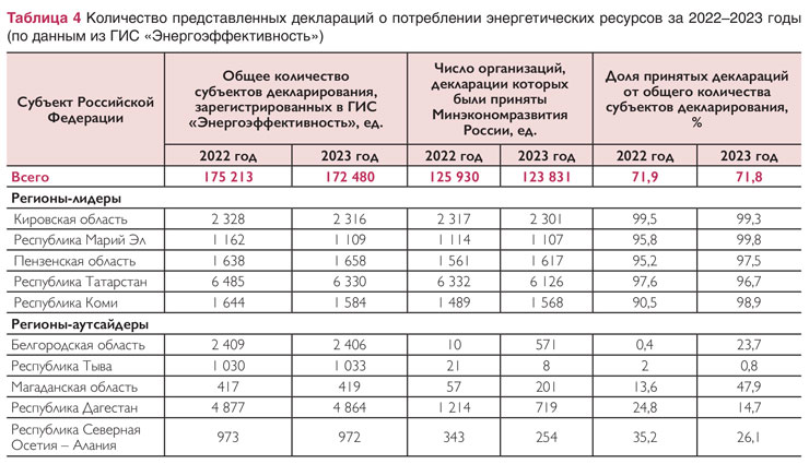

Декларирование потребления энергетических ресурсов
В Госдокладе-2022 и Госдокладе-2023 впервые появился раздел 3.4 «Декларирование потребления энергетических ресурсов». В этом разделе приводятся данные о представленных декларациях по потреблению энергетических ресурсов за период 2022–2023 годов по сведениям из ГИС «Энергоэффективность» как в целом по стране, так и по субъектам РФ. Выявлены регионы-лидеры и регионы-аутсайдеры по такому показателю, как доля представленных деклараций от общего количества субъектов декларирования (табл. 4). Но сразу возникает закономерный вопрос: насколько данные о представленных декларациях по потреблению энергетических ресурсов имеют прикладной характер и как их можно использовать на практике при повышении энергетической эффективности субъектов декларирования?
Целесообразно приведенные сведения о количестве представленных деклараций дополнить данными о потреблении энергетических ресурсов самими субъектами декларирования (государственными и муниципальными учреждениями) – то есть данными о потреблении энергетических ресурсов и воды, которые содержатся непосредственно в самих декларациях. Для каждого региона такие сводные данные по регионам о потреблении энергетических ресурсов и воды государственными (муниципальными) учреждениями включают следующие пункты:
1. Тип, количество, площадь (общая, полезная, отапливаемая) и число пользователей (работников и посетителей) в государственных и/или муниципальных учреждениях: общеобразовательные учреждения; учреждения профессионального образования: среднего, высшего и последипломного; детские сады различного типа; больницы и лечебные учреждения со стационаром; амбулаторно-поликлинические организации (поликлиники, амбулатории); административные здания; учреждения культуры (театры, кинотеатры, музеи, дома культуры, центры досуга, библиотеки, клубы); здания спортивного назначения (спортивные школы, фитнес-центры, легкоатлетические манежи, открытые спортивные сооружения, бассейны).
2. Потребление энергетических ресурсов каждым типом государственных (муниципальных) учреждений: тепловая энергия (отдельно на отопление и вентиляцию, отдельно на горячее водоснабжение); электрическая энергия; природный газ; дизельное топливо; уголь; иное топливо;
3. Потребление воды каждым типом государственных (муниципальных) учреждений: холодная вода; горячая вода; тепловая энергия на горячее водоснабжение (при двухкомпонентном тарифе на горячую воду).
4. Удельные расходы энергетических ресурсов и воды для каждого типа государственных (муниципальных) учреждений: тепловой энергии на 1 м2 площади здания (отдельно на отопление и вентиляцию, отдельно на горячее водоснабжение); электрической энергии на 1 м2 площади здания; холодной воды на 1 пользователя (работника и посетителя); горячей воды на 1 пользователя (работника и посетителя); природного газа на 1 м2 площади здания; угля на 1 м2 площади здания; дизельного топлива на 1 м2 площади здания; иного топлива на 1 м2 площади здания.
Все перечисленные сводные данные о потреблении энергетических ресурсов и воды на основе деклараций из ГИС «Энергоэффективность» для каждого типа государственных (муниципальных) учреждений стали особенно актуальны начиная с 2024 года, поскольку каждому государственному и муниципальному учреждению в России предписывается (приказом Минэкономразвития России № 425)3 отчитываться о достижении целевого уровня снижения (ЦУС) объема потребления энергетических ресурсов и воды за трехлетний период.
Первый трехлетний период (2021–2023 годы) уже прошел. Соответственно, субъекты декларирования в регионах России должны представить сведения о достижении ими установленного для каждого типа государственного (муниципального) учреждения ЦУС объема потребления энергетических ресурсов и воды.
Таким образом, для качественного мониторинга выполнения приказа Минэкономразвития России № 425 государственными (муниципальными) учреждениями в регионах РФ раздел 3.4 «Декларирование потребления энергетических ресурсов» Госдоклада необходимо дополнить данными о потреблении энергетических ресурсов и воды на основе сведений из деклараций, представленных в ГИС «Энергоэффективность». Иначе раздел 3.4 будет иметь просто беззубый характер и специалистам-энергетикам окажется невозможно им пользоваться при мониторинге выполнения положений приказа Минэкономразвития России № 425 о достижении целевого уровня снижения объема потребления энергетических ресурсов и воды государственными (муниципальными) учреждениями.
